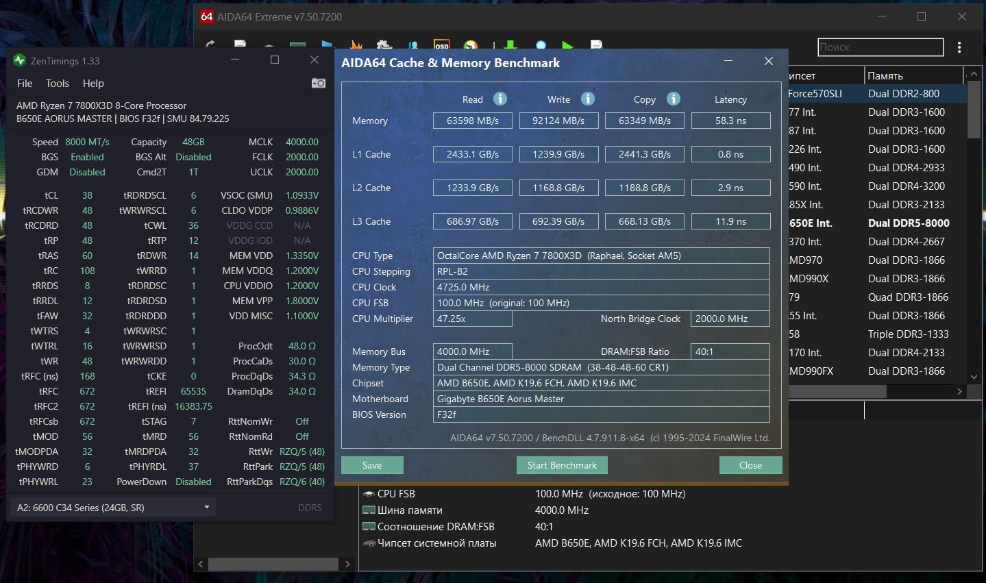

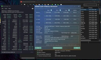

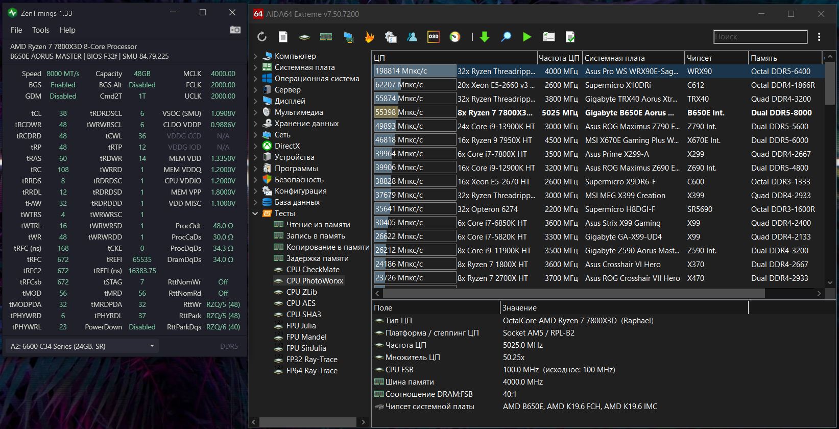

Ковыряю свои потихоньку, решил все же найти дно по vdd/vddq с 8000cl38 зажатыми. В итоге нашлось vdd 1.335v - Стабильный бут и работа Винды, легкие тесты типа аидки фотоворкса, труба все без проблем, никаких глюков визуально, пишу этот пост с этого профиля. По vddq 1.2v... и это не дно похоже, но куда ниже :?: Все это в режиме GDM off. Естественно под это дело поджались и остальные напруги...Вторички я молчу. Веселые такие планки попались :gun: vdd 1.32v проходит тренировку, но сбой при буте винды запускается востановление.
8000cl38vdd/vddq 1.335/1.2
8000cl38llv.JPG [ 271.54 КБ | Просмотров: 5074 ]
Осталось всего ничего, понять почему 8000 не стабильны при любых таймингах, vdd и gear :secret:
7800x3d/B650e Aorus Master/HMD 2x24Gb@6000cl28/RTX5070Ti/PCI-E Intel Optane 900p 480Gb/Seasonic SSR-750TR
Последний раз редактировалось VenJkE 17.12.2024 1:35, всего редактировалось 1 раз.
Куратор темы
Регистрация: 10.06.2011
Aida Julia проходит?
TableDRAM(simple+обычная) bit.ly/3rTIBLv bit.ly/32WnkTU
Tm5(ddr4/5) bit.ly/2Oe8R00 bit.ly/2H9jIZH bit.ly/2MUvl6n bit.ly/3wedj8U bit.ly/3STH2wx
Регистрация: 15.05.2004
Да
Julia
8000cl38llvJulia.JPG [ 260.52 КБ | Просмотров: 5050 ]
8000cl38lvaida.JPG [ 212.27 КБ | Просмотров: 5049 ]
Но ТМ пристрелочный с 14го теста валит одиночную ошибку через 5-10сек. Если поменять планки местами то сразу много ошибок, а Юлия подумала больше минуты и синьку вывалила. Решил пройтись по напругам с поменяными местами планками, хотя еще до этого выяснил что так хуже работают, теперь это подтвердила еще и Юлия :-)

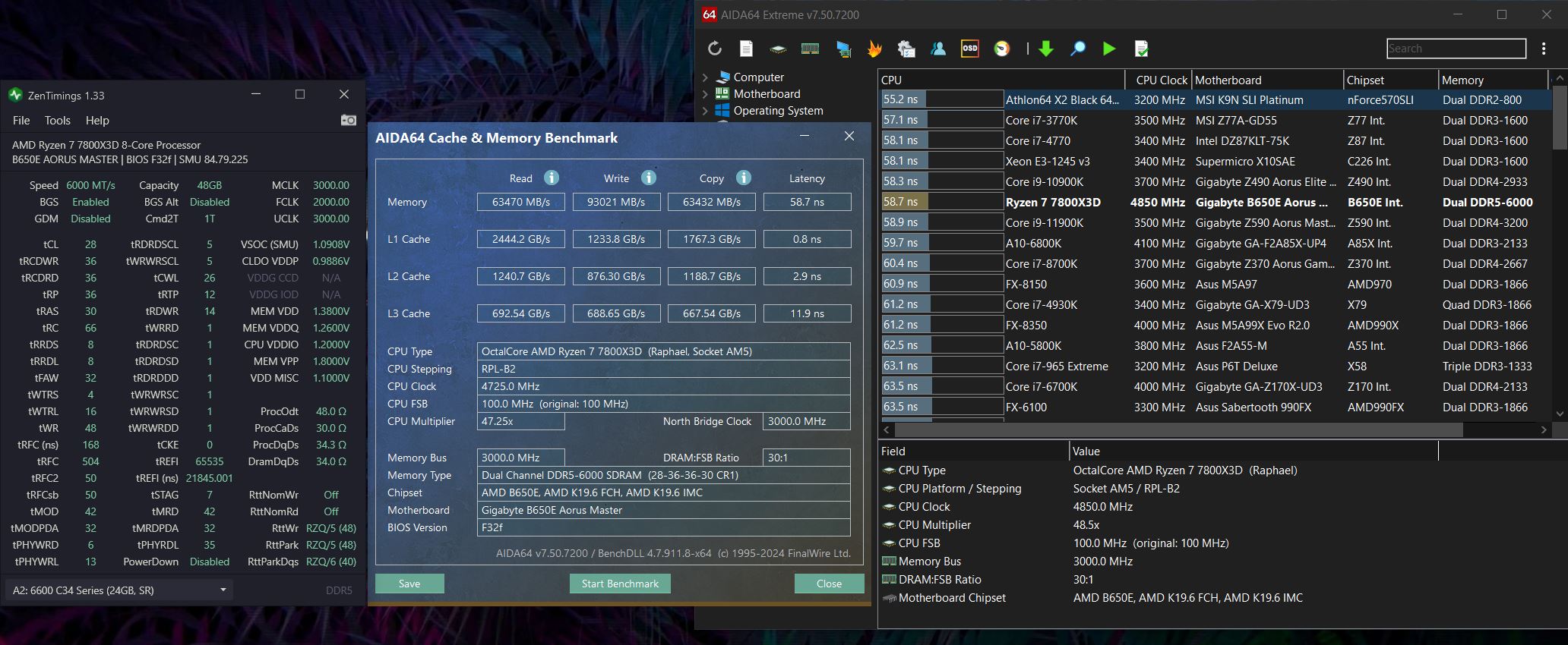

NITRO настройка зависит еще от FLCK, как я понял, на 2133 я не смог запустить 1-2-0 8х 8х. Но на 2067 с теми же вольтажам я зашел до раб.стола, но на след загрузке в синий экран ушел. Вероятно не хватает всё-же VSOC и VDD. А вот как определить и каким тестом этот VSOC не ясно.
Последний биос с новой АГЕСОЙ скинул задержку нормально.
cachemem55.png [ 245.55 КБ | Просмотров: 4865 ]

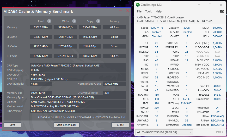

как еще можно оптимизировать? выбор 6000 в пользу более щедящих напряжений SoC и VDDIO и отсутствия навыков. система под игры.
Screenshot 2024-12-17 194551.png [ 208.17 КБ | Просмотров: 4801 ]

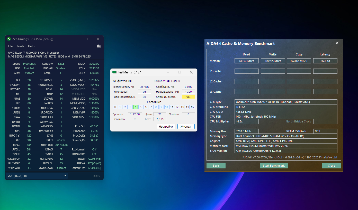

Есть ли какой смысл снижать tRRDS\FAW tRRDL ? Щас потестил 6\8\24 едет вроде как.
8000\2000 никак на моей плате не удаётся взять, дней 5 убил)
6400 6\8\24
изображение_2024-12-17_204612571.png [ 513.22 КБ | Просмотров: 4774 ]
Можно попробовать еще ужать некоторые тайминги. RFC настроить точнее по фотоворксу. Nitro на 1/2/0
vsoc для 6000 1.15v за глаза... Но все индивидуально конечно. У меня так получилось оптимизировать свои 6000:
6000cl28
6000cl28lat.JPG [ 317.18 КБ | Просмотров: 4598 ]
Для режима 1:2 оптимальный tFAW=32 trrds=8, если 1:1, тогда tFAW=16 trrds=4. Но так как на большинстве плат(на всех?) в BIOS минимально возможный tFAW=20, 32/8 являются лучшими по производительности в любом режиме кп. Пусть меня поправят знающие если я ошибаюсь, но лично у меня переход с 32/8 на 20/4 дает негативный эффект в виде увеличения задержки и ухудшения показателей photoworxx
