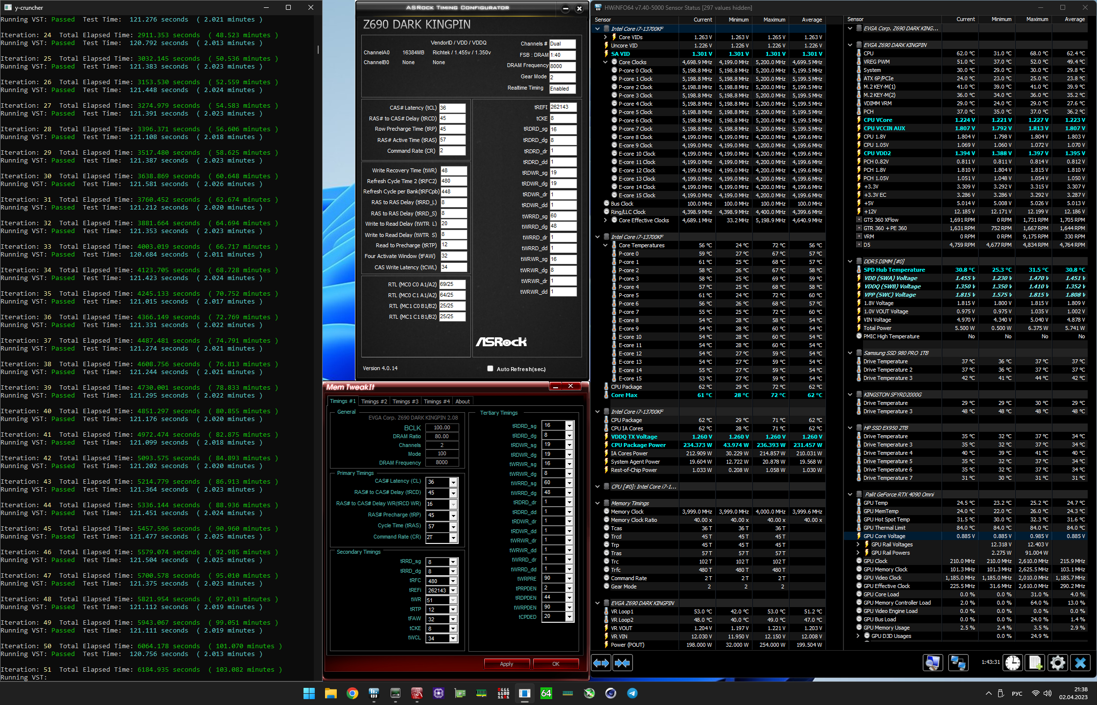

Идеальные тайминги для 8000 CL36, фиксируем, ниже tRFC2 я бы не ставил, возможно будут вылеты именно в играх, типа 448 tRFC2 может быть стабильно в бенчах и тестах, а играх нет, а 464 ставить такое себе, 480 нормально (для запаса).
Скоро подрублю вторую планку, чтобы сделать 8000 CL34 или выше по частоте что-то.
Для 8000 CL36 требуется 1.45 и 1.47 на планках, 8000 CL34 1.5 (возможно ниже, не смотрел), не влияет сильно на CL видимо, может и 8000 CL32 1.6V достаточно будет даже.
DRAM VDD/VDDQ 1.45V/1.35V (BIOS/HWiNFO/ASROCK).
CPU VDDQ 1.26V, CPU VDD2 1.4V, SA Auto (1.3V), CPU AUX Auto (1.8V), CPU Vcore 1.225V, 5200/4200/4400 для тестов.
8000CL36 VST 100pass.jpg [ 3.08 МБ | Просмотров: 1797 ]
P.S. Возможно и RTL поедет пониже, гляну по возможности. Обычно -1 работает хорошо.

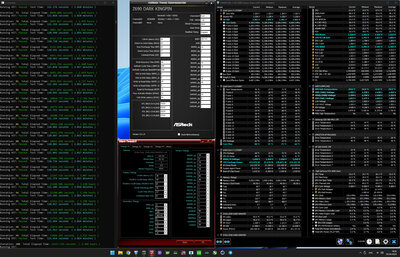

UPD. Поехал.
8000CL36 VST 50pass FINAL.jpg [ 3.13 МБ | Просмотров: 1744 ]

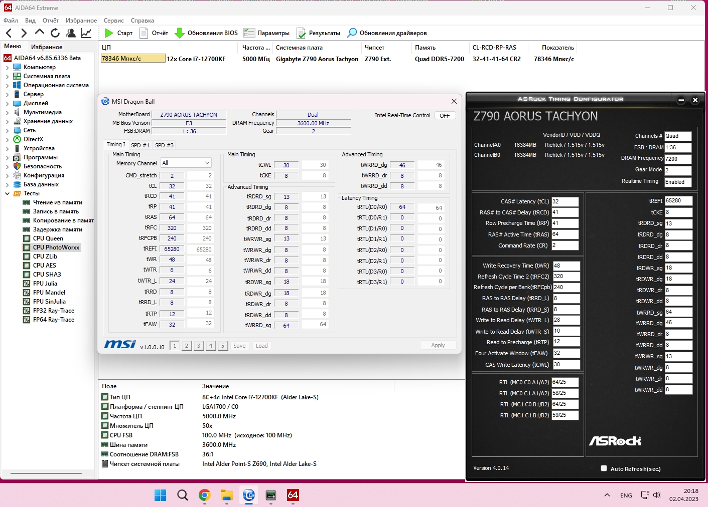

Регистрация: 30.03.2017
Откуда: Москва/Вешняки
Фото: 11
Mr S писал(а):
ХЗк ???
ну, скрин старый, соотв и биос старый+неофиц, счаз офиц F3(с 790 на 690) пользую + красоту(=8)
12700Kf+8P+4E-noHT_790on690+photo+ncu15@7200.jpg [ 668.56 КБ | Просмотров: 1774 ]
а так, неофиц дела тут
z690-tachyon
z790-tachyon

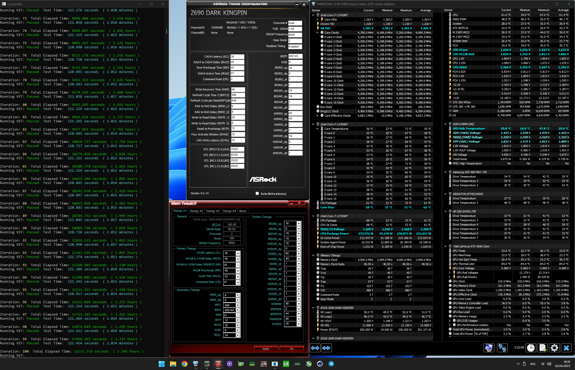

Y-Cruncher VST 5300 (жарко +27)
Y-Cruncher VST 5200
Karhu 7000%
*как я и говорил, разница между 32-39-39 и 32-40-40 в пределах погрешности. но -0.2 к латенси в аиде. в intel mlc - разницы нет вообще, кроме небольшого увеличения скорости.
