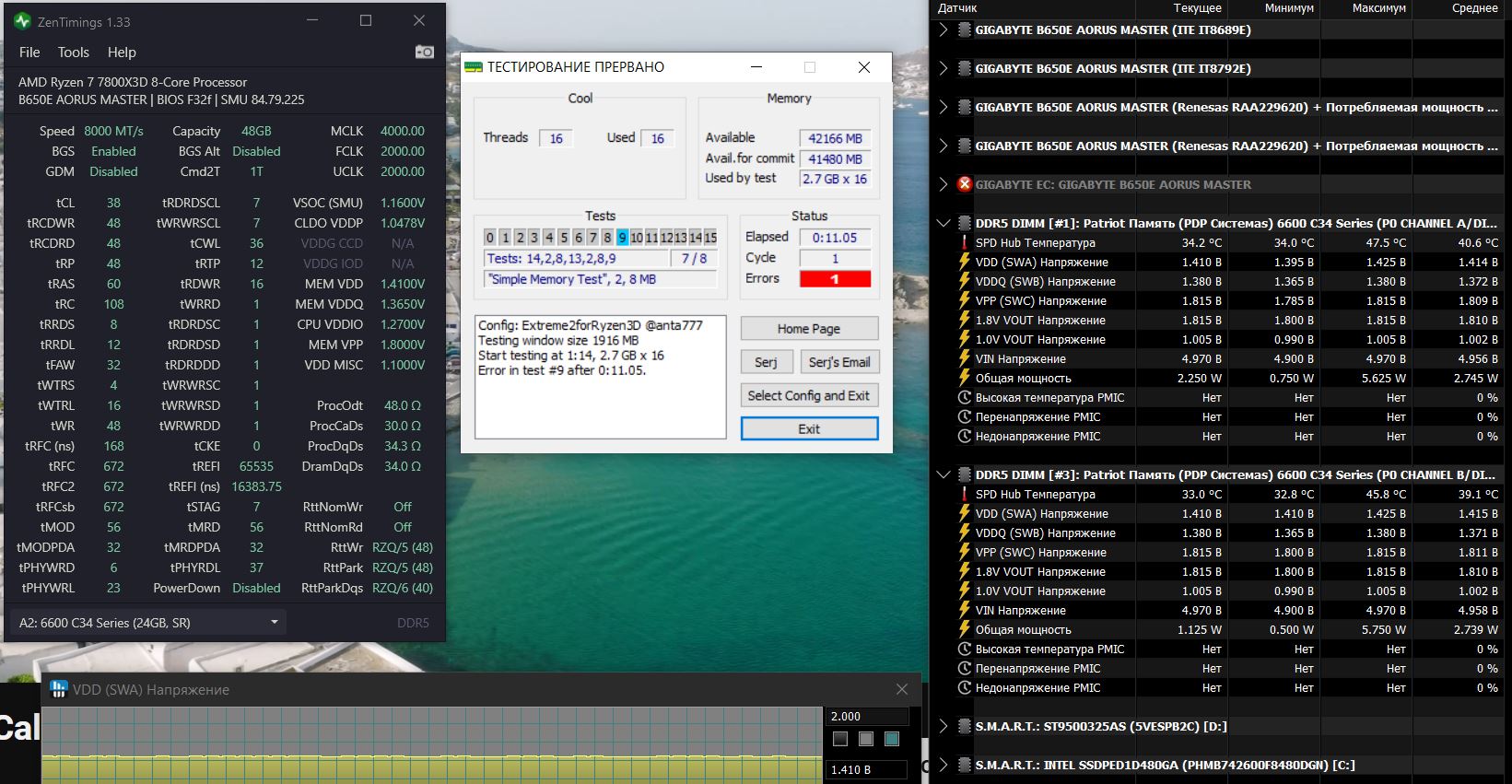

VenJkE Ну как успехи в настройке 24Gb M-dia на 8000Мгц, удалось стабилизировать? У меня не получилось, о чём в принципе писал ранее, решил сделать рабочий профиль на 7600Мгц, настраивается вообще без проблем, вот предварительные (промежуточные настройки с тестированием), тайминги будут конечно дорабатываться, после этого на последнем этапе попробую FCLK=2133 (на частоте памяти 6400 фабрика 2133 у меня работает без проблем), пока за счёт отключения PD и настроек нитро в 1/3/1/8х/8х удалось снизить латентность, изначально была 66.5нс, процессор в стоке:

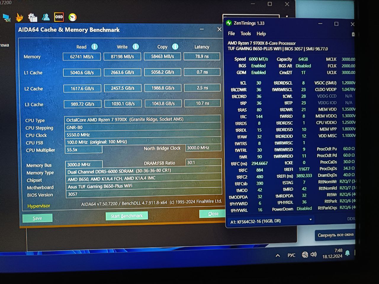

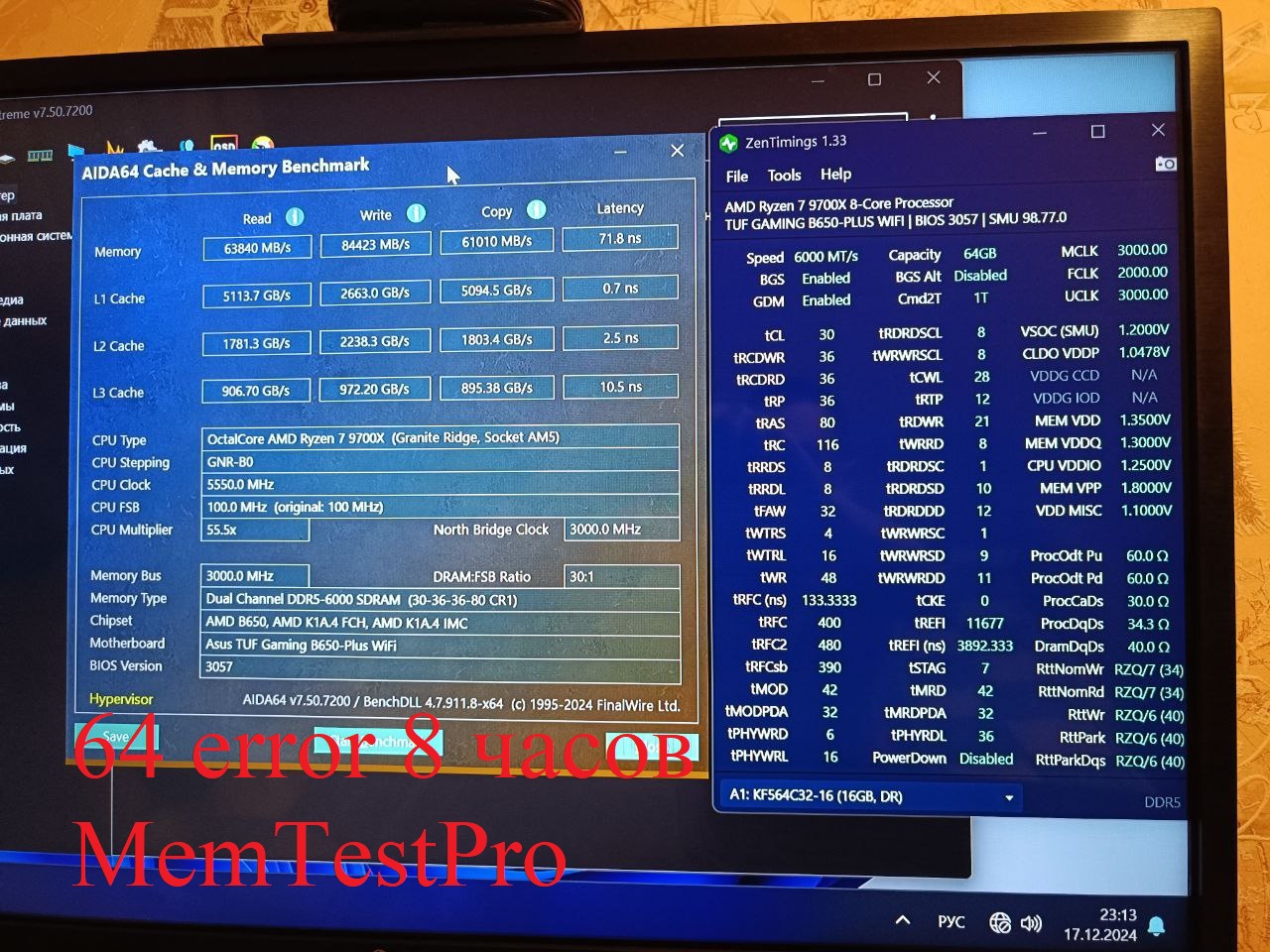

Регистрация: 22.08.2019
Чипы: A-die
Железо:
Оперативная память: Kingston Fury Beast DDR5-6400 32768MB PC5-51200 (Kit of 2x16384) Black (KF564C32BBK2-32) - два набора - 4 плашки.
Материнская плата: TUF GAMING B650-PLUS WIFI - 6 слоёв.
Процессор: Ryzen 7 9700x.

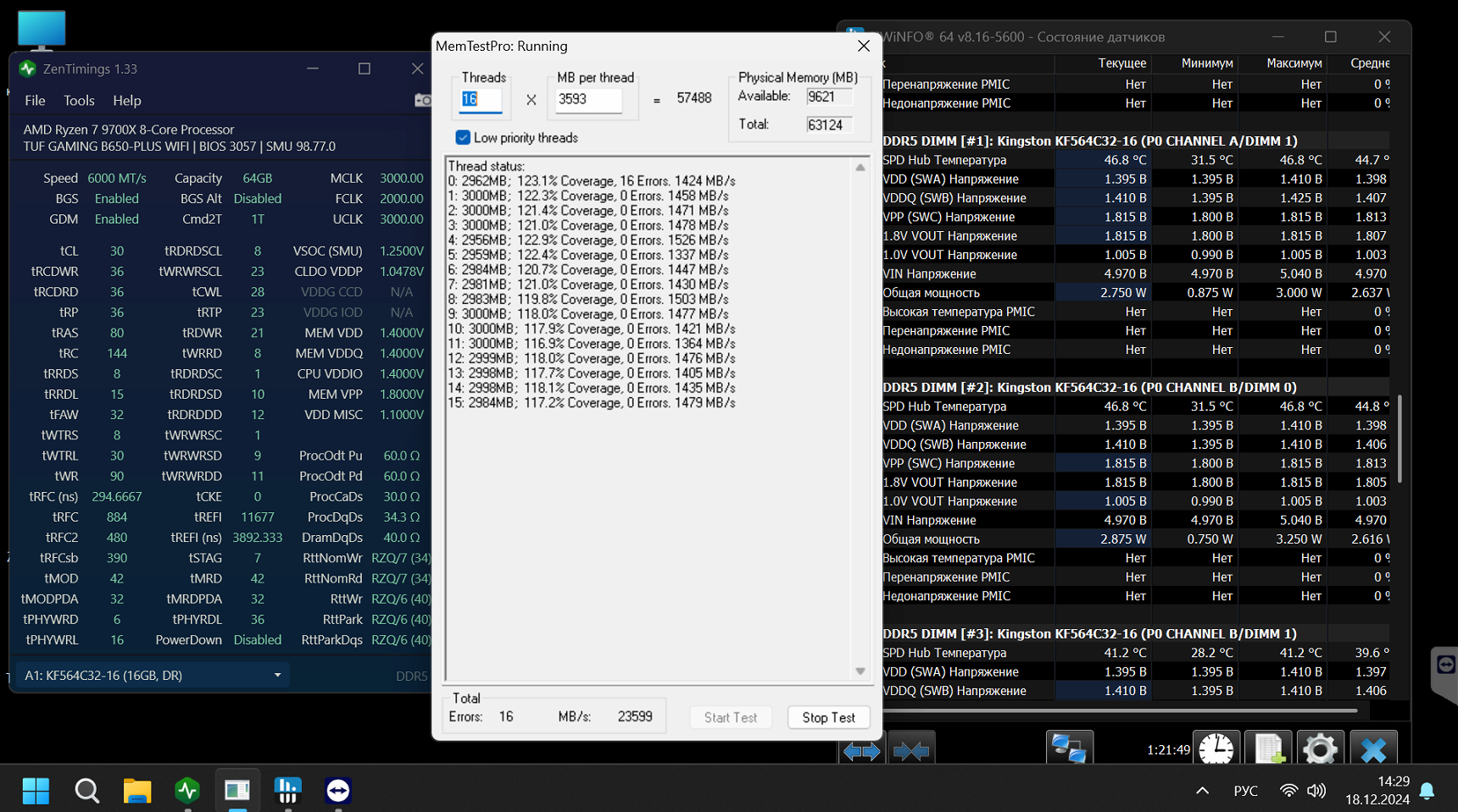

Цель
запустить стабильно ОЗУ на частоте 6000 МГц в текущей конфигурации с оптимальными таймингами и минимальным напряжением. Обдува для ОЗУ нет.
Первая настройка
Установил XMP озу: 6000 МГц
Установил напряжения:
VDDSOC - 1.2 В (в XMP было - auto)
CPU VDDIO 1.25 В (в XMP было - auto)
DRAM VDD - 1.35 В (в XMP было - 1.4)
DRAM VDD - 1.3 В (в XMP было - 1.4)
Установил UCLK=MCLK
Тайминги:
tCL 30 (в XMP было - 30)
tRCDWR 36 (в XMP было - 36)
tRCDRD 36 (в XMP было - 36)
tRAS 48 (в XMP было - 80)
tWR 48
tRTP 12
Тест:
- MemTestPro - ERROR
ИЗМЕНЕНИЯ:
корректирую tRAS с 48 на 80
Тест:
- MemTestPro - 1 час без ошибок (тестирую стабильность работы памяти-таймингов)
- y-crancher - 10 итераций без ошибок (тестирую достаточность напряжений)
ИЗМЕНЕНИЯ:
Trc 116
Trfc1 400
TrrdL 8
TrrDs 8
Tfaw 32
Тест:
ИЗМЕНЕНИЯ:
TwtrL 16
TwtrS 4
TrdrdScl 8
TrdrdSc 1
TwrwrScl 8
Тест:
- MemTestPro длительный тест:
4-5 часа (приблизительно) без ошибок, но спустя 8 часов 20 минут теста вижу 64 ошибки. В HWinfo температура SPD Hub максимум 57 градусов.
ИЗМЕНЕНИЯ:
возвращаю все вторичные тайминги в "авто" оставив только первичные: 30-36-36-80 при напряжениях указанных в начале поста на частоте 6000 МГц и снова начинаю длительный тест MemTestPro в надежде что ошибки дают вторичные тайминги и в самом начале я поторопился.
Ниже прикрепляю два фото ZenTimings:
1) то что тестировалось 8 часов и дало 64 ошибки со вторичными
2) текущее тестирование с авто-вторичками.
Прошу дать совет по настройке и куда двигаться дальше? :scare:

SantiouS Никуда. 4 Плашки не поедут выше 5200. А вы 6000 хотите. Покупайте набор 2х32 и не мучайте голову себе.

SantiouS
VDDSOC - 1.25 (двуранги не любят низкий soc и напряжения)
CPU VDDIO 1.35В (при нестабильности то же 1.4)
DRAM VDD - 1.4В
DRAM VDDQ - 1.4В
Ссори у вас 4 плашки по 16Gb, я думал 2х32...
7950X3D/ MSI X670E TOMAHAWK/ 64Gb G.Skill TZ5 6000cl30/ GIGABYTE RTX 5070Ti AORUS MASTER
Мне достаточно для текущих задач и 32 Гб озу. Две планки сверху брал просто "на будущее". Хотел спросить Ваш совет.
Мне стоит пытаться настроить 4 плашки и получить меньшую производительность, но больше памяти, либо же оставить две и уже настраивать их? В первую очередь ПК для игр. Я понимаю что 64 гб мне ничего не дадут, а как раз уменьшение частоты работы памяти уменьшит немного производительность в них. Как бы поступили Вы? Достать эти 2 планки и положить в шкаф/продать?

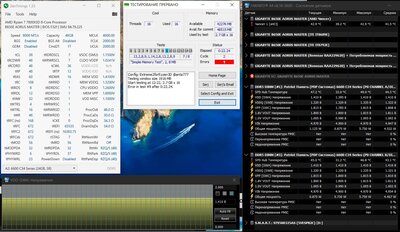

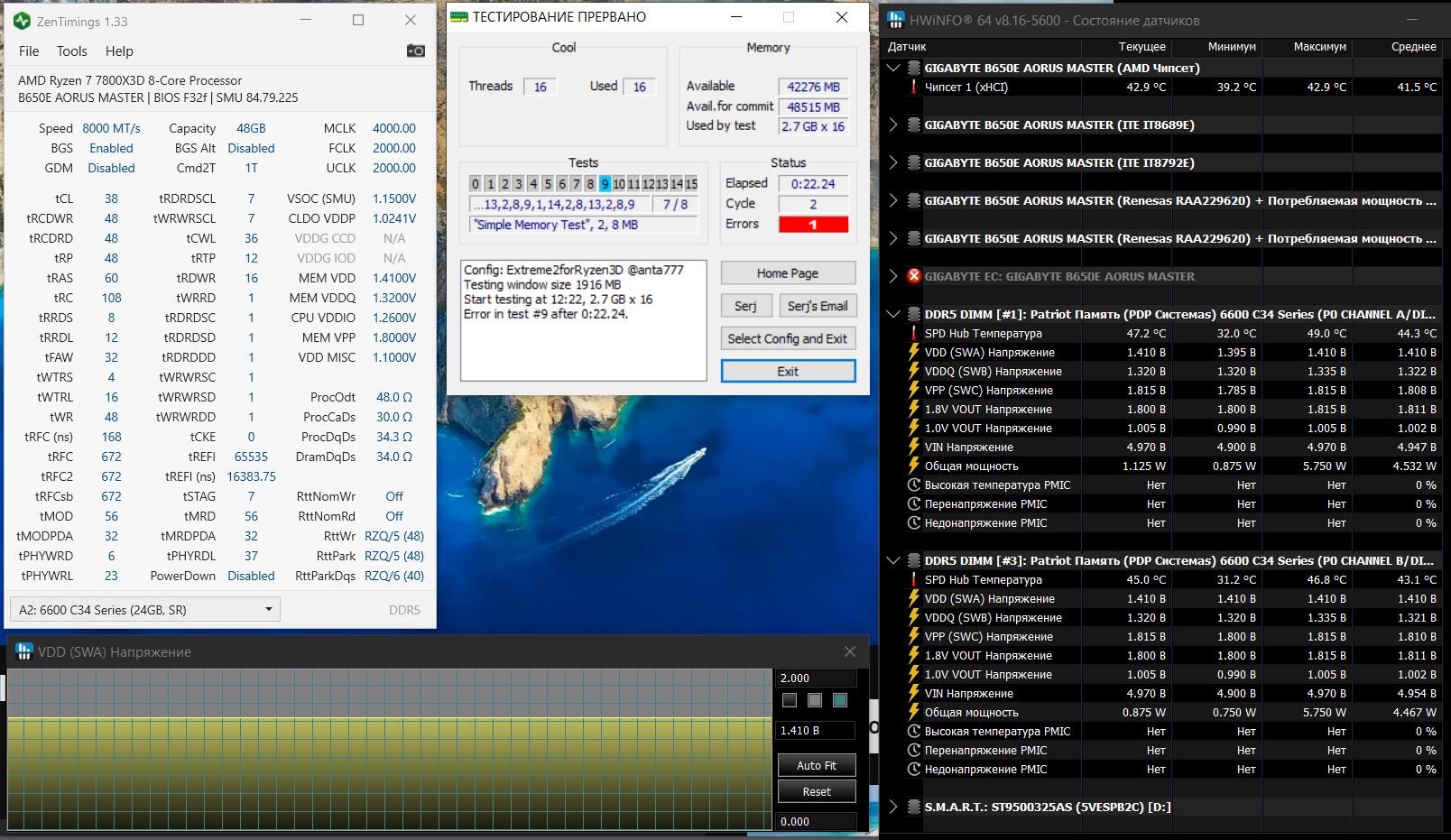

После очередного захода лишь удалось избавиться от рандомных ошибок в первую минуту теста, и выйти на стабильную ошибку в 9м тесте ТМ5 extreeme3d@anta777, от тренировки к тренировке бывает что один цикл пристрелки проходит без ошибок... в общем определенный прогресс есть, но до стабильности пока далековато. Пока отдыхаю от них допиливаю потихоньку 6000 профиль :-)
8000tm5fail
8000cl38tm5fa.JPG [ 300.99 КБ | Просмотров: 3529 ]
8000cl38tm5fail.JPG [ 278.28 КБ | Просмотров: 3529 ]

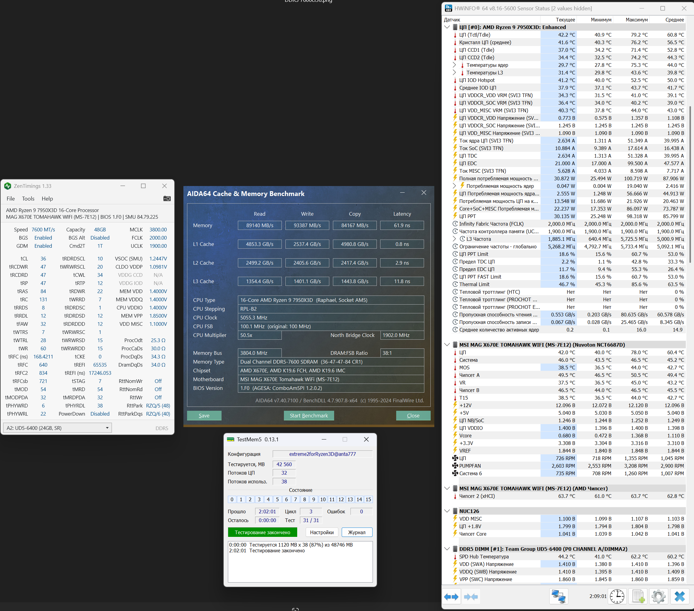

anta777 здравствуйте, подскажите с таймингами пожалуйста
Регистрация: 23.03.2012
Откуда: Самара
Фото: 55
Кто вам такое сказал !?
76007
76007
Спасибо за Ваш скриншот. Смогу ориентироваться на него. Погуглил - у Вас плата 8 слоёв, а у меня всего 6. Говорят это может сильно влиять на работу 4х плашек памяти. Можете дать какой то совет?
Регистрация: 15.05.2004
Это финальное rfc? vsoc ниже не идет? vddq 1.26-1.29?
SantiouS писал(а):
а у меня всего 6
Это проблема, возможно непреодолимая(для 6000).

Куратор темы
Регистрация: 10.06.2011
6400 не идет?
Обновите аиду на последнюю версию.
Очень на это похоже. По крайней мере дело точно не в напряжениях. Разве что на 6000 МГц тайминги еще повышать.
Попробуйте дно по напряжениям для старта найти. Первым делом VDDIO VDDQ. Одновременно это может помочь поймать стабильность. Не пугайтесь ям нестабильности. Vddio 1.2 держит до 1.4v vdd и 1.3v vddq, с двумя плашками, а последнее при отрыве от vdd на 0.06-0.1v часто повышает стабильность. Поэтому желательно пройтись вниз по всем значениям vddio до 1.25v хотябы (С шагом 0.010v) и vddq до 1.29v(С шагом 0.015v считая от 1.395v), для начала.

Регистрация: 30.11.2008
Откуда: Екатеринбург
Фото: 61
SantiouS А почему в начале не протестировать полностью на авто таймингах?, может дело в первичках.
Как вариант покрутить nitro, а также RX/TX DFE taps в секции training options 1/1, 2/2, 3/3, 4/4, сопротивления. А вообще, если один раз тесты проходит, а после перезагрузки/перетренировки появляются ошибки, то дело в тренировке, понижаем частоту и пробуем снова.
