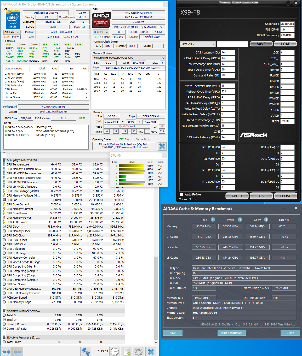

От ошибок удалсь изабвиться только на 14-13-13 таймингах в итоге латенси возрастает примерно до 63 нс, но ужимая tRFC до 218 (на 216 начинаются ошибки памяти), и увеличивая tREFI 32000, и включая нормализацию, - все в совокупности дает латенси примерно 60.5
то есть по сравниею с 13-13-13 и ошибками с латенси 61.5 - это прогресс :)))
прошил в биос вот такие тайминги и прочие настройки (биус стандратный для Ф8 от октября 2019 с лого и настройками, чтобы не протыкивать все после сброса)
14-13-13-30-12-224-4-6-3-16-44-12
samsung-ecc-timings-2.png [ 488.52 КБ | Просмотров: 1439 ]
в принципе и rRAS жмется ниже, но я не вижу его влияния, или asrock memory timings его не применяет, раньше вроде применялось - можно было занизить чрезмерно и комп зависал

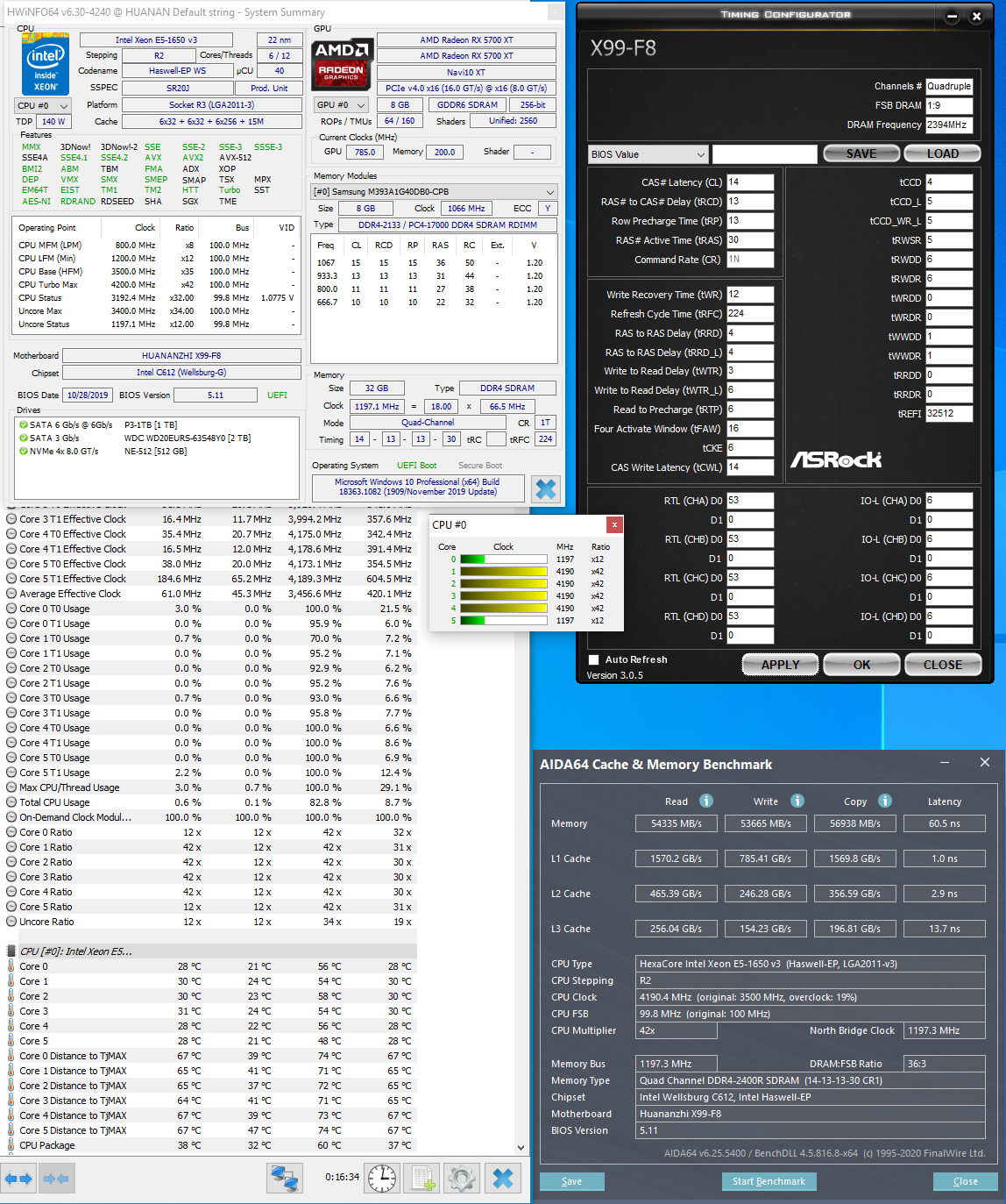

так скрины как раз актуальные, я поставил tRFC = 224, а tREFI = 32000, но вот полностью все, tRC=44
samsung-ecc-timings-3.png [ 487.44 КБ | Просмотров: 1429 ]

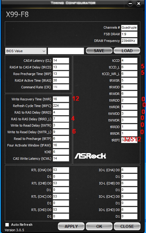

14-13-13-30-12(а не 16) дальше норм, ну рефреш 32512 замути. +такое по желанию глянуть(0ли на однорангах по идее норм или 0-0-1-1-0-0).
dsevosty1.jpg [ 222.48 КБ | Просмотров: 1424 ]
Регистрация: 27.02.2020
виноват, не заметил, все поправил, а куда ети 001100 пихать? в аскрок? в какие поля?

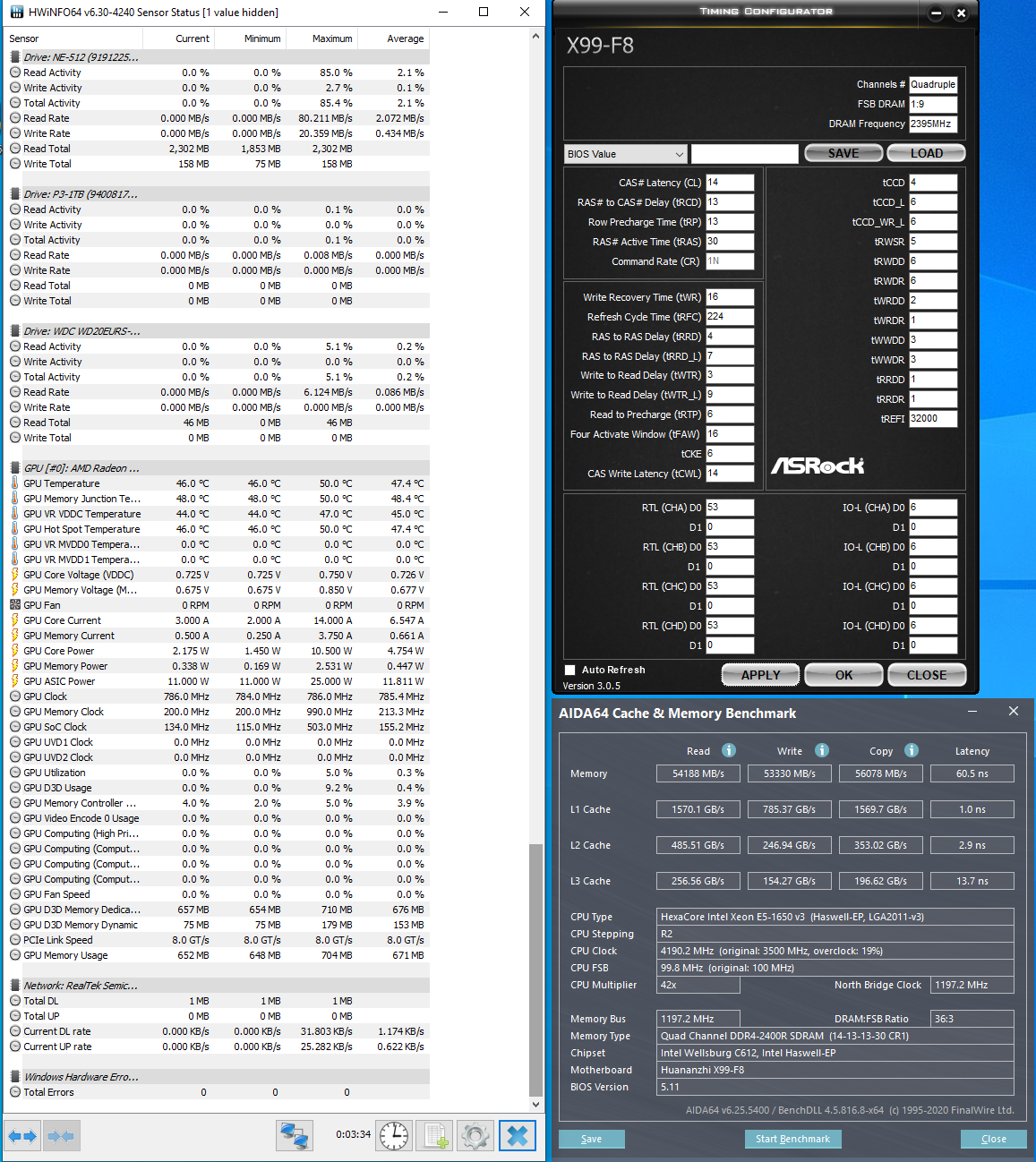

а куда вписывать тайминги 0-0-1-1-0-0 (я не заметил сразу в предыдушем сообщении)?
вроде догнал куда вставлять, прошу прощения за фулд и т.д., сделал также и профиль
samsung-ecc-timings-5.png [ 493.93 КБ | Просмотров: 1420 ]
