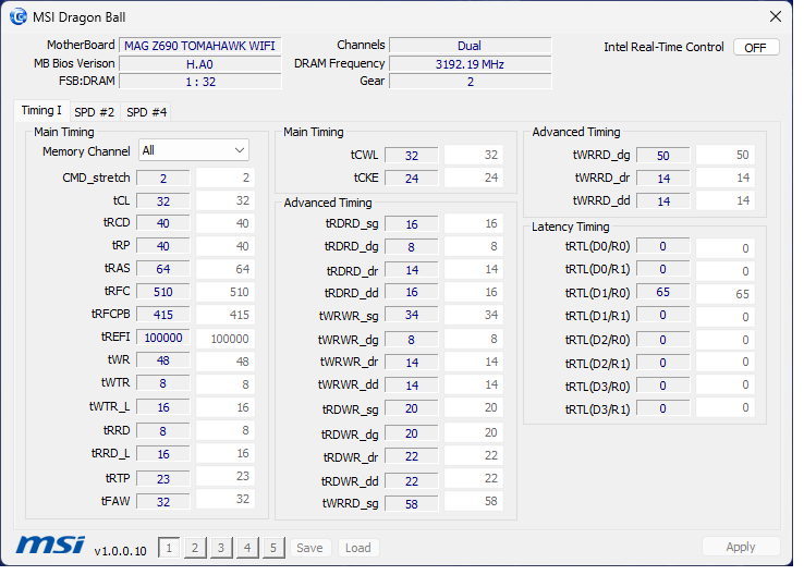

Требую помощь зала :D
Начал разгонять свою память на новой плате, вроде бы вторички и первички нашел относительно рабочие, но вот настроить третички вообще не могу. Просто нет бута, что по таблице что с расчетом по формулами из гайда в шапке.
Поправьте меня пожалуйста и скорректируйте в таймингах, пока не поздно, буду очень признателен!
Ну откатить попробуй до рабочего варианта, без третичек, а потом снова снижай по очереди тайминги, что бы понять из-за чего небут. Так быть не должно. tCCDL трогал? Если поджал до 14 и никому не сказал, то может быть небут. В теории ни один тайминг из тех, что у тебя стоят в третичках не должен приводить к небуту. Еще попробуй вариант, как в гайде, все тайминги rd/dd выставить в 1. Как вариант tCKE -8, но запускаться и так должно. Пока так поколдуй, завтра ребята подтянутся уже конкретней подскажут.
WTR оба разожми. Типа 12-14 S и 24-28 L пробуй. То есть WRRD_dq 54-56, WRRD_sq 66-70
Надо найти 100% стабильные первички, а потом вот это вот все - остальное.

Регистрация: 17.02.2019
Это авто третички, кстати. Плата сама выставила ниже того, что предложено в таблице условной.
Добавлено спустя 56 секунд:
Надо попробовать, скорее всего из-за этого, они же зависимые как на ДДР4

Добавлено спустя 3 минуты 49 секунд:
Требую помощь зала
хочешь помощи - указывай железо, память, чипы, напруги - у нас хрустальных шаров нет.
для начала трефи скинь в авто, с чего ты решил, что твоя память умеет стабильно при 100 000?

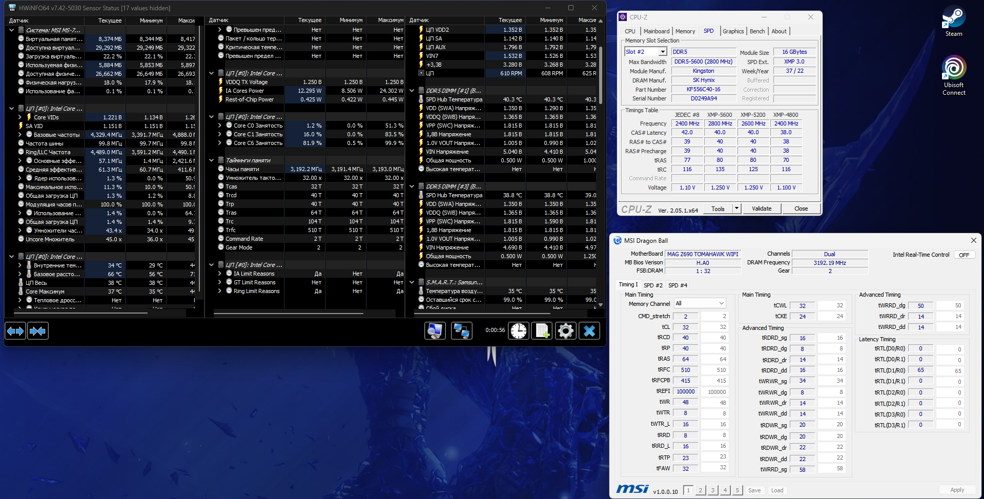

Насчет трефи - есть грешок, соглы. Но в целом вот полная инфа, тайфун у меня не работает (даже через редактор реестра), поэтому хрустальный шар все-же понадобится :)

Регистрация: 24.03.2006
Откуда: Moscow
Фото: 266
MurkLyaMurk найди минимальный рфц для бута,,, станет понятно, какие чипы.
Далее ищи стаб только на первичках, остальное в авто
