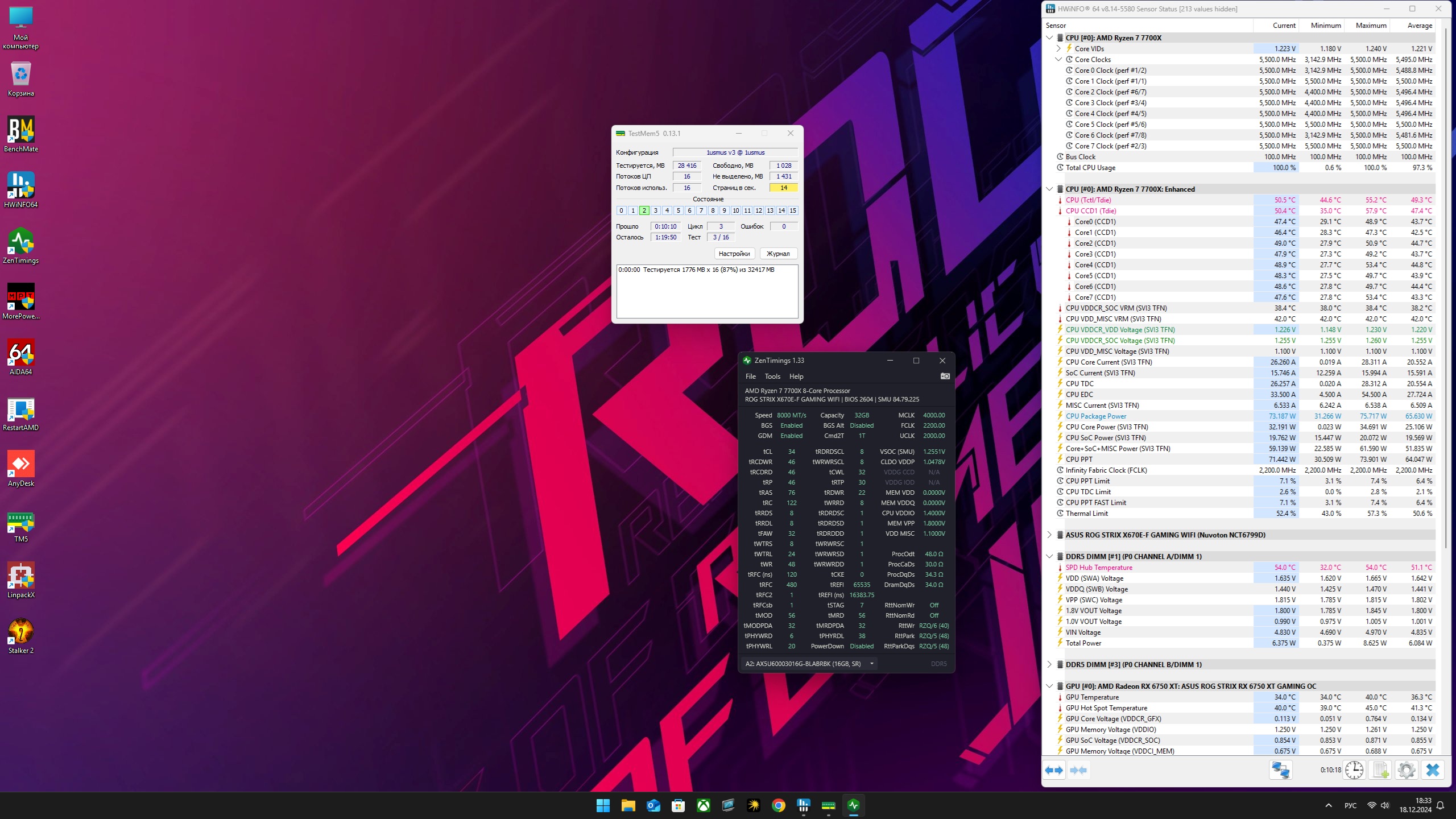

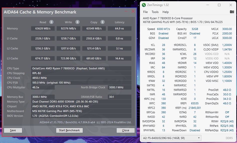

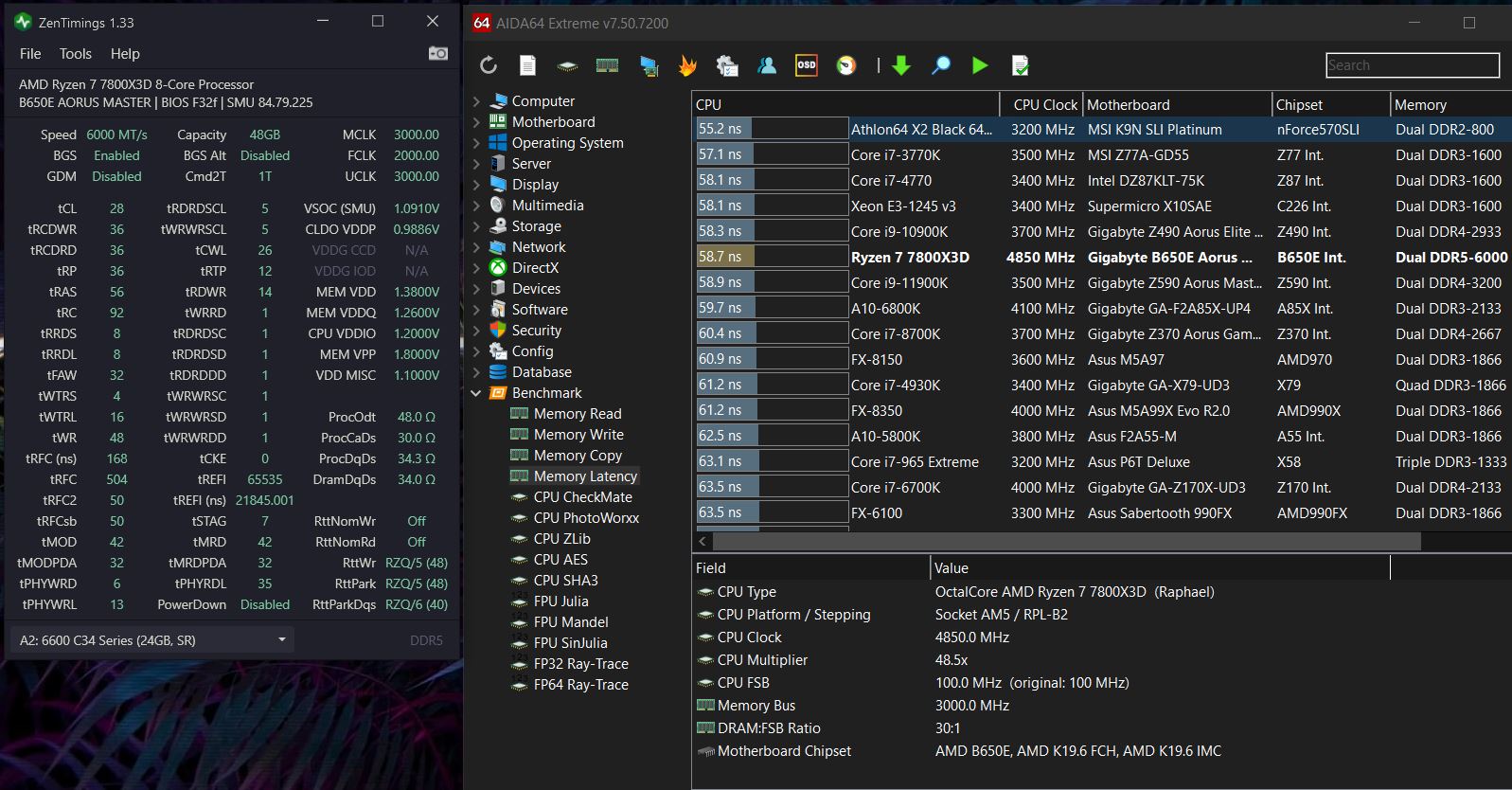

VenJkE писал(а):
Осталось всего ничего, понять почему 8000 не стабильны при любых таймингах, vdd и gear :secret:
Похоже последние агесы (или асус свои биосы) активно допиливают под наши нужды) Поставил тут последний на 1.2.0.2b, настроив только тайминги с напряжениями. Все остальное из того, что у меня было изменено под себя (нитро, сдвиги фаз, proc и rtt) оставил в авто. Сейчас сижу последовательно прогоняю тм5 по 10минут с рестартами компа. Вот уже 4ый прогон, на удивление ошибок нету!
8000_34.jpg [ 736.4 КБ | Просмотров: 3252 ]
7700X / Arctic LF3 360 / ASUS Strix X670E-F / 32Gb XPG@8000CL34 / AORUS 9070XT / SilverStone DA1000R

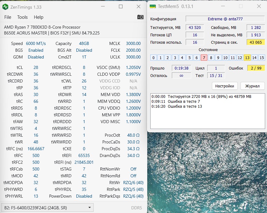

VenJkE писал(а):
Пробовать новые БИОС это вообще святое в нашем случае :-) Кстати, а как нитро выставлено?
В авто выставлено 2-3-1, но насколько помню у меня даже 1-3-1 уже не запускается.
ManOfSteel писал(а):
RW Нет слова "нету", а ошибки могу появится в других тестах, тем более у вас конфиг устаревший. Сейчас у процессоров кэш больше, используй либо последний конфиг от Андрея, либо не используйте эту программу. Кранчер или карху.
Раньше и тут были ошибки, поэтому в данном случае считаю это успехом.

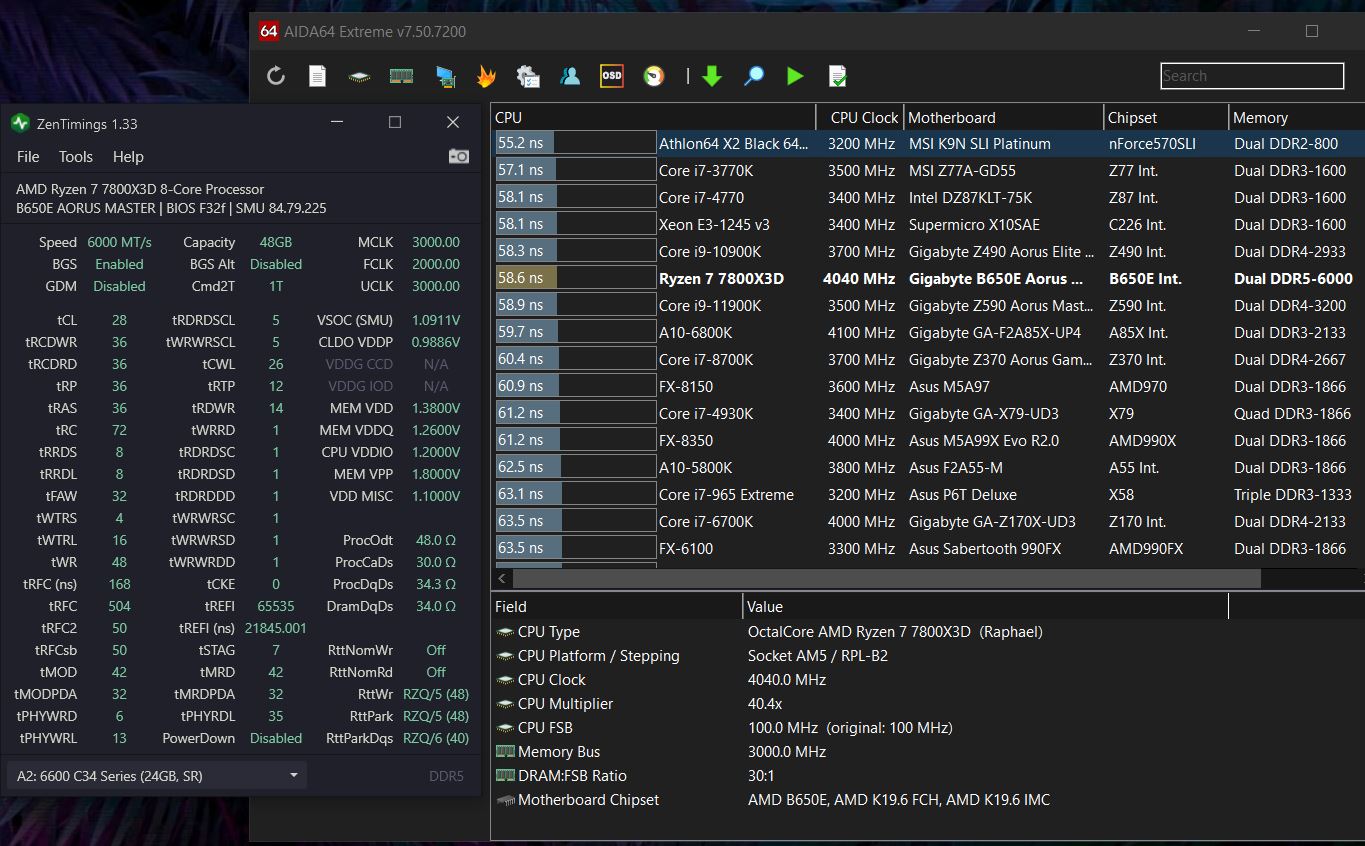

Регистрация: 02.10.2005
Откуда: SPb
Фото: 10
Выключение gear down теперь сразу сыпет ошибками, такого точно не было.

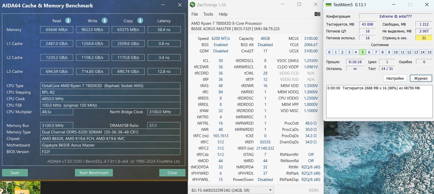

Регистрация: 19.09.2020
Откуда: Астрахань
VenJkE писал(а):
Nitro по умолчанию на частотах 6000+ включается в самый стабильный режим 2/3/1, если только еще Robust на всякий случай принудительно включить и x8x8 ему выставить. А в настройках тренировки выстваить все в авто(Если не стоит в нем) и только Reduce Memory Training - выключить. Еще можно Spread Spectrum выключить если он включен.

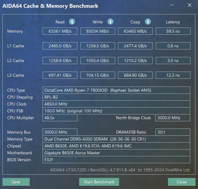

Потестил нитро 1-2-0 на 6200@2067, при 1.27 vsoc и 1.1 vddp вроде относительно стабильно (15 мин), задержка от 58.4нс (на 2167 от 59нс).
На 6200 1-2-1 задержка уже на 1нс выше (59.5+), но стабильно при 1.24/1.05.
Попробовал твои настройки на 6000 1-2-0, задержка тоже около 59.5+, но ошибки иногда проскакивали (на 1.22в). Причем при scl 8/8 задержка вроде даже чуть меньше.
И самое интересное, что на 6000 наконец совпали phyrld каналов (35), на других частотах (или это от vddio 1.2в, проверю) так этого и не добился.
Разница с 2-3-1 нитро 2167 иф конечно заметная (почти -1.5нс).
Надо будет проверить в безопасном режиме, а то уж больно сильно скачут результаты (видимо винда засрана, выбирал лучший из 4-5 тестов) и хуже твоего на 0.8нс.

Куратор темы
Регистрация: 10.06.2011
2 всегда идет после 1, а не нарборот!
tRAS реальный не может быть меньше, чем tRCD+tRTO.
А для DDR5 он вообще оптимальный tRCD+tRTP+8

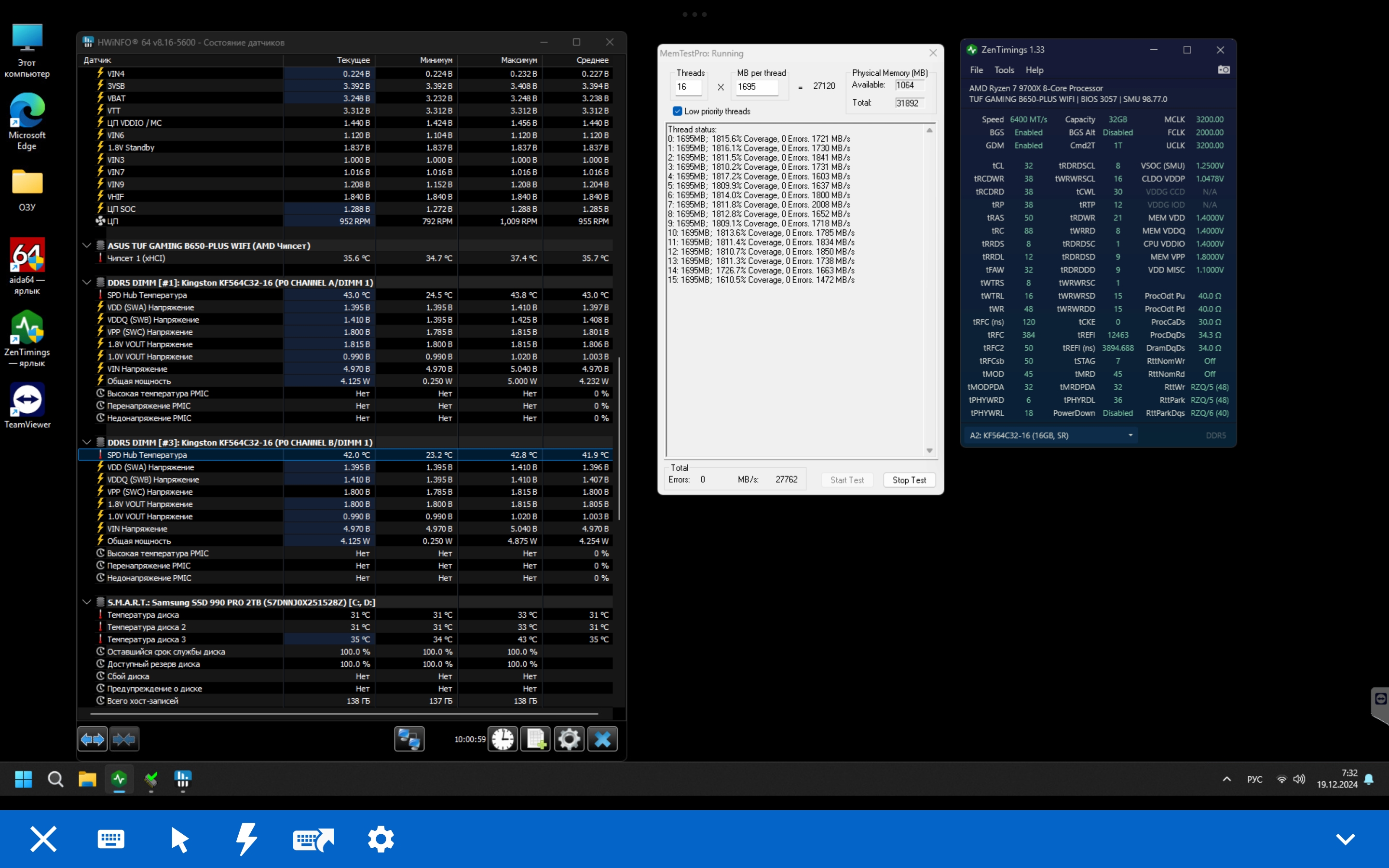

Регистрация: 22.08.2019
VenJkE писал(а):
Попробуйте дно по напряжениям для старта найти
Она не работает 6000 30-36-36--80 при 1.4В. Думаю дело не в напряжениях, а упор в материнскую плату. Она просто не способна вывезти 4 плашки стабильно.
DemonAk писал(а):
А почему в начале не протестировать полностью на авто таймингах?, может дело в первичках.
При 6000 на всех "авто" кроме первичек 30-36-36-80 1.4В получаю при длительном тесте ошибки в MemTestPro.
Я вижу решение - либо уменьшать частоту ниже 6000, либо пробовать задирать первички. И такое решение мне не понравилось. Убрал 2 плашки оставив просто во 2-4 слот один набор 16х2.
Тестировал MemTestPro 10 часов на частоте 6400Мгц 32-38-38-50 успешно (при 4х плашках о такой стабильности даже на 6000 речи не шло).
Теперь хотел спросить Ваш совет. Какие тайминги ещё попробовать изменить, либо как опустить напряжение? Частоту выше подымать смысла не вижу. В играх разницы не будет.
5411416707584617995.jpg [ 189.68 КБ | Просмотров: 3033 ]
Screenshot_2024_12_19_07_32_13_900_com_teamviewer_teamviewer_market.jpg [ 1.21 МБ | Просмотров: 3033 ]

Регистрация: 15.05.2004
Кроме VDD других напряжений нет? У вас конкретно очень высокий vdiio, а vddq, я повторяю, при снижении зачастую повышает стабильность. Могу привести пример из личного опыта. На старом A-die комплекте 8000cl36 были стабилизорованны при vdd 1.44v vddq 1.365v vddio 1.27, так вот при всех неизменных параметрах, увеличение vddq выше 1.38v приводило к потере стабильности. Повышение vddio до 1.28-1.3v - так же потеря стабильности, 1.31v+ снова стабильно... vddp тоже тот еще фрукт, очень капризное напряжение на пограничных конфигурациях. Надеюсь суть уловите. У вас поле не паханное по напругам.
anta777 писал(а):
tRAS реальный не может быть меньше, чем tRCD+tRTO. А для DDR5 он вообще оптимальный tRCD+tRTP+8
upd При выборке из 25 проходов на спокойной системе с чистым треем конфигурация tRAS=tRCD показала повторяемый минимум 58.7ns, один из проходов получился 58.6ns. tRAS=tRCD+tRTP+8 из 25 проходов повторяемый минимум так же 58.7ns (они же минимум)
tRAS=tRCD
6000cl28lat3.JPG [ 212.41 КБ | Просмотров: 2922 ]
tRAS=tRCD+tRTP+8
6000cl28lat4.JPG [ 249.12 КБ | Просмотров: 2922 ]
Он вообще может дать какое либо улучшение при поджатии ниже tRCD+tRTP+8?

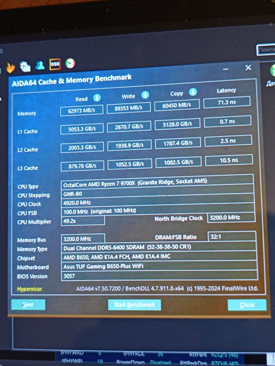

Регистрация: 09.10.2024
уважаемые знатоки, к вам вопрос. даст какой-либо прирост в колупании этих настроек? и если да, то где?
параметр
параметр
1.jpg [ 222.81 КБ | Просмотров: 2957 ]
скрин настроек с ZT
скрин настроек с ZT
2.jpg [ 208.9 КБ | Просмотров: 2957 ]
anqu писал(а):
если да, то где?
SCL можно попробовать оба ниже. Уточнить rfc по photoworxx(Если 130 не по нему выставлены). Дальше только Nitro 1/2/0, и поджимать напруги если получится/есть желание. Вообще высоковата задержка для такого конфига.

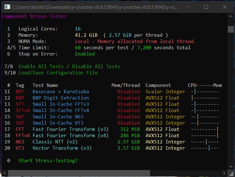

Запустите на тех же вольтажах даже 1.3.1 какой нибудь Кранчер FFT и у вас тест посыпится через 15-20 минут.
Предложите настройки для Кранча на которых посыплюсь.(Без шуток, только нормальные :-) ) Если есть еще надежный тест - делитесь, буду рад вскрыть нестабильность у себя. Меня пока связка Фоновая активность + 4к-видео + TM5 extreme3d + y-cruncher, ни разу не подвела. Несколько дней цикличных проходов, утром на холодную и вечером на горячую, все показывают. У меня после такой валидации не было ни одного системного сбоя за этот год, правда и 24/7 специфической рабочей нагрузки не имею.
7800x3d/B650e Aorus Master/HMD 2x24Gb@6000cl28/RTX5070Ti/PCI-E Intel Optane 900p 480Gb/Seasonic SSR-750TR
Регистрация: 19.11.2024
Откуда: Сургут
VenJkE 4 последних теста кранчера и в путь, лимит теста 60 сек, лимит всего тестирования 7200. Нитро сильно требует вольтажей, я не смог стабилизировать 1-3-1 даже на 1.45.
Phenom II X4 965 BE 3.4GHz / Sapphire ATi Radeon HD 4890 1GB GDDR5 / 8GB (2x4) DDR2 AMD
Прямо 4 вперемешку предлагаете проходить? :-) Или все таки каждый по очереди? GB побольше?
сset
crunch.JPG [ 81.12 КБ | Просмотров: 2848 ]
Откуда: Сургут
VenJkE Он поочереди проходит каждый тест с заданным лимитом. ГБ не трогайте. Так и работает Кранчер.
Вот краткая методичка по Кранчеру и как читать его ошибки: Взята с соседней темы Интела, но актуальна и для АМД.
