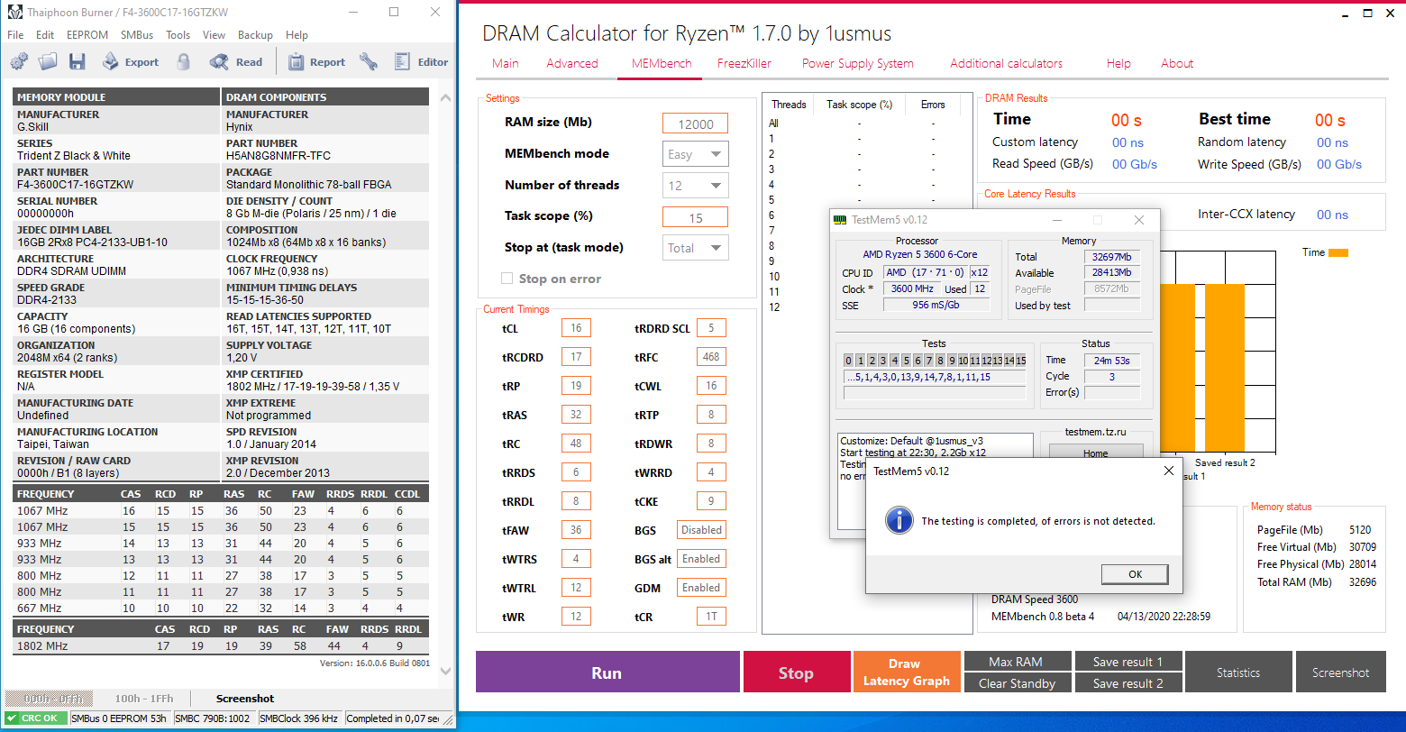

Имею двуранги Hynix MFR G.SKILL Trident Z F4-3600C17D-32GTZKW (конфиг в подписи) - по результатам получилось чуток ужать тайминги на 3600. Есть ли смысл пытаться 3800 при 1:1 FCLK - поделитесь опытом?
mem-asus.png [ 159.09 КБ | Просмотров: 990 ]
