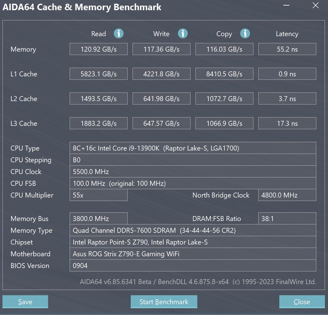

Оперативка T-create 6000CL38 просто какое то чудо.
11к денег 32гб. И смогла вот так. Тестил несколько часов. Отличная работа.
Джискилы и прочие с 7600 из коробки по 26к идут лесом.

Регистрация: 09.08.2013
Откуда: Сыктывкар
CHiCHo писал(а):
это все лотерея, как и ранее
в том то и фишка что это лотерея ПАМЯТИ)
Есть у меня атада 7200 с коробки, есть Teamgroup T-Force Delta 7600 с коробки, есть T-Force Delta 6800 с коробки и T-create 6000 с коробки (даже не спрашивай, все купил чтоб проверить и теперь на авито заливаю с потерей денег.........сказочный До....Б :lol: ))
Так вот. НИ ОДНА из этой все памяти не может дать даже 7400 CL34 с ужатыми вторичками и третичками. НИ ОДНА ИЗ ВСЕХ 4х.
А теперь внимание: та что T-create 6000 с коробки дала 7600 без ошибок, а в 7400 НЕ ИДЕТ :roll: . Та что T-Force Delta 7600 НЕ СМОГЛА на РОДНОЙ частоте из коробки пройти без ошибок.
Остальные как и сказал не то что 7600, в 7400 Ж.
Думал память Г (та что 7600 с коробки), брак. Ок, беру память и еду к другу с гигой тахион. Он мне её запускает в 8000 без единой ошибки - ЗАНАВЕС :bandhead:
То есть происходит банальная НЕ СОВМЕСТИМОСТЬ я хз как еще это сказать. Память которая с коробки 7600 НЕ работает, память остальная только в 7200 может. Ставишь 7400 ОШИБКИ. Я уже был уверен что Г мать, Г проц и т.д. И тут мне дают самую дешевую память из всех с 6000 CL38 c коробки и говорят на, проверь. И она даёт мне то что я хотел. СКАЗОЧНАЯ история. Так что боюсь все куда глубже чем есть на самом деле. Люди думаю что у них материнка или проц Г а на деле просто оперативка НЕ подходит под данную систему.
i9 14900K, Aorus Master RTX 5090, AORUS FO32U2P и прочее для тетриса)

LEO_SAN писал(а):
лотерея ПАМЯТИ)
Да, есессно. Была партия хороших адаев - всем кто купил из нее - повезло.
Ааа, это известные приколы КП от Ынтыля :D
Нет, это 1 - вопрос к МП, только 3-4 материнки могут в память, ну и вопрос подбора напруг - иногда везет, и слету попадание в "удобные". Иногда их надо искать как иголку в стоге сена.
