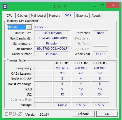

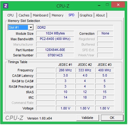

Скажите, вот недавно купил две планки и две было Kingiston DDR2 800. Но в СPU-Z показывает разные частоты. Что это значит может они плохо взаимодействуют между собой ? Планки вставлены с лева на право : старая-новая, старая-новая.

VLAD_ZP
Опять 25.. Смотреть действующие значения памяти во вкладке Memory!

Да я знаю что я нуб. ) Но что здесь показано тогда?
Спасибо!
Регистрация: 09.10.2006
VLAD_ZP
на скине одна планка от Kingiston, а другая неизвестно чья.
Регистрация: 15.10.2004
Настройки для разных режимов работы.
