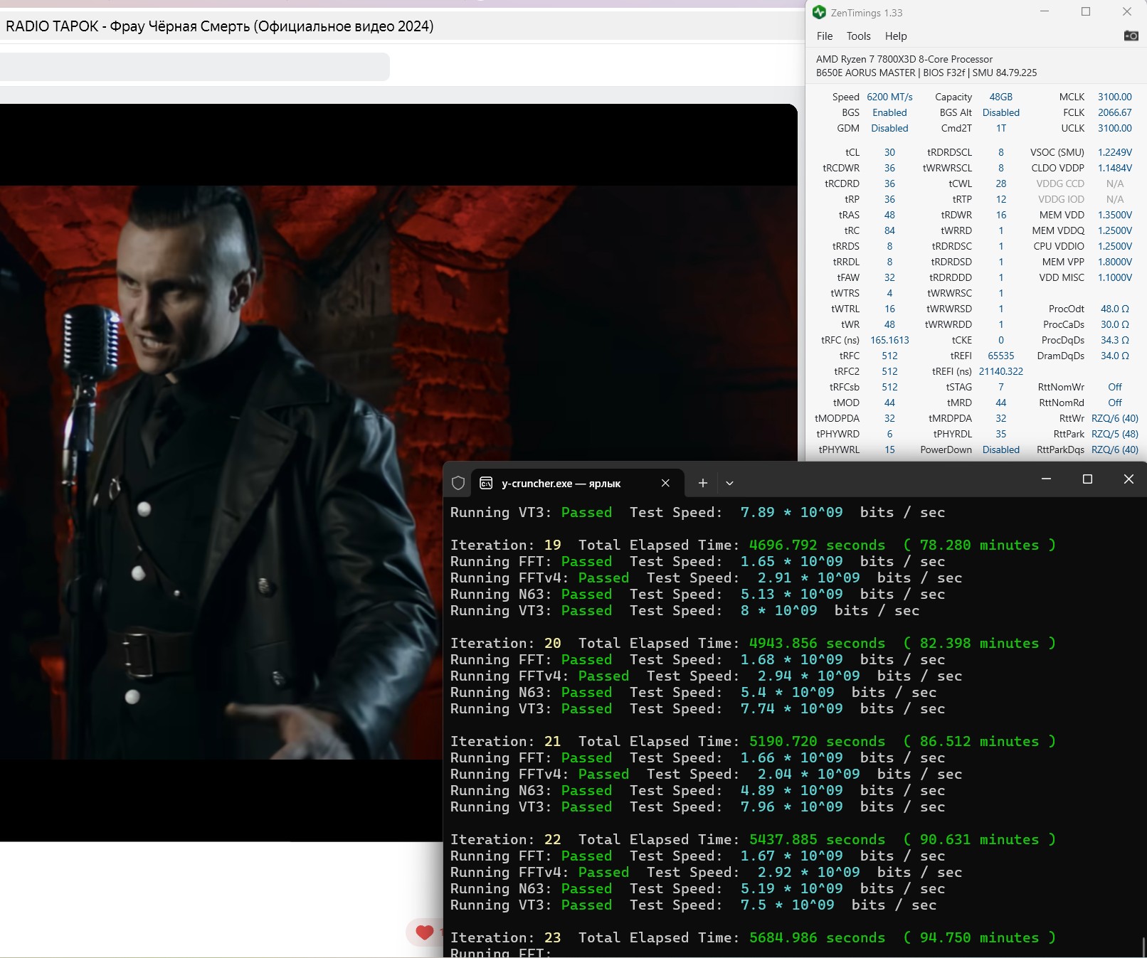

ibanan писал(а):
фабрика 2200
На 6200 смело до 2067 снижайте. Троттлить будет, даже на вашем 9800х3Д.

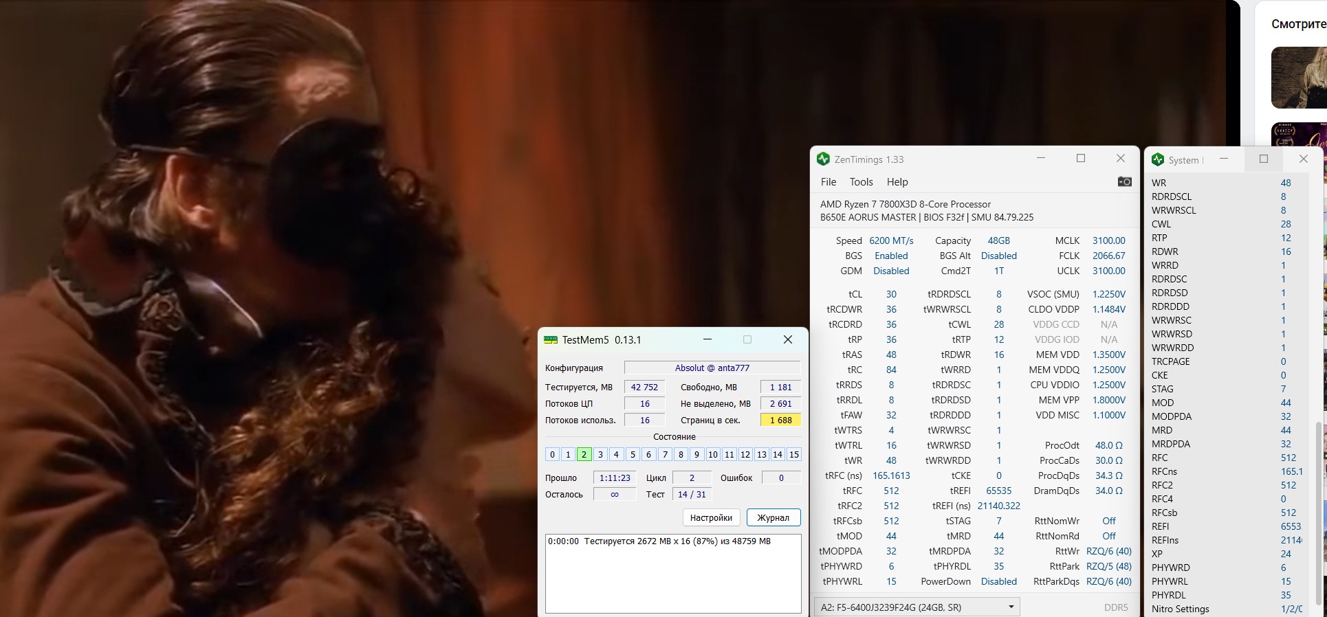

scaleless писал(а):
я бы попробовал OCCT CPU+RAM минут 20-30 для проверки инфинити фабрик и контроллера памяти, потыкал бы 1800 IF или 5600 память, интересно же выяснить что там испорчено. а может биос такой? плата еще свежая совсем, наверное
Ветку почитал, на выходных начну с нуля - скину биос в дефолт и просто выставлю память 6000 на всех авто таймингах с вольтажами 1350/1250, FCLK=2000 и UCLK=MCLK с SOK=1.150. Попробую y-cruncher-ом тестировать SOK (видел Anta так советует), если с порога облом, то сразу выставлю проц на продажу с уценкой, если поедет (на что очень надеюсь), то буду пошагово настраивать и проверять, начиная с первичек.
Единственное, если на АМД есть какие-то особые настройки в биосе (Асрок), без которых не работает, то очень прошу просветить. В шапке ничего такого не нашел, перечитал раз 7.
IF кстати отлично работает на 2000МГц 0.900 SOK, когда 1:2 делитель, так что точно не в ней дело по идее. А память никаких нареканий не вызывала за два года на интеле.

фабрика 2200
Ванга? Почему она должна троттлить ) тут вопрос в другом, зачем на 6200 с такими таймингами фабрика 2200, это как козе баян.

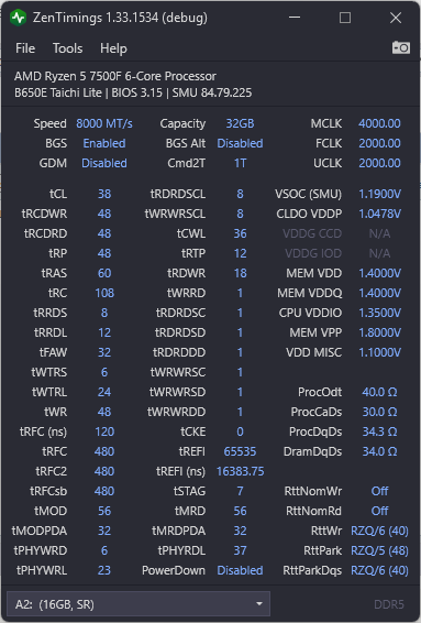

На новом биосе 3.15 - AGESA 1.2.0.2b завелось 8000 стабильно на 1.4 vdd, до этого только при 1.43 получалось, но ошибки проскакивали, сейчас уже 1 час тест проходит без ошибок. Вот только такое впечатление, что запуск без MRC стал еще дольше.
8000-1.png [ 251.57 КБ | Просмотров: 1883 ]
8000.png [ 33.74 КБ | Просмотров: 1883 ]
ASROCK TAICHI B650E, RYZEN 7700 - CURVE -30, KINGBANK A-DIE 32GB 6400 MHZ CL30 1.35V / GIGABYTE RX 9070 (XT-mod) 16GB OC / Silverstone ST1500-GS 1500W 80 Gold
Регистрация: 28.09.2013
Почему 6400 не настраимваете, процессор не держит 2133? Будет же лучше по всем показателям на этом же напряжении

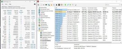

ManOfSteel писал(а):
Optifat ну хочется человеку кукурузных 8000..
Ну я вот 6400 никак не настрою, а 8000с36 завелось, правда холодный старт с hvm не идет... :)
А тут оказывается и 6200с30 с нитро 1-2-0 не хуже 8000с36 выходит по задержке.
Такое ощущение, что нитро нужно vddp
Снимок экрана 2024-12-20 205646.jpg [ 265.1 КБ | Просмотров: 1811 ]
7800x3d / LF2 360 / Master B650E / G.Skill 2x24 / RTX 5080 Vanguard / Bq DP12 1000
Регистрация: 19.11.2024
Откуда: Сургут
Arhon Нитро нужно всё. и VDD и VDDIO и даже VSOC.
Phenom II X4 965 BE 3.4GHz / Sapphire ATi Radeon HD 4890 1GB GDDR5 / 8GB (2x4) DDR2 AMD

Хоть и кукурузные а практический смысл в некоторых случаях имеют. По производительности +- равны 6400@2133 как вы и сказали, но во-первых что если если фабрика не едет 2133, а 8000 едут? Во-вторых 6400 требуют vsoc 1.25+ в большинстве случаев, тогда как для 8000 всего 1.15v(Иногда и 1.1v), 6400 vddio 1.3+ тогда как 8000 в 1.2-1.25v реально сделать. По vdd они почти равны, но опять же чуть в пользу 8000(Особенно на свежих Агесах)...

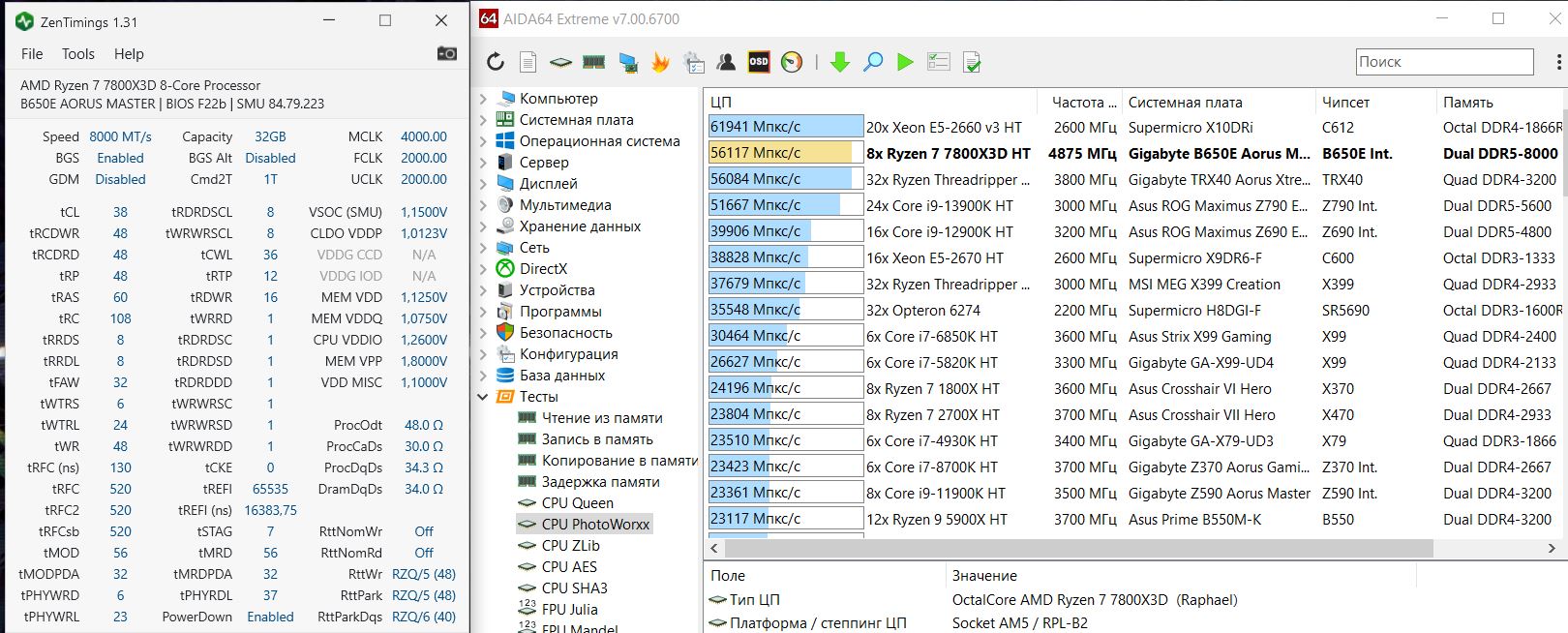

Круто! Мне пока не прилетела последняя Агеса. По задержке нет изменений? Меня на фоне разбора полетов с Nitro, теперь терзают смутные сомнения каким образом достигаются очевидные улучшения работы 8000 на новых Агесах. Целиком ли это заслуга улучшения алгоритмов тренировки, и прочих оптимизаций. Или там присутствуют некие душилки, как тоже Нитро в некоторых случаях, и их тоже "оптимизируют" :D Кароче с каждой Агесой нужно не только новые границы стабильности искать но и замеры производительности делать. У меня еще с f22b есть скрин 8000cl38(1.47v стаб) в фотоворксе набирала 56000-56100 довольно ровно. А в будущем на новых агесах, которые тогда тоже позволили улучшиться до 8000cl36 уже при 1.44v без потери стабильности, в фотоворксе я больше 55600 не набирал на тех планках...тогда я это списал на новую версию Aida, может так оно и было конечно...
f22b8000cl38photoworxx
8000cl38photo.JPG [ 245.3 КБ | Просмотров: 1773 ]
А что с rfc? Даже если настраивал его точно, когда что то новое на стабильность тестишь, лучше всегда отпускай до 170ns. Поджать всегда успеешь, а если вдруг пережимаешь можно встрять на тестах и на более высокий vdd для стабильной конфы с одновременно худшей производительностью. Пережатое rfc - зло, как и троттлящая IF :diablo:
7800x3d/B650e Aorus Master/HMD 2x24Gb@6000cl28/RTX5070Ti/PCI-E Intel Optane 900p 480Gb/Seasonic SSR-750TR
6200cl28 быстрее 8000cl36 получается)

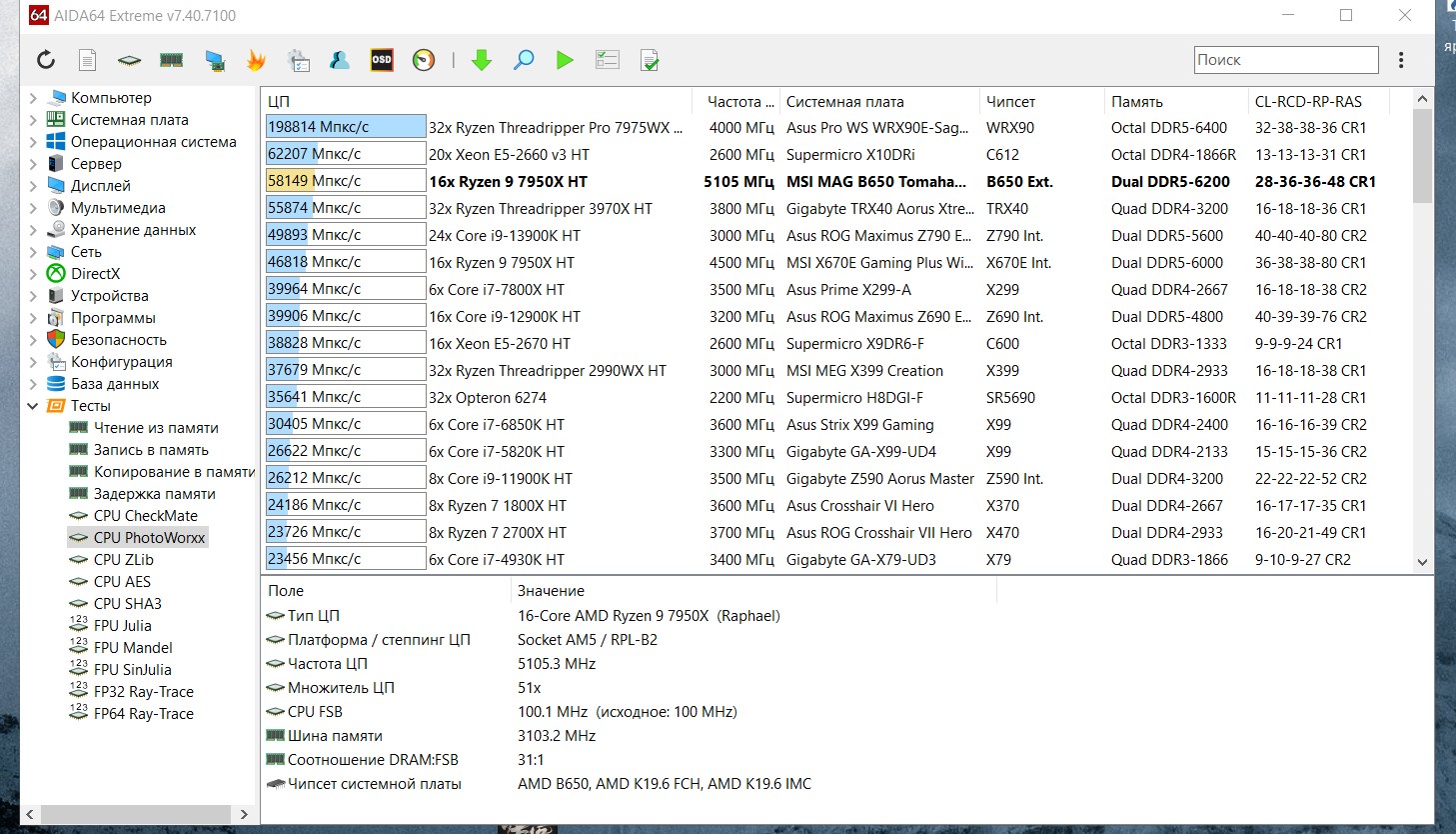

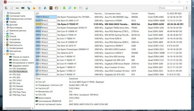

Так это не работает :D У вас двухчиплетный 7950x с 2мя линками IF, у меня обрезок 7800x3d с одним линком IF. Это у вас слабенький результат вообще...Навскидку, 8000cl36 у вас в район 75-85к ушло бы, если не больше.
Регистрация: 19.02.2007
Откуда: Hamburg Germany
Фото: 19
так и есть, у меня на 7950х и 6200+- также, а на 6400 59200+ проц в РВО +100 СО-25 на все ядра.
