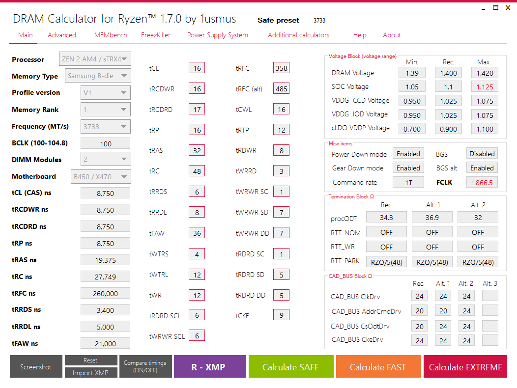

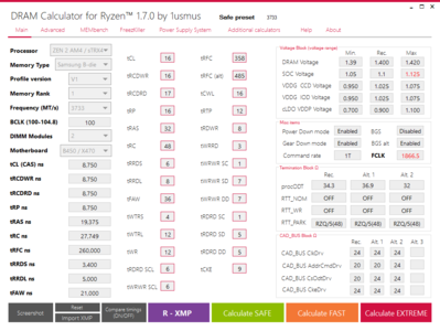

Регистрация: 04.01.2019
Хочу поделиться впечатлениями от своей комплектухи, что имею:
-R73800X+Asus TUF B450 Pro Gaming+G.Skill TridentZ RGB xmp 3866 samsung B-Die
Собственно на моем камне и этой материнке лично мне удалось только 3733 частота озу /1866 частота инфинити, все что выше, 3800/1866, 3900/1866, 4000/1866 нестабильное и непроизводительное, при выставлении инфинити фабрик 1900 мать не стартует вообще и никак.
Пользуюсь таймингами из скриншота ниже.
Если кто знает что можно поменять в лучшую сторону то я только за :dance:
cachemem.png [ 92.12 КБ | Просмотров: 1104 ]
1.png [ 67.5 КБ | Просмотров: 1104 ]
Цифры на скрине Аиды слишком низкие, хотя может для зен2 это ок, хз...
8700g, lf ii 240, b650e-snow, micron 2x16, rm550x, define mini c
fedx писал(а):
Eyemoon Извините, а где можно посмотреть Ваши настройки?
все настройки как на скрине от райзен калькулятора, если вольтажи то те где написано Rec, т.е. рекомендованные

Регистрация: 30.04.2013
tfaw завышен,trtp тоже + как всегда включен power down его обз выключать надо
AM5 R7 7700=6050Mhz air WR
когда был на интел то там анта777 сделал в экселе таблицу, скачал, вбил значения и нормас, тут сделать кто может такую же, было бы круто
Регистрация: 22.12.2015
Так тут драм калькулятор есть, выставляешь по нему, тестишь, приходишь за советами :-) Пробуй fast preset 3733
R7 57X3D x MSI B450-A Pro Max x 5070 Ti TUF x Kingston Fury Renegade 2x16 x Fuma 2 x YS1000w
Odyssey G7 x G305 x Qck x Corsair K30
для райзенов тоже была эксель таблица,потом на ее основе сделали калькулятор,он в шапке темы есть

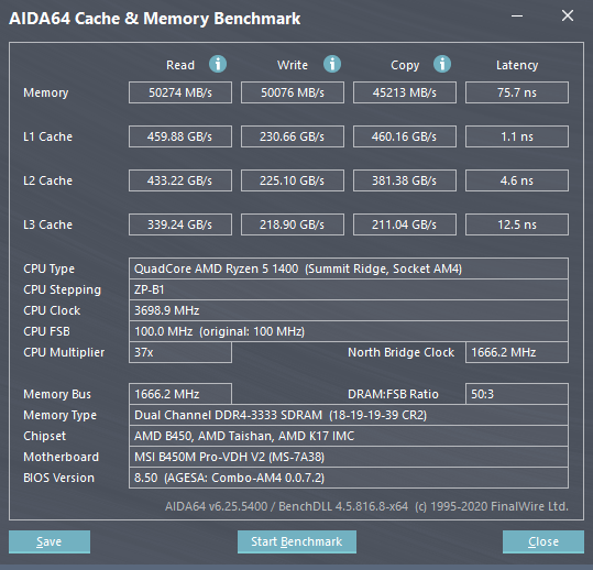

Регистрация: 14.04.2020
Всё гуд?
Память micron D-die/spectek (но это не точно, потому-что goodram) и Hynix MFR
Аннотация 2020-04-18 061116.png [ 46.44 КБ | Просмотров: 951 ]
AIDA
Аннотация 2020-04-18 061015.png [ 165.96 КБ | Просмотров: 951 ]
зы, только тут заметил, что command rate 2t, поменял на 1, работает
Можете подсказать, как поступить с такими параметрами как: Gear Down Mode, BSG, BSG alt.
Последний раз редактировалось ATEL 18.04.2020 6:39, всего редактировалось 2 раз(а).
Регистрация: 13.01.2017
Откуда: Московская обл.
ATEL писал(а):
Gear Down Mode
Если память пощволяет, то отключить.
ATEL писал(а):
BSG, BSG alt
Я выше приводил тесты не тесты с разными настройками Bank Group Swap.
Как по мне - монопенисуально.
MSI Z890 Carbon | Intel U9 285K | 4x64GB DDR5-7200 | Sapphire Nitro 7900 XTX
Asus X870E Extreme | AMD 7950x3d | 4x48GB DDR5-6000 | Zotac AMP RTX 5070Ti
ATEL писал(а):
зы, только тут заметил, что command rate 2t, поменял на 1, работает Можете подсказать, как поступить с такими параметрами как: Gear Down Mode, BSG, BSG alt.
работает если gear down mode выключено,иначе значения игнорируются,bgs оба в авто можешь оставить
Если отключить, то в стресс тесте аиды краш почти сразу.
Причем в авто режиме он то включается, то отключается после каждой перезагрузки.
Регистрация: 24.06.2019
Откуда: Владивосток
Фото: 4
Eyemoon На Вашем скрине показанны тайминги, которые расчитал калькулятор, а какие Вы выставили, нам надо по видимому догадаться.
А за напряжения, Кады и прочие важные настройки тоже необходимо пофантазировать.
Мой Вам совет почитайте в шапке пример оформления скринов, тогда и ждите помощи.
