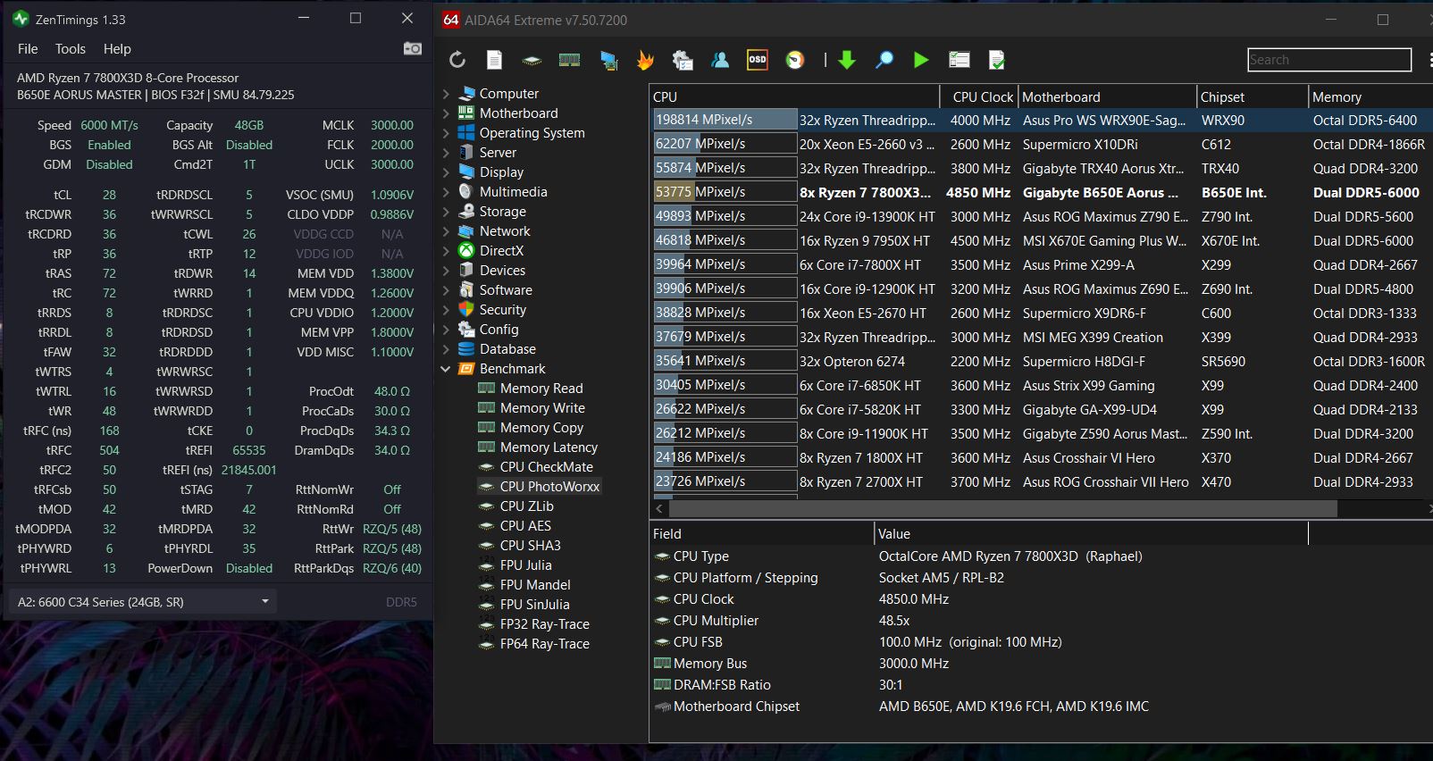

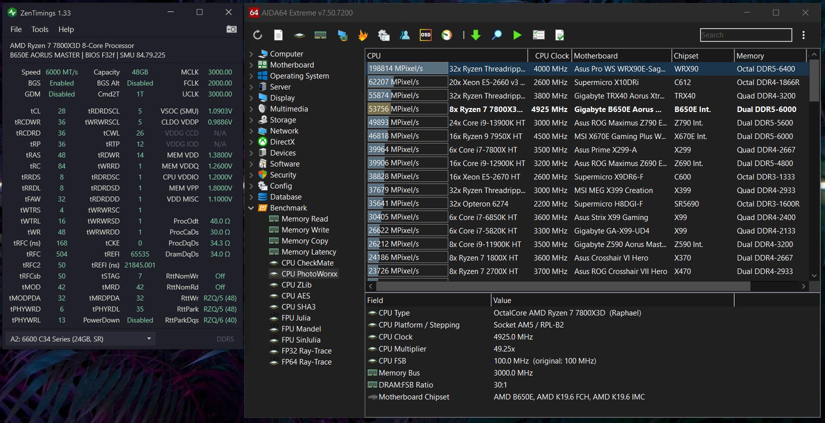

Заинтересовала меня эта тема, 2 последних дня погонял Аиду в режимах
tRAS=tRCD
tRAS=tRCD+tRTP
tRAS=tRCD+tRTP+8
tRAS=tRCD+tRTP+24
По задержкам, между первыми 3мя вариантами, в действительности разницы нет. А вот +24, показались чуть более тугими, хотя минимальная задержка как и везде ~58.6ns, но это не повторяющийся минимум, в отличии от других вариантов... Повышение tRC начинает давать о себе знать? Или все погрешность?
В каждом режиме делал по 25 проходов латенси+ 25фото, поочереди, и с одним проходом Julia каждые 10проходов фото+лат, затем перезагрузка, и повторение процедуры. В трее всегда только один Fan controll. БИОС из Аида "твиков" только Spread Spectrum off.
А вот где разница все же просматривается, это photoworxx:
tRAS=tRCD - 53841 max. lat 58.7ns повторяющийся минимум(58.6 абсолютный)
tRAS=tRCD+tRTP - 53756 max. lat 58.7ns повторяющийся минимум(58.7 абс.)
tRAS=tRCD+tRTP+8 - 53636 max. lat 58.7ns повторяющийся минимум(58.6 абс.)
tRAS=tRCD+tRTP+24 - 53512 max. lat 58.9ns повторяющийся минимум(58.7 абс.)
6000cl28photoworxxRAS=RCD.JPG [ 267.19 КБ | Просмотров: 8980 ]
6000cl28photoworxxRAS+RTP.JPG [ 271.52 КБ | Просмотров: 8980 ]
6000cl28photoworxxRAS+RTP+8.JPG [ 263.91 КБ | Просмотров: 8980 ]
Поэтому, пробую совсем не стандартный вариант, зажимаю tRC при +24tRAC, а именно tRC=tRAS=tRCD+tRTP+24, и вижу говорящий о чем то результат 53775 max. lat 59.2ns повторяющийся минимум (58.9 абс.)
6000cl28photoworxxRC=RAS+RTP+24.JPG [ 265.34 КБ | Просмотров: 8364 ]
Хотел еще проверить "anta777-Я вообще встречал информацию, что tRC оптимально выставлять равным тому, что заложено в родном профиле памяти, так как реально он и используется." Но так как по всем текущим ощущениям tRC работает, я решил пойти в обратном направлении - зажать максимально tRC, с поджатым tRAS, тем более что имеется принципиальная возможность работы в tRC=tRAS, получил такие результаты(задержку больше не указываю, т.к. далее везде без изменений 58.7):
Все результаты с tRC<tRAS+tRCD воспринимать с двойным недоверием - полноценное тестирование на стабильность они не проходили!
tRC+18=tRAS=tRCD 53858 max
tRC=tRAS=tRCD 53883 max
Места для скриншотов в посте не осталось, поэтому выкладываю только последнюю конфигурацию
tRC=tRAS=tRCD
6000cl28photoworxxRC=RAS36.JPG [ 265.11 КБ | Просмотров: 8338 ]
Не был до конца уверен что эти варианты заработают, но они работают и даже продолжают показывать похожее на прирост по фотоворксу. Тем не менее, осторожный вывод который мне позволили сделать эти наблюдения: Оптимальный вариант это общепринятые tRAS=tRCD+tRTP и tRC=tRAS+tRP. Но вариант tRAS=tRCD достоин дальнейшего изучения как потенциально чуть более быстрый, ввиду наиболее низкого tRC.

upd Добавил недостающий скрин, и продолжение теста.

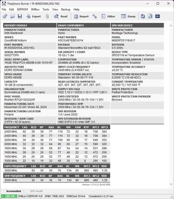

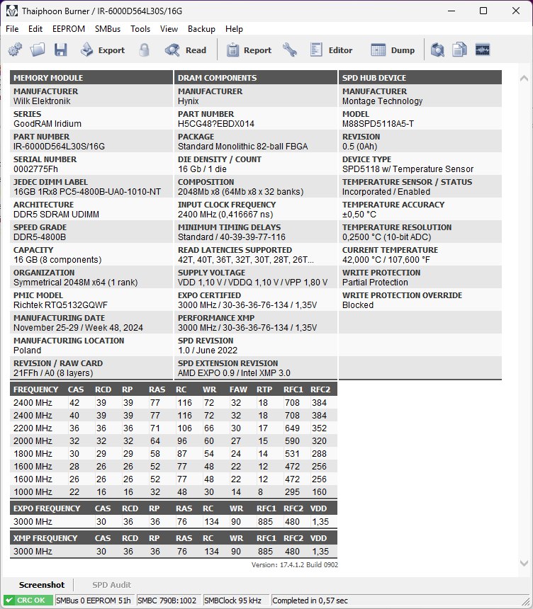

Какие тут чипы могут быть?
скрин
IR-6000D564L30S.jpg [ 175.94 КБ | Просмотров: 8927 ]
Статус: В сети
Регистрация: 02.10.2005
Откуда: SPb
Фото: 10
x014 это M-die
