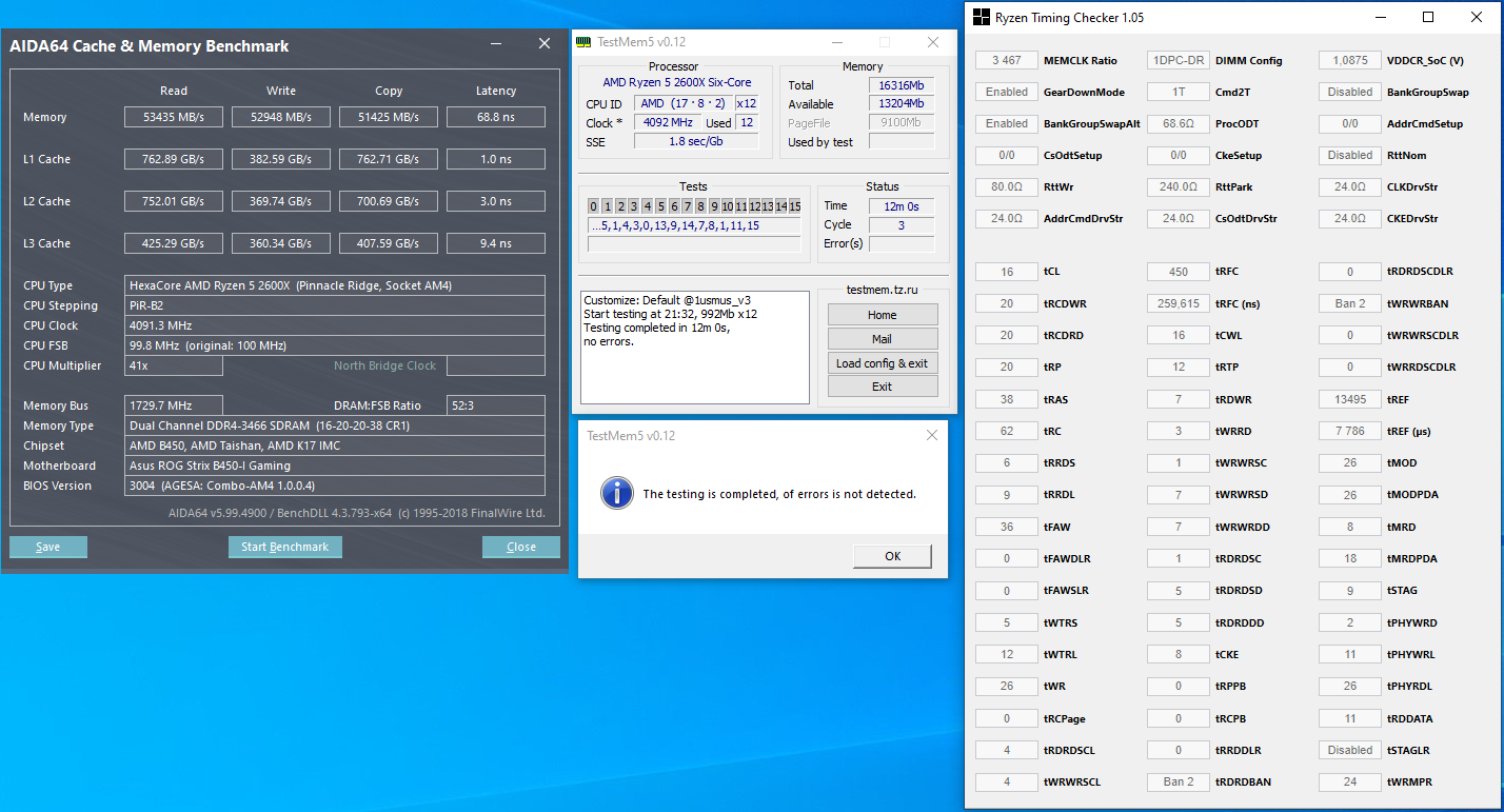

Народ, стояла у меня 2*8 Samsung M378A1G43TB1 на 3466 с таймингами 16-20-20-38 на 1,36V и было все отлично.

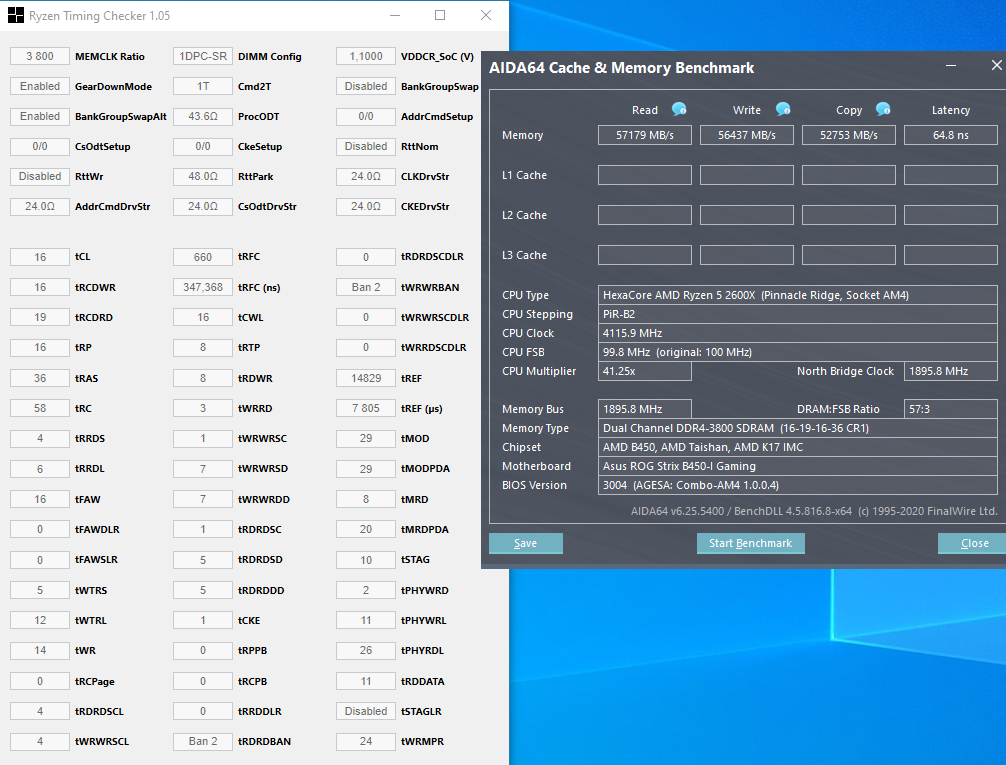

Появилась возможность купить micron e-die и взял я 2*8 Crucial Ballistix BLS2K8G4D30AESEK и после разгона последней до 3800 повторил результат куратора темы lDevilDriverl 3800 с таймингами 16-19-16-36 на 1,36V
но ощущение плавности в играх пропала, есть какие-то микро фризы. Выкрутил вольтаж до 1,45V на память(хотя ошибок нет и на 1,36V) и на проц поднял до 1.3V(хотя c Samsung стояло 1.25V) и на SOC поднял до 1.1V, все равно что-то не так.
Вернулся обратно на зеленые Samsung, все просто шикарно, очень плавно без задержек.
Что я делаю не так? Может дело в том, что Samsung двухраногвые, а Ballistix одноранговые?
Может вернуть Ballistix в магазин, оставить Samsung и не гнаться за 3800 на micron e-die.
Ballistix брал на будущее, т.к. Samsung TB1 не берет 3600, а при переходе на Ryzen 3xxx хотелось бы 3600 минимум. Ну и радиаторы на Ballistix тоже плюс. Где бы плавность на них найти.
P.S. Еще в голове крутится гипотеза, что моей 5700xt не нравится новая память
Результаты:
Samsung TB1 3466 16-20-20-38 на 1,36V
2020-03-09 214605.png [ 329.28 КБ | Просмотров: 588 ]
Crucial Ballistix BLS2K8G4D30AESEK 16-19-16-36 на 1,45V
Балистики_1.png [ 313.57 КБ | Просмотров: 588 ]

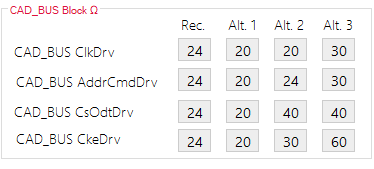

CADBUS из калькулятора
2020-04-18 133943.png [ 8.37 КБ | Просмотров: 833 ]

cheeff Для Micron обычно 120
поставил CADBUS 120 и GDM off так же, нет старта
