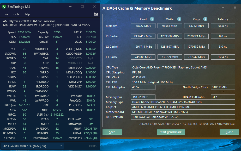

Всем привет!

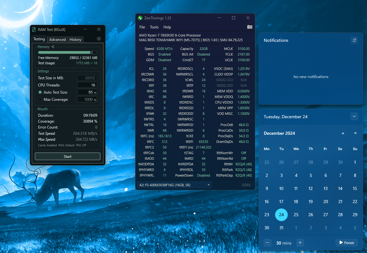

Пытаюсь достигнуть нирваны оптимизируя свои тайминги,но меня не покидает чувство что где-то что-то не так.
Буду благодарен экспертам и гуру форума которые могут указать на ошибки или дать рекомендации. :help:
Напряжение:
VDD - 1.650
VDDQ - 1.400
VDDIO - 1.300
VSOC - 1.200
VDDG IOD CDD/IOD - 1.050 (Экспериментирую, пытаюсь оптимизировать FLCK)
tRP не идет ниже 38, сразу ошибки.
tRFC был 480, я поднял его до 512 т.к есть подозрения что он прям в притык, если я правильно понимаю при максимальном интервале обновления (65535) разницы в играх или бенчмарках практический нет, летом тестировал значение 470 и POST не проходит, на 480 стресс тест Karhu и memtest проходил(по 7 часов)
Железо:
CPU: 7800X3D
Motherboard: B650 Tomahawk
RAM: F5-6000J3038F16GX2-TZ5NR (M-Die) (вроде как Single Rank согласно AIDA64 и Taiphoon Burner)
На плашках стоит 120mm вентилятор от NZXT
explorer_GKNwW3kxjx.png [ 409.91 КБ | Просмотров: 7255 ]
Последний раз редактировалось RagnarLothbrok2 24.12.2024 11:06, всего редактировалось 1 раз.

anta777 Обновил пост, прогнал варианты с дальнейшим поджатием tRC, если интересно.
RagnarLothbrok2 писал(а):
Всем привет! Буду благодарен экспертам и гуру форума которые могут указать на ошибки или дать рекомендации.
Привет! Не эксперт, но рекомендации по достижению нирваны дать вполне могу :-)
Для минимальной задержки IF в синхрон на 2066 и Nitro 1/2/0x8x8(С таким Cl не заработает). Cl на 28 а лучше 30 с понижением вашего конского vdd. Первые два шага должны перекрывать увеличение задержки от разжатия CL. Если псп критична, тогда IF можно оставить как есть конечно, но уж лучше тогда 6400cl30@2133 с Nitro 1/2/0 попытаться настроить. Если заработает - это будет быстрее, и обойдется меньше по vdd скорее всего. Остальное норм, точек роста кроме rdwr 14, того что уже назвал и дальнейшей оптимизации по напругам - не вижу - если только tRFC по фотоворксу точнее подогнать.(Очень вероятно что в диапазоне 166-170ns будет оптимум)

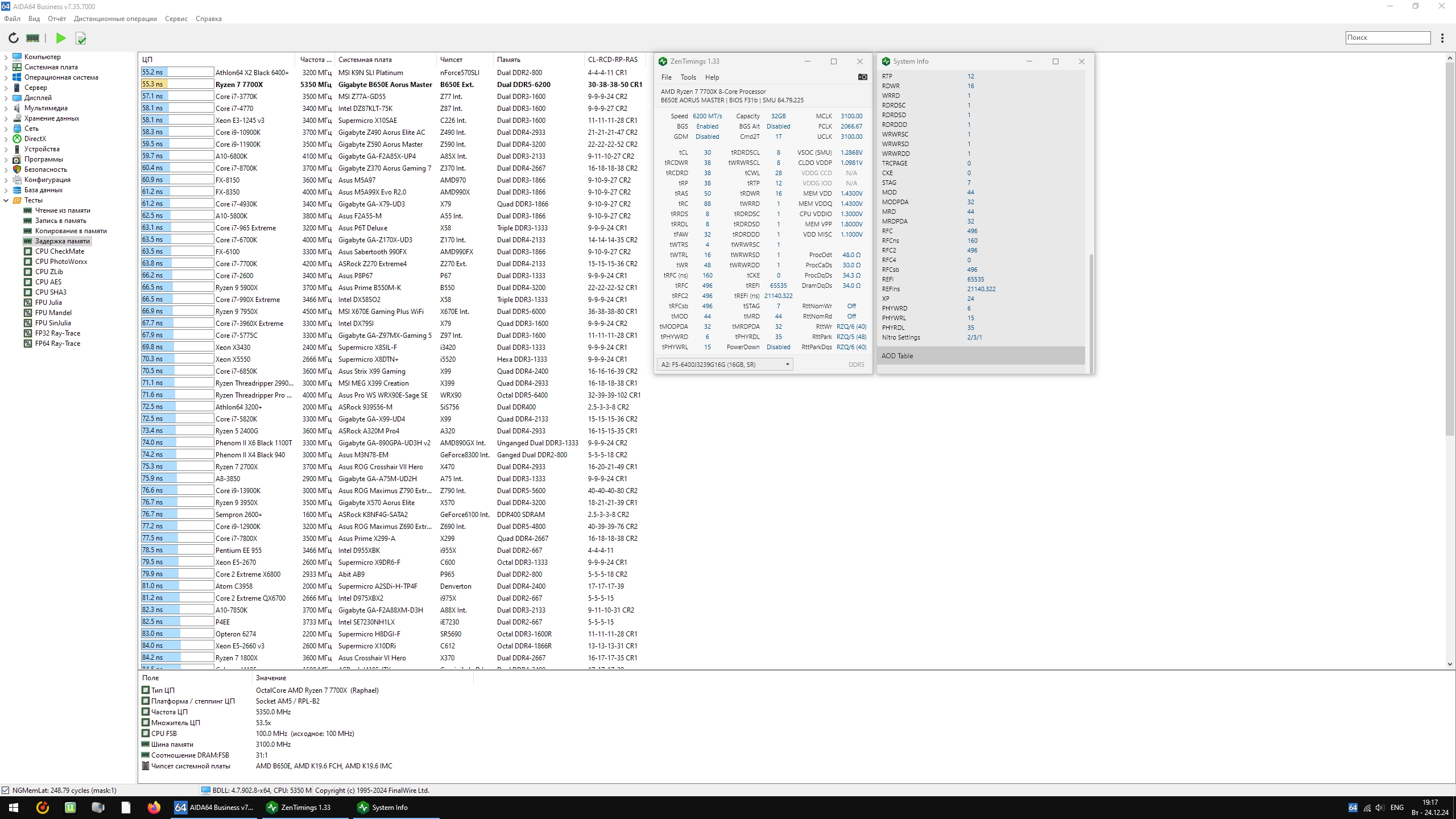

VenJkE писал(а):
Если не затруднит сделайте скрин с показаниями задержки с 6400cl30@2133 nitro 1/2/1, может пригодится для наглядности товарищу RagnarLothbrok2
CPU в авто, разгоном можно еще немного задержку снизить

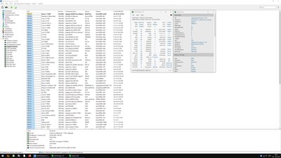

6200cl30@2067 nitro 1/2/0/x8/x8 -> 54ns
1.jpg [ 1.03 МБ | Просмотров: 7167 ]
9850X3D • 32Gb • RTX 5090 • UHD Oled

Zenux Вы как в БИОСе выставили нитро, просто 1/2/0 а остальное в авто, или 1/2/0/х8/х8?

1/2/0/х8/х8, ща допишу выше.

Регистрация: 23.12.2024
Я бы с удовольствием сделал 6400, но сразу ошибки сыпятся в Kahru и TM5. :cry:
Пробовал увеличить первичные тайминги для 6400 на несколько тактов, но так задержка становится хуже, а стресс-тест все равно не проходит, даже с увеличиным vSOC до 1.285.
Да и не комфортно увеличить vSOC до таких значений учитывая все эти истории с горящими X3D процессорами, знаю что vSOC до 1.3 cчитается безопасным, я собирал данную комплектацию прямо во время старта этого инферно.
Хочу попробовать добиться идеала на 6200.
На моей текущей конфигурации нитро стоит 1/2/0 8x/8x(для 6400 пробовал 1/3/1 8x/8x)|
Вот прогон Karhu ночной:

Нитро как раз такой, Infinity Fabric ставил на 2066 но задержка лучше не стала,а скорость чтения почти на упала. =(
tRDWR был раньше 14, но я его исправлял по калькуляторам, попробую обратно вернуть на 14, спасибо большое!

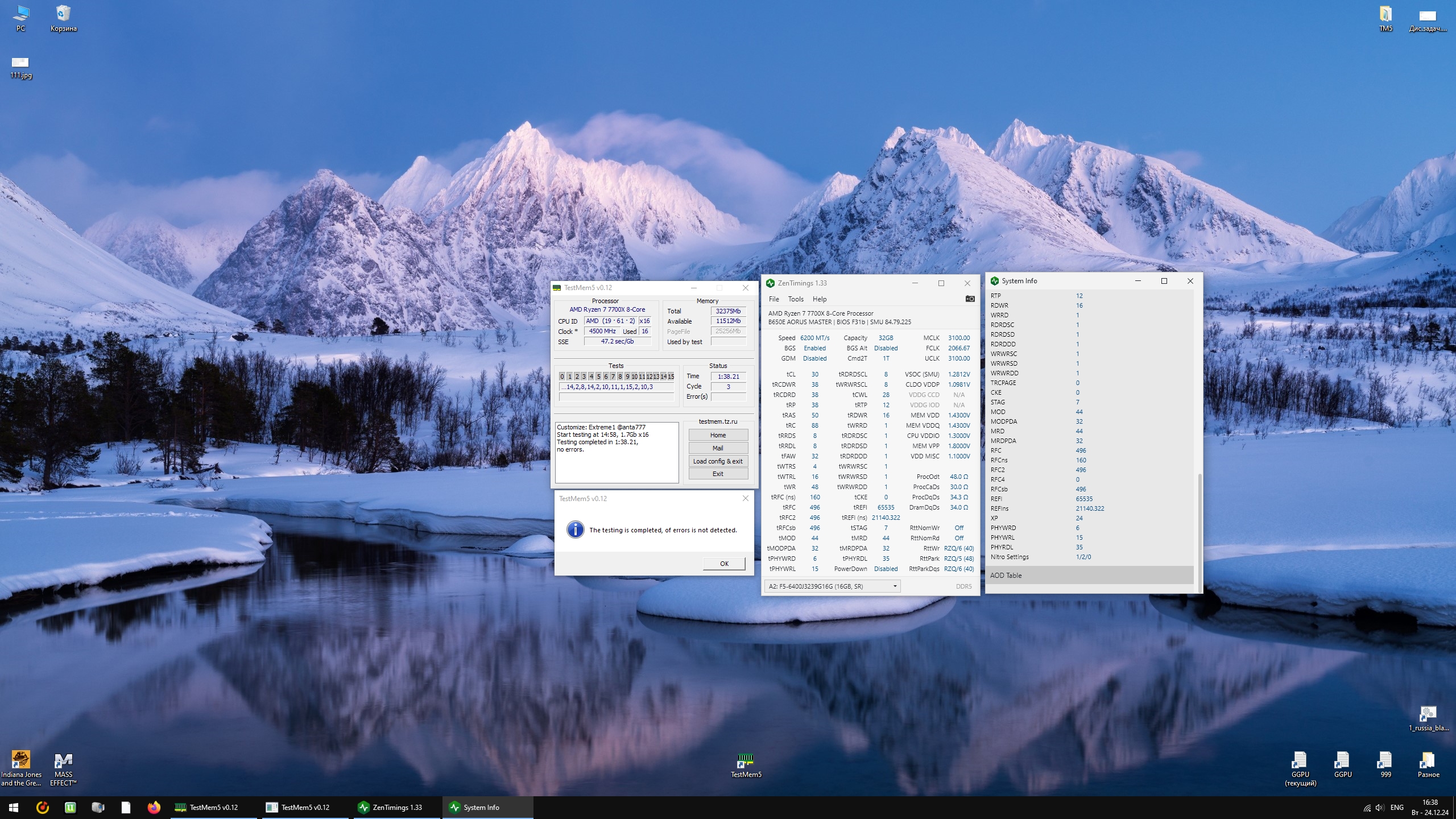

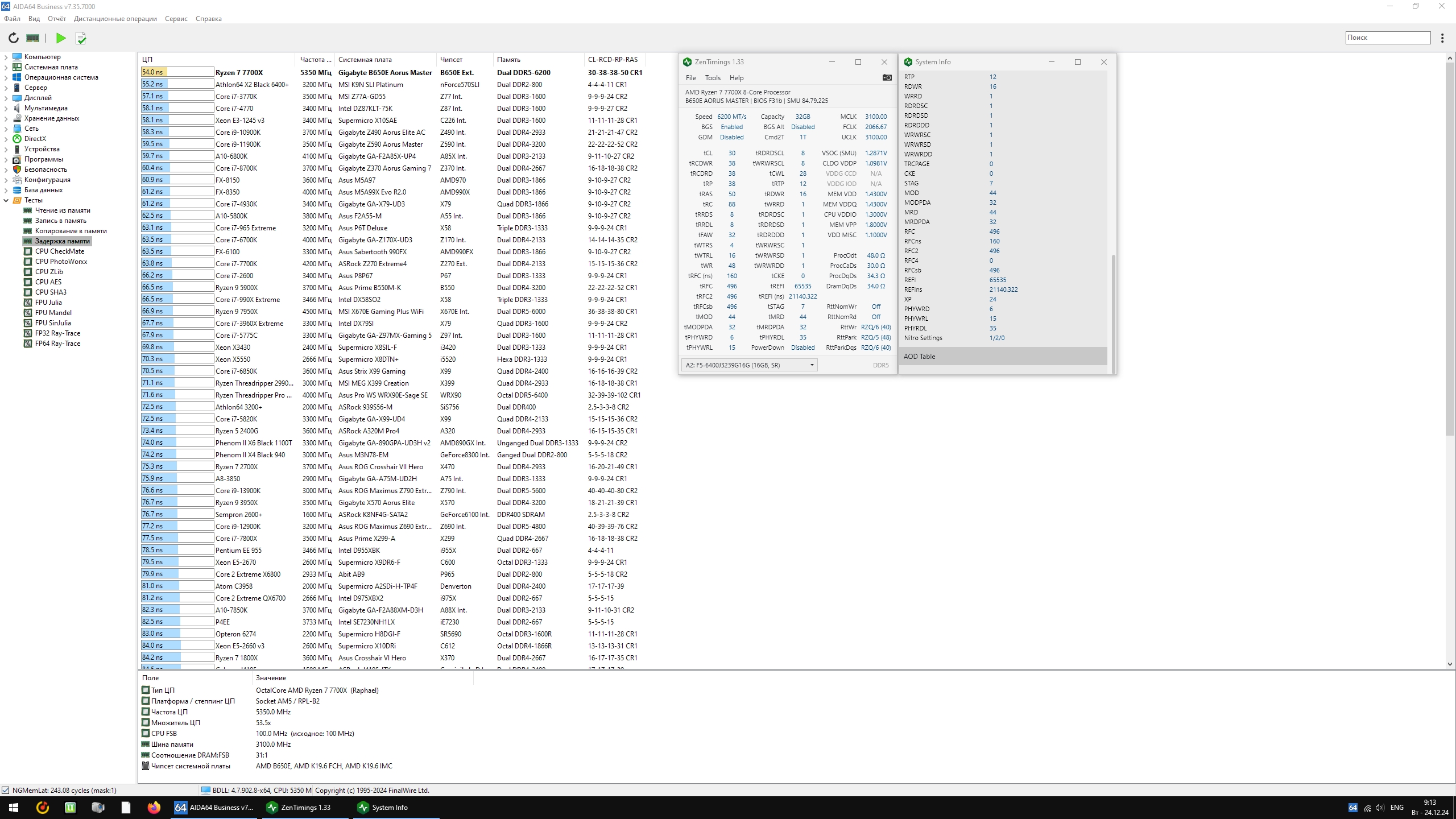

sg999570
С "Nitro 1/2/0/х8/х8" поймал 2 ошибки, а вот с "Nitro 1/2/0/Auto/Auto" все :ok:
TM5
222.jpg [ 1.42 МБ | Просмотров: 6997 ]
Задержка
111.jpg [ 1.05 МБ | Просмотров: 6997 ]

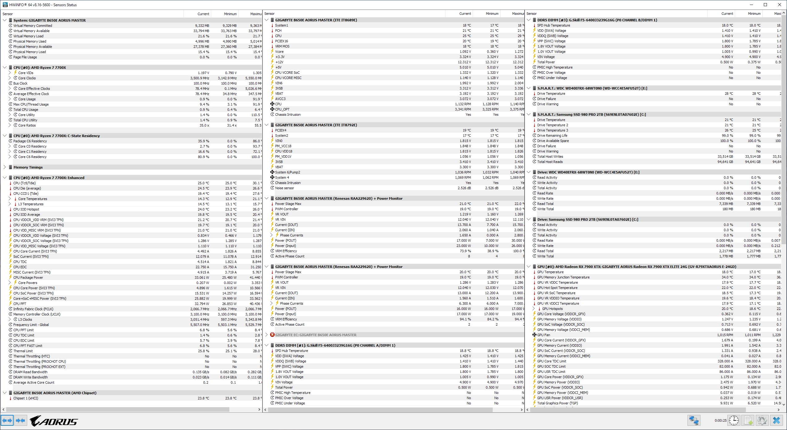

Добрый день! А можно увидеть значение vddio в hwinfo64?
p.s. Задержки возможно возрастут, если поставить самый свежий биос :-)
Ryzen7 9800x3D/ASRock B650 Steel Legend WiFi/2x16GbPatriot Viper Venom [PVV532G740C36K]/Palit RTX 5070 Ti GamingPro OC V1/AcerNitro XV272U

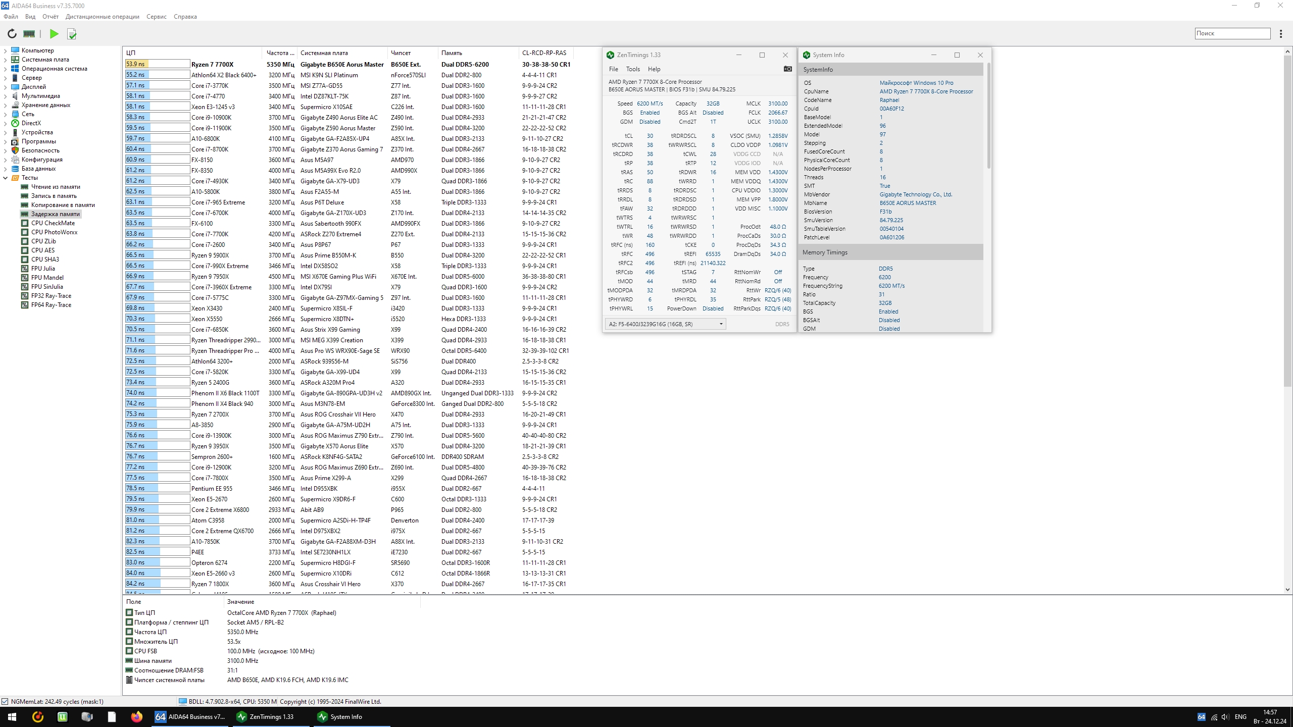

Zenux Хороший результат :beer: Жаль нельзя напрямую сравнить с x3d...Полагаю 57нс на x3d Было бы. Если не в лом, сделайте для сравнения замеры с 2/3/1, на 7800x3d по данным Arhon разница ~1.5ns, интересно какая она на не x3d проце.

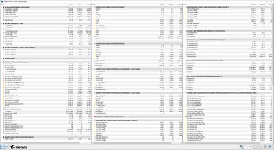

Добрый :-)
hwinfo64
1.jpg [ 1.28 МБ | Просмотров: 6904 ]
:thank_you:
2/3/1
22.jpg [ 1.02 МБ | Просмотров: 6904 ]

Zenux писал(а):
Добрый :-)
Либо слепой, либо не отображает мп в hwinfo данный параметр :roll:
На asus смог найти
