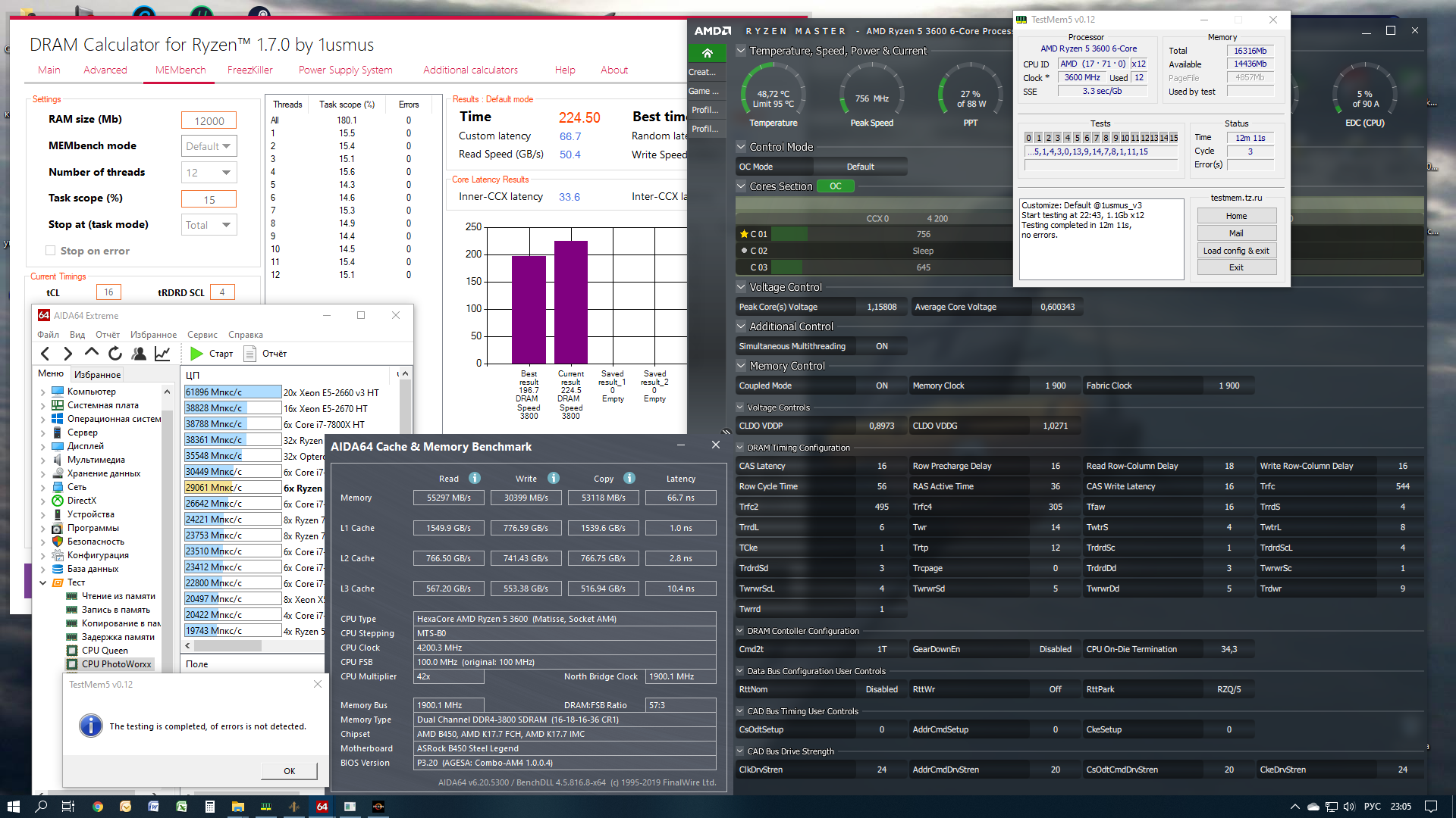

lDevilDriverl Remarc спасибо! Выставил тайминги по драм калькулятору и вышло так, что tWR я ужал (с 20 до 16) - или этот параметр чем выше тем лучше? tRDWR осталось на прежнем уровне. GDM включил.
aida64
Сделал два прогона, изначально получил меньший множитель, но некоторые цифры выше.

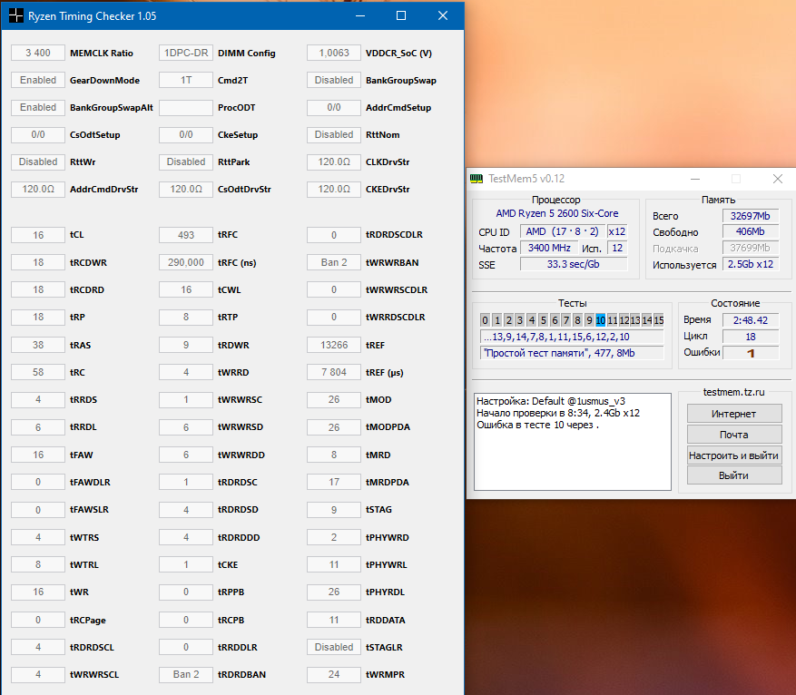

Вечер добрый, нужен совет. В первый раз бодаюсь с разгоном рам.
Имееться пк с подобными характеристиками.
пк
Пк
Cpu:Ryzen 5 2600
Mb:Asus x470 prime pro
Ram:BL2K8G36C16U4WL micron e-die single 8x2
Gpu:5700xt sapphire pulse
Power:Seasonic 650 focus gold
Уже день бодаюсь в попытке осилить ап до 3800. Пробовал несколько разных пресетов,в целом получилось, если бы не одно но -
soc 1.1175. Даже при 1.150 уже ошибки в тм5. По калькулятору - вроде предел. Возможно есть какие то настройки которые влияют на снижение soc? Или это норма при 3800?
upd: Возможно будет полезно. При soc ниже 1.175 при тм5 система переодически падала в черный екран. Только ребут.
Регистрация: 06.01.2005
90%, что проц не тянет 3800. И не стоит его мучить. Есть вероятность, что смена материнки сможет помочь, но стоит ли 66 МГц этого.
оно обычно ставится 16,меньше 12 или 10 может вызвать не стабильность
AM5 R7 7700=6050Mhz air WR
Регистрация: 22.12.2015
Remarc интересно, спасибо.
Теперь хочу немного trs trfc поджать, по результатам в шапке смотрю что trs не обязательно *10, например
Стоит ли попробовать это или лучше 56-560?

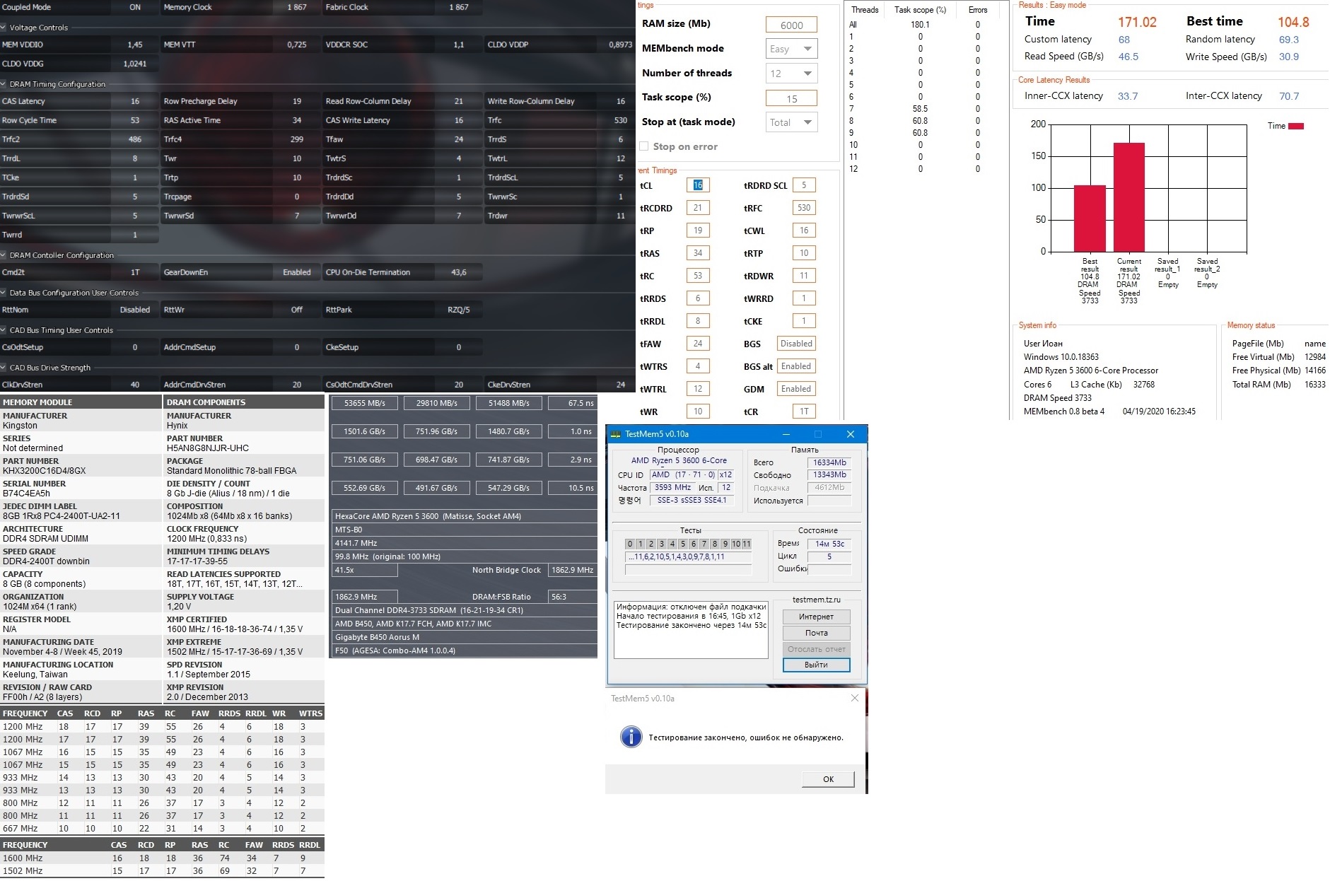

Камрады, привет! Разгоняю CRUCIAL Ballistix Sport LT BLS16G4D30AESC на micron E-die, двухранги.
Сейчас работают на 3400 МГц 16-16-17-34 при напряжении 1.29В (по сравнению с тем что на скрине ужал tRCDWR c 17 до 16)
скрин настроек из калькулятора
скрин
Пробую чуть подвинутся вверх по частоте, без особого повышения напряжения, но почти не идут.
на таймингах из калькулятора для 3600 мгц без ошибок только на 3466 на 1.33в
на таймингах от 3733 мгц уже ошибки на 3533 при 1.33в
Может я какой-то нюанс упускаю? Или чтобы еще частоту поднять нужно уже напряжение сильно задирать?
Ryzen 5 5600X*MSI B450-A PRO MAX*2х16 Crucial Ballistix*GeForce RTX 3060
До 1.45 можно повышать без проблем.
3733 работают чаще всего ~1.4 при CL16.
Регистрация: 23.10.2019
Они у меня без обдува, на ощупь заметно горячие уже при 1.35в, градусов 50 точно есть. На 1.29 уже просто теплые. Хотелось бы хотя бы 3533 взять не повышая выше 1.35
Не должны при 1.35 быть горячие. Даже при 1.4. Даже не смотря, что двуранги.
Смотрите procodt. Занижайте. Ставьте 32-34-36. Калькулятору в данном случаи не верить.
Ты снала попробуй с повышением напряжения. А то не всякий контроллер вытянет дуалы на такой частоте.
R7 5800X3D (CO -30) // B550 AORUS PRO V2 // Micron Rev. E. 32GB (2x16GB)@3600 // RTX 4070 SUPER // 2560х1440 180гц

Agaf0n Зачем RC такой высокий?
Калькулятор редко обновляется и более под самсунги заточен. Под микроны там дичь какая-то по большей части.
По калькулятору выставлял, попробую снижать.
Регистрация: 22.02.2012
Откуда: Моск. Обл.
Фото: 327
Да он по факту больше и не нужен, так как возможности микронов достаточно хорошо изучены.
