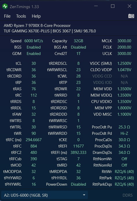

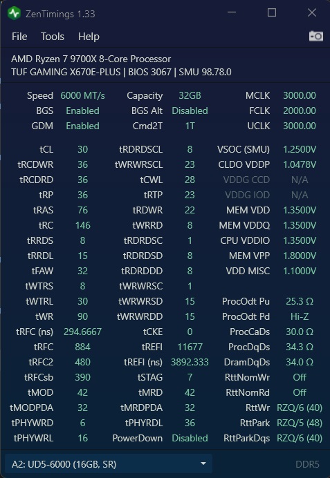

Приветствую.
На днях обновил комп, 9700х, Asus TUF GAMING X670E-PLUS и T-Create Expert 32GB (2x16GB) 6000MHz CL30 (30-36-36-76) 1.35V
Биос обновил на последний доступный, в самом биосе ничего почти не менял (САТА поотключал только), с процем тоже не ковырялся ещё.
У памяти кучка EXPO профилей: I, II, Tweecked и что-то типа on the fly+. Все не стабильный в POE 2 и tm5 anta777extreme, какие-то на 4 тесте уже сыпят ошибками, какие-то на 6, но очень быстро.
На 5600 cl40 1.2 прогнал 11 минут, ошибок нет.
Что из самого базового можно сделать, что бы попробовать заставить память работать на 6000cl30 ? Вольтаж поднять? По темпе за 11 минут с 5600 нагрелась до 57, не знаю много это или мало (все вертушки на 400-500об. всего).
Последний проц от АМД был феном х3 какой-то, поэтому вообще не знаю с чего начать.
Куратор темы
Регистрация: 10.06.2011
Показать скриншот из zentiming профиля expo 1 и expo 2.

Регистрация: 02.12.2011
anta777
Готово

Куратор темы
Включить powerdown и тестировать
anta777
Тоже самое, на обоих профилях. На тесте 4 уже начинаются ошибки.
Попробовал буквально 8 минут прогнать тм5@эктрим на ЕХРО 1, но с частотой 5800. Ошибок 0. Понятно, что это не полноценный тест, но разница с 6000 разительная. Может всё-таки напряжение не хватает для 6000?

Куратор темы
mi1ano писал(а):
anta777
Так это же родное.
Если не держит память на родном, то это брак.
Или процессор отбраковка.
Пробуйте с делителем 1:2 и 6000.
anta777
5800 родное? А не 4800 ?
Попробую. А что, вольтаж нет смысла поднимать?
Куратор темы
6000 родное для памяти на 1.35, смотрите ее профили в cpu-z
TableDRAM(simple+обычная) bit.ly/3rTIBLv bit.ly/32WnkTU
Tm5(ddr4/5) bit.ly/2Oe8R00 bit.ly/2H9jIZH bit.ly/2MUvl6n bit.ly/3wedj8U bit.ly/3STH2wx
anta777
А это разве гарантия, что ЕХРО должно работать? Или 6000cl30 у всех едет?
