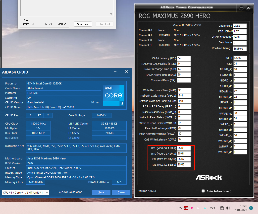

little fish писал(а):
РТЛ блок плата правильно тренирует только на частоте 6600
Можешь оставлять и так и так, тут как душе угодно. Твое дело посмотреть, сильно ли выигрывает 6800 по сравнению с "верным" 6600.

Roman Larin писал(а):
он лишь написал, что комплект на 6800
Aomine писал(а):
судя по маркировке на плашках, чипы hynix a-die
ты просто читаешь плохо.
Никак ты другой не выставишь на этой плате
РТЛ блок плата правильно тренирует на частоте 6600
очень плохо. ты до сих пор не понимаешь, что неверный ртл блок - это кукуруза, хоть и "ни на что не влияющая" кукуруза.
pakhtunov писал(а):
Эксперты, типа Романа не понимают, если плата не тренирует правильно РТЛ блок - то это кукуруза
у меня z790 carbon, 13700kf, G.SKILL-7800. РТЛ блок плата правильно тренирует только на частоте 6600. подскажи мне лучше так оставить, выше нет смысла поднимать? Если на 6800 поднять, то РТЛ уже не тот, который должен быть по таблице и это никак не исправить, но ошибок в полном мем тесте нет. а на 7000 уже сипит ошибки
К писанине "деятеля" pakhtunov можно относится скептически, он например не знает что на Samsung B-die RTL выше на 2 пункта чем на Hynix при CL32. Опыта нет, кругозор ограничен как у коня с шорами. Кроме одной платы на z690 и hynix'ов он ничего не видел
Так же он cкинул обзор на MSI z790 EDGE, где RTL "кукуруза" (69)64 на 7600c34
когда должно быть (66)61

rulik006 писал(а):
клоун, на 6000 там и 58 становится
так это прекрасно! на unify-x при чем! и где два то? ты же сам написал, что на самсунгах при CL32 -2 ??? ты часом сам не клоун?
то, что на твоем зашкварном классифайде +2 при 6600, не говорит ни о чем о полной картине xD а говорит о том, что это кукуруза. потому что с самсунгами итак плохо на больших частотах.
все, что отклоняется от формулы по RTL в бо'льшую сторону, говорит о том, что это кукуруза! и неважно какие причины этому поспособствовали: плата, планки или еще что
можно жить? можно! будет работать без ошибок? будет! но смысл не в этом.

rulik006 писал(а):
Или люди не должны использовать самсунги выше 6000, потому что RTL на 2 выше
Разве тут запрещают что-то использовать?? хоть гоняй 6600-32 с ртлами 68/69, если для тебя будет разница, а она будет, потому что, опять же, DDR-5 больше история о частоте.
Перечитай еще раз внимательно, что я пишу: "все, что отклоняется от формулы по RTL в бо'льшую сторону, говорит о том, что это кукуруза! И неважно какие причины этому поспособствовали: плата, планки или еще что".
rulik006 писал(а):
На CL36 RTL будет вменяемый
И даже на 6600CL36 он будет +1, судя по твои скринам с классифайда.
Все, что я хочу сказать - корректная настройка будет именно по формуле! именно с той правильной производительностью по сравнению с ртлами +1/2/3.
Корректная тренировка?? нет! будет разница? конечно будет между 6000 с ртлами 58/59 и 6600 с ртлами 62/63, потому что разница в 600 МГц!
Когда достигаются какие-либо лимиты, ртлы начинают завышаться. По этому принципу и работает лаки мод! Чтобы была возможность взять бОльшую частоту, жертвуя ртлами.
И именно поэтому его советуют отключать, потому что с ним неверная тренировка, и в идеале, конечно, лучше настраивать руководствуясь формулой там где разница невелика по частоте.
По такому же принципу и работают кмк платы мси карбон, и эдж четырехслотовые и тот же классифайд, и особенно самсунги на высоких для них частотах.
То есть там есть уже типа встроенный лаки мод, можно называть это так, который облегчает процесс настройки памяти, жертвуя ртл блоком (и следовательно производительностью). Вот и все.
