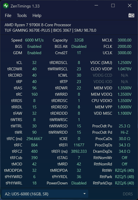

Регистрация: 02.12.2011
scaleless
CL32.png [ 50.31 КБ | Просмотров: 2072 ]
Верно выставил тайминги? С такими 9 минут потестил, 0 ошибок.
Не пойму как в этом биосе 1:2 сделать :oops: На H670 TUF была такая настройка прям, Ratio чёто там. А тут нет. Что надо изменить? FCLK Frequency 3000 поставить?

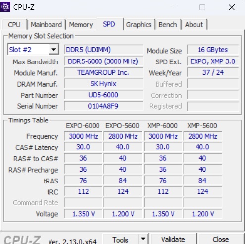

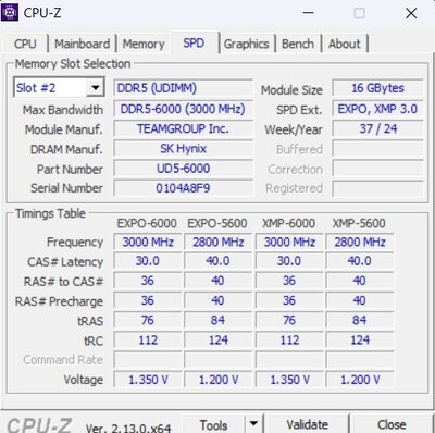

anta777
Это?
CPU-Z.jpg [ 89.39 КБ | Просмотров: 2047 ]
Куратор темы
Регистрация: 10.06.2011
Меняйте память.
