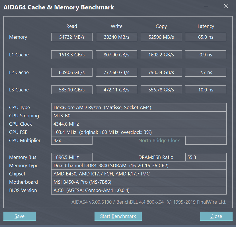

Регистрация: 15.02.2019
Всем привет,в разгоне не силен и терминов не знаю разных,но попробовал разогнать с помощью райзен калькулятора,а далее несколько дней занимался понижением вторичных таймингов и подбором наиболее подходящей частоты/задержки/напряжения и вот что получилось,вроде не плохо для моих нулевых познаний.
Память Crucial Ballistix BLS8G4D30AESBK 2/8гб,MSI B450 A-Pro,Ryzen 3600.
cachemem 65.0.png [ 147.98 КБ | Просмотров: 828 ]
