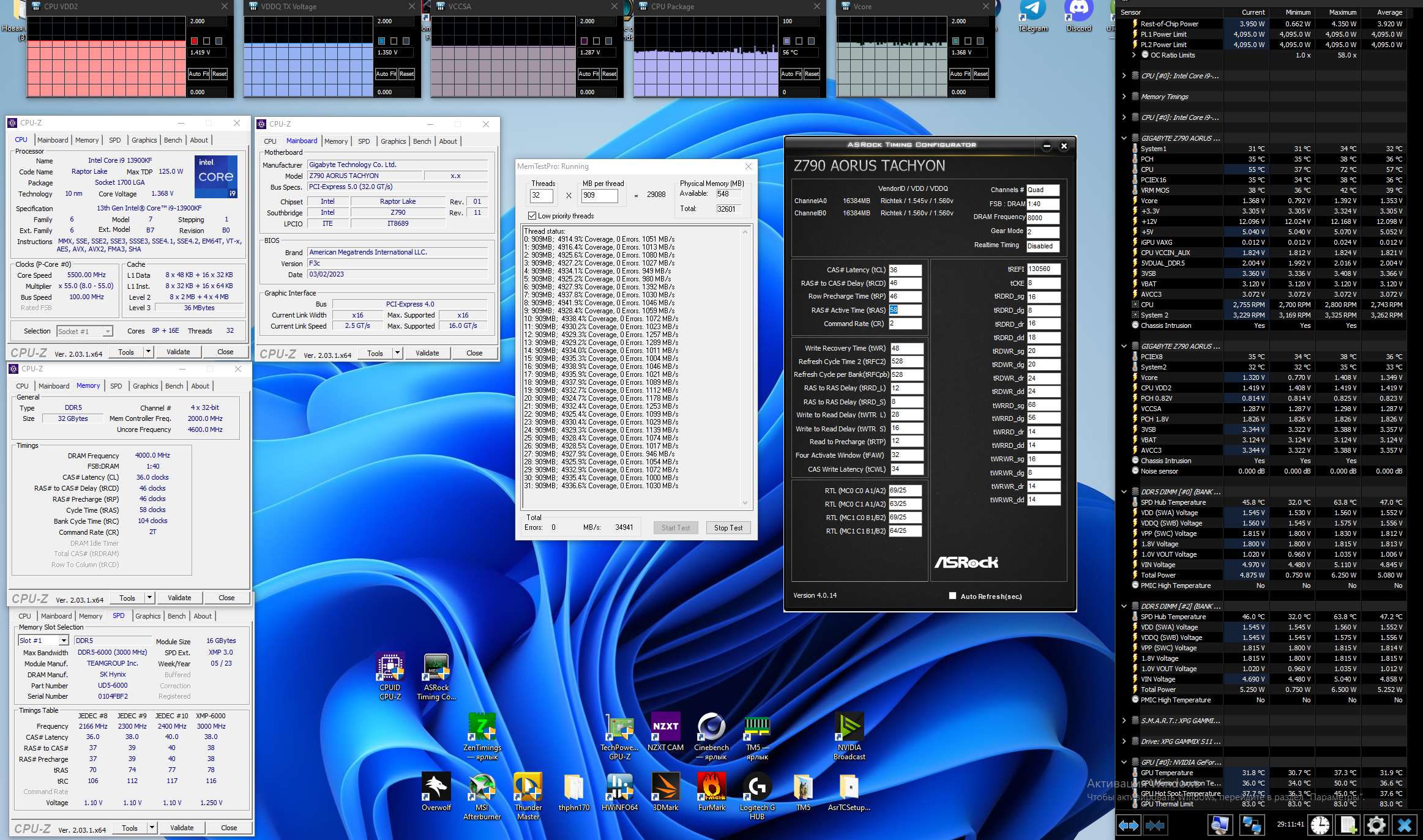

Регистрация: 02.05.2020
Что-то можно подправить? 8000с34 едет, но напруга уже 1.63
8000 с36.PNG [ 2.02 МБ | Просмотров: 1129 ]
i9-13900kf 5.6/5.0/4.4 1.31v(fix -0.15)
Tachyon z790
T-CREATE EXPERT xmp 6000 32gb| 8000 34-45-57
rtx 3080ti EVGA FTW3 ULTRA
Phanteks enthoo pro 2 tg
Последний раз редактировалось Negroni 12.04.2023 20:00, всего редактировалось 1 раз.

pakhtunov писал(а):
он выкладывал значения Photoworxx, я из Аиды мемори - разница в пределах погрешности, по факту отсутствует.
Собственно так и есть.
Выходит с Tras особо и не стоит заморачиваться от слова совсем? Тупо можно, как с ДДР4 ставить и не париться (tCL+tRP+2)?
WoT: IRSS_BY_Pashka
Подправить нет, а вот cr1 можно попробовать.
