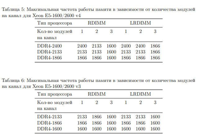

Так же пытаюсь разобраться с ранками
Цитата:
Современные серверные материнские платы имеют ограничение на суммарное число ранков памяти, т.е., например, если максимально может быть установлено восемь ранков и поставлено четыре двухранковых модуля, то в свободные слоты уже нельзя установить дополнительные модули, т.к. это приведет к превышению лимита. По этой причине одноранковые модули имеют более высокую стоимость, чем двух- и четырехранковые.
возможно в этом ограничение на кол-во одновременно работающих модулей.
А пробовали смотреть скорость данного модуля в aida? У меня на 1866 (13-13-13-30) 27790/23395
Добавлено спустя 37 минут 29 секунд:
Нашел интересную статью https://www.truesystem.ru/docs/x10_memory.pdf
Надергал разных цитат, общее итого
Установка 2-ух модулей RDIMM на канал снижает ее частоту, т.е. если на 8-им слотовых материнке заполнить всю память придется снижать частоту памяти. LRDIMM лишена этого недостатка.
Цитата:
В модулях памяти LRDIMM (Load-Reduced DIMM) обеспечивается буферизация не
только команд, но и данных. Применение LRDIMM уменьшает электрическую нагрузку на контроллер памяти в сравнении с RDIMM. Модули LRDIMM используют так называемые логические ранги — контроллер памяти определяет количество рангов в 2
раза меньше реального. Например, четырехранговые модули LRDIMM выглядят для контроллера памяти как двухранговые. На практике применение LRDIMM позволяет
устанавливать большее количество памяти (при некотором снижении производительности [6]) или повысить частоту работы памяти
Цитата:
Помимо чередования доступа к памяти по каналам (англ. channel interleaving) процессоры E5 могут использовать чередование по рангам (англ. rank interleaving). Значительное, порядка 12 %, увеличение пропускной способности памяти достигается при
использовании 2-кратного чередования по рангам (установка по одному 2-ранговому модулю на канал или по два 1-ранговых модуля на канал). Переход к 4-кратномучередованию может обеспечить ещё 2-3 %7
Цитата:
В модулях памяти со сниженной нагрузкой (LRDIMM) обеспечивается буферизация
как команд, так и данных. Побочным эффектом полной буферизации является незначительное увеличение задержки. Поэтому применение LRDIMM может как поднять
производительность системы за счёт более высокой частоты работы памяти (например,
при установке трёх модулей на канал), так и несколько снизить её в сравнении RDIMM
при отсутствии преимущества по частоте работы. Исследования, проведённые компанией
Microway показали снижение пропускной способности памяти на 1–7 % в зависимости
от режима тестирования и количества модулей на канал
Максимальная частота работы памяти в зависимости от количества модулей
2.png [ 43.83 КБ | Просмотров: 8573 ]
Цитата:
1. При отсутствии второго процессора в 2-процессорной материнской плате для
установки памяти будет доступна только половина разъёмов.
2. Для минимизации потерь производительности желательно обеспечить максимально
равномерное размещение модулей по каналам.
3. Небуферизованные модули (UDIMM) не поддерживаются.
4. Максимум 8 логических рангов на канал.
5. Смешивать LRDIMM и RDIMM нельзя.
6. Смешивать 3DS TSV LRDIMM и обычные LRDIMM или RDIMM нельзя.
7. Смешивать память с разной организацией чипов (x4 и x8) нельзя.
8. Установка модулей с разным количеством рангов на одном канале возможна.
9. Установка модулей разного объёма на одном канале возможна.
10. Модули с б´ольшим количеством рангов устанавливаются первыми.
11. Установка модулей с различной частотой не рекомендуется.
