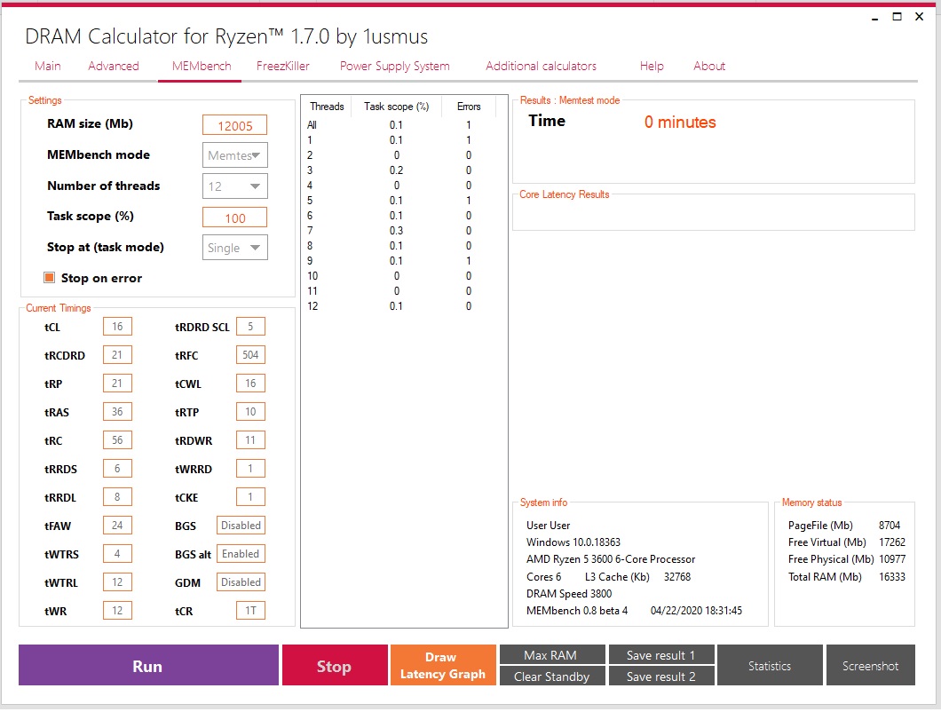

Самый несчастный 3600х наверное, в хвост и гриву гоняют vddp 1.1в, vddg 1.15в частота 4600мгц 1.43в, проклял он наверное день, когда с конвеера сошел :D
https://forums.overclockers.ru/gallery/ ... e_id=44972

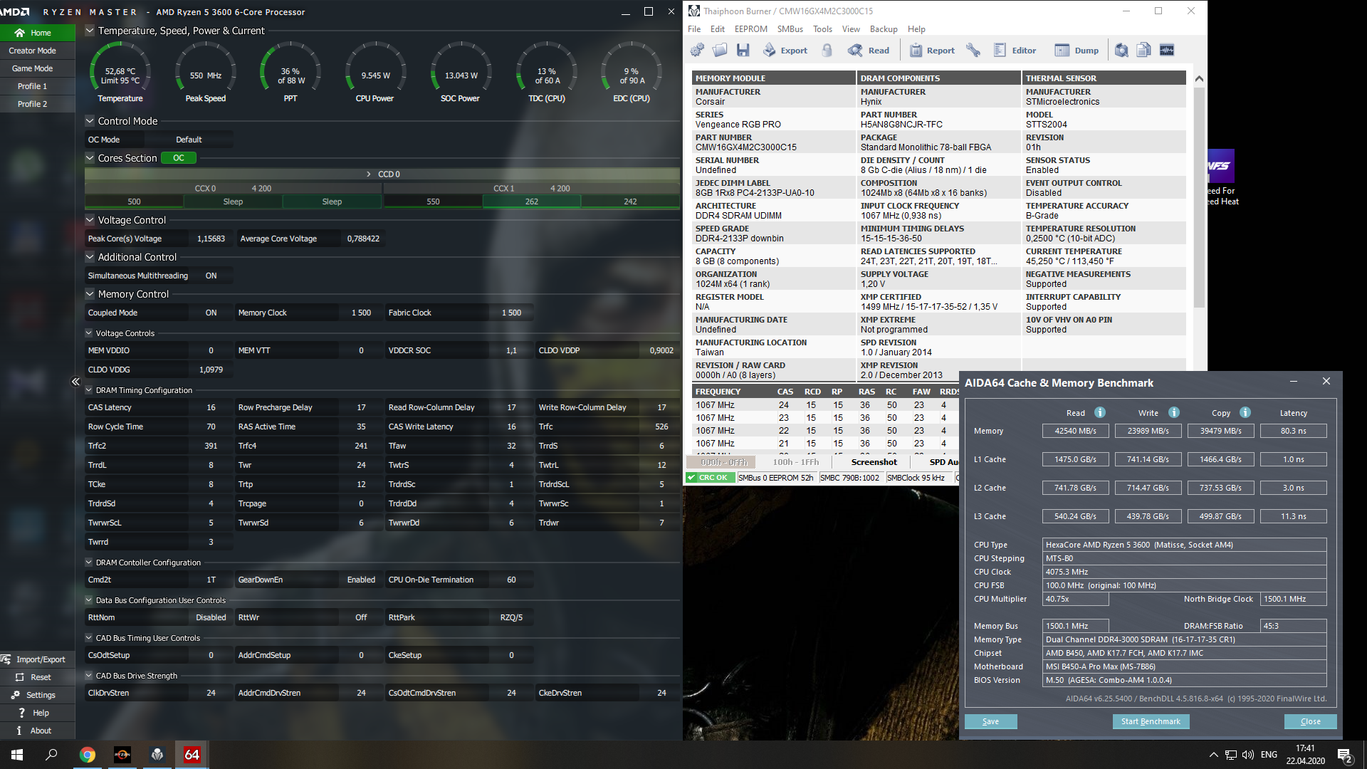

Оператива - Corsair Vengeance PRO RGB 2x8GB DDR4 PC4-24000 CMW16GX4M2C3000C15.
Активирован xmp на 3000Мгц. Помогите поднять до 3200.Просто занимаюсь этим впервые.Спасибо.Или дайте совет с чего начать.
hfpujy 1.png [ 929.33 КБ | Просмотров: 867 ]

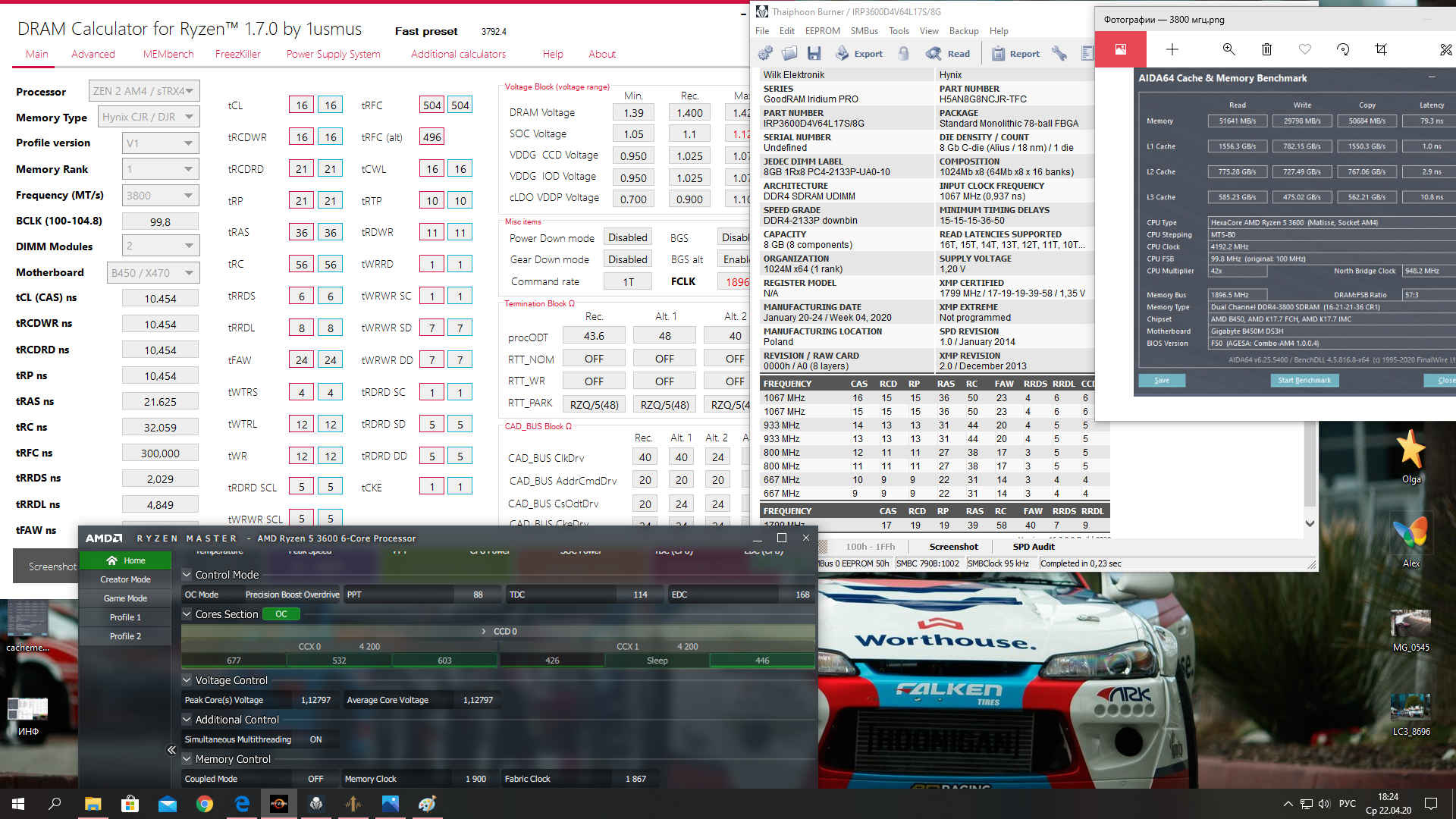

Регистрация: 22.04.2020
AndreyHiTech писал(а):
опробуй начать с 1833-1866. И тайминги по кальк выстави для соответствующей частоты. А лучше тайминги пока на авто, и выясни с какой частотой IF старт есть. А потом и тайминги крутить.
lDevilDriverl писал(а):
1867 предел для IF, иначе не включается, сок поднял на сотку, 1.4 на памяти, вот лучшее что вышло. Что можно еще улучшить?
Ошибки выдает, напряжение может поднять?
ошибки.jpg [ 164.41 КБ | Просмотров: 846 ]
ИНФ.png [ 1.11 МБ | Просмотров: 850 ]
может. откуда мы знаем. поднимай понемногу и смотри на количество ошибок, ток не в бенче,а в тм5. а можешь просто включить gear down и сразу станет хорошо
Регистрация: 18.04.2014
Фото: 23
AoX нужно опустить частоту памяти на один шаг, то есть правильно будет использовать 3733
