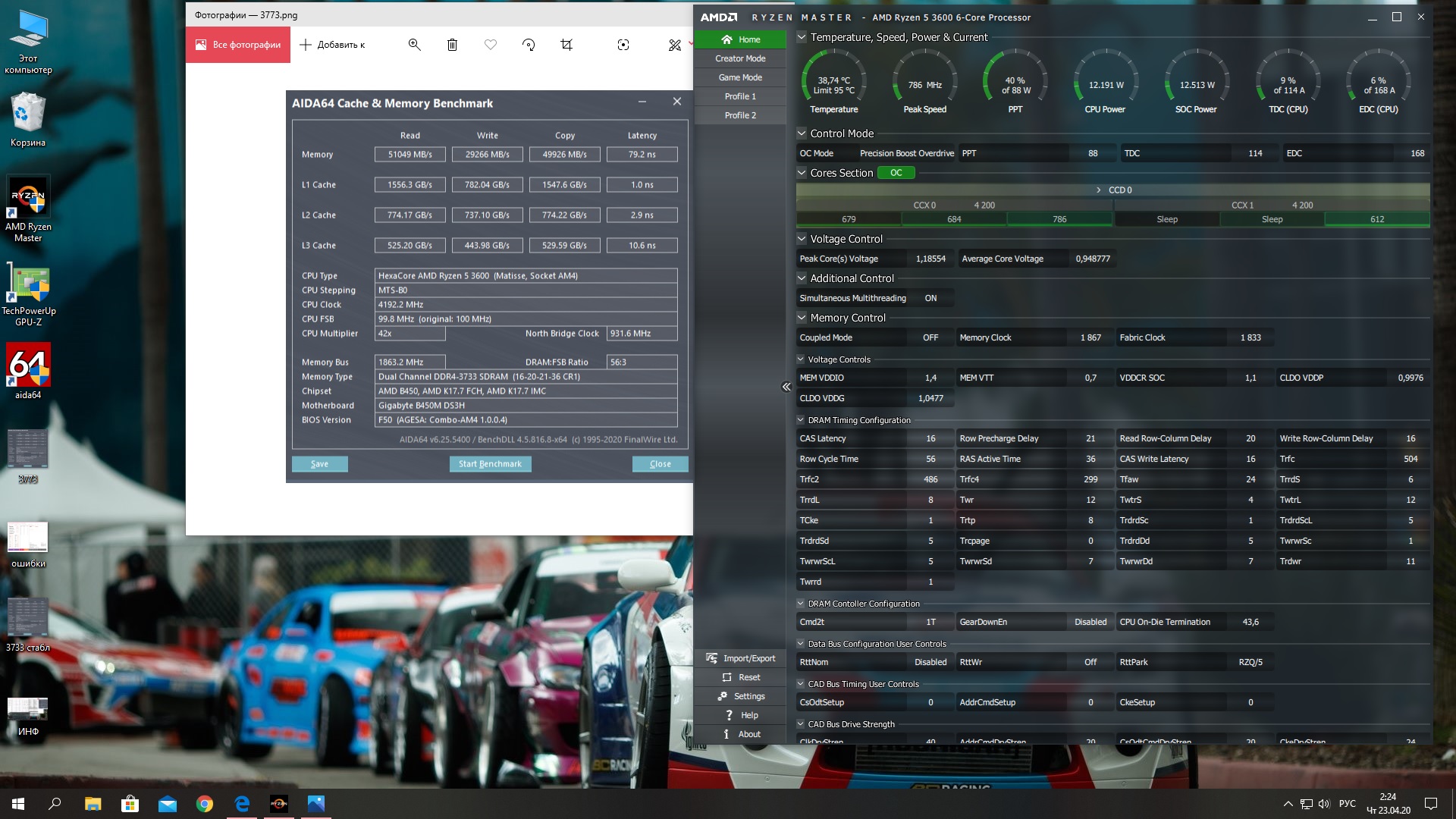

Почему такие низкие показатели могут быть? И от чего частота северного зависит?
Безымянный.jpg [ 470.57 КБ | Просмотров: 1137 ]
3773.png [ 91.78 КБ | Просмотров: 1137 ]
Ryzen 7700x + rtx 4080 + ddr5 6400 30/37/37/49
Регистрация: 06.01.2005
AoX
Плохо учили уроки. Плохо изучали материал.
Читайте шапку.

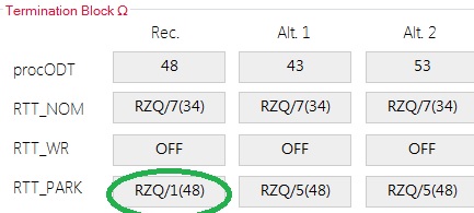

в кальке случайно заметил неточность,что в последней,что в 1.6.2. это для 4 планок он такое предлагает

Регистрация: 22.04.2020
Читайте шапку.
Прочитал все раза 3, IF стоит 1836
Регистрация: 09.05.2017
Если речь о rtt park, то все правильно. Мало того, оно не меняется вообще. А вот wr у меня все хуже, кроме 2. И procODT можно поменьше. для зен2 по крайней мере

Remarc писал(а):
он про то что там 240 должно быть
ААааа :-)

Регистрация: 30.04.2013
AndreyHiTech писал(а):
Если речь о rtt park, то все правильно(для зен2 по крайней мере).
AM5 R7 7700=6050Mhz air WR
Регистрация: 13.04.2020
для зен2 может и правильно в 240 ом при 4 однорангах,но я выбрал в кальке зен1. где-т неделю назад пробовал у себя парк в 240- наотрез отказввается ехать.
На зен+ для 4х8 SR работали настройки терминаторов как для одноранга 2х8 SR так и для двухранга. Помню столько их перепробовал(в том числе и rtt park\1), что аж жуть. А вот procodt ниже 53 не работало у многих.
А вообще речь о чем? Профиль пустой, подписи нет.
пс.. работало хорошо у меня на зен+ c 4x8 SR disable\disable\5(48) и\или 7(34)\disable(OFF)\5(48) cad_bus 20-20-20-20
у меня,как выше сказал, совершенно не хочет с таким парком стартовать. ну да пофиг.
ниже 53 не работало.
у меня старт есть на 43 омах.
да о той неправильной цифре в кальке. больше ни о чем.
Не стоит. И скрин это доказывает.

AoX
Раз не получается, то поставьте частоту IF в авто и память 3600. Она до 3600 включительно не использует делитель.
