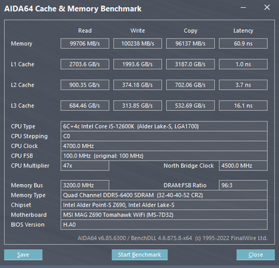

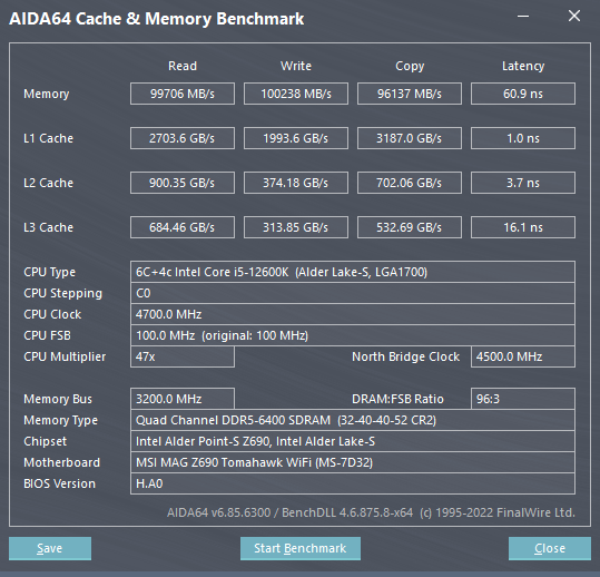

Зафиксировал шину на 100 Mhz, вместо дефолтных 99.8 и получил вот такой прикол в Аиде
Так а в чем прикол- чет я не понял.
У меня обычно Read и Write 99k с хвостом, а тут получилось что Write больше Read, про копирование я вообще молчу. Грустная с ним история
anta777 писал(а):
а нужно поднять до 101.5 хотя бы
Для процессоров с индексом К тоже поднимают его?
Регистрация: 15.10.2019
Откуда: Moscow
Фото: 73
Любые манипуляции с BCLK приводят к некорректным результатам в аиде. Касательно того, что выше, вижу, что нормальный результат для 6400. А копирование на одноранках всегда ниже.

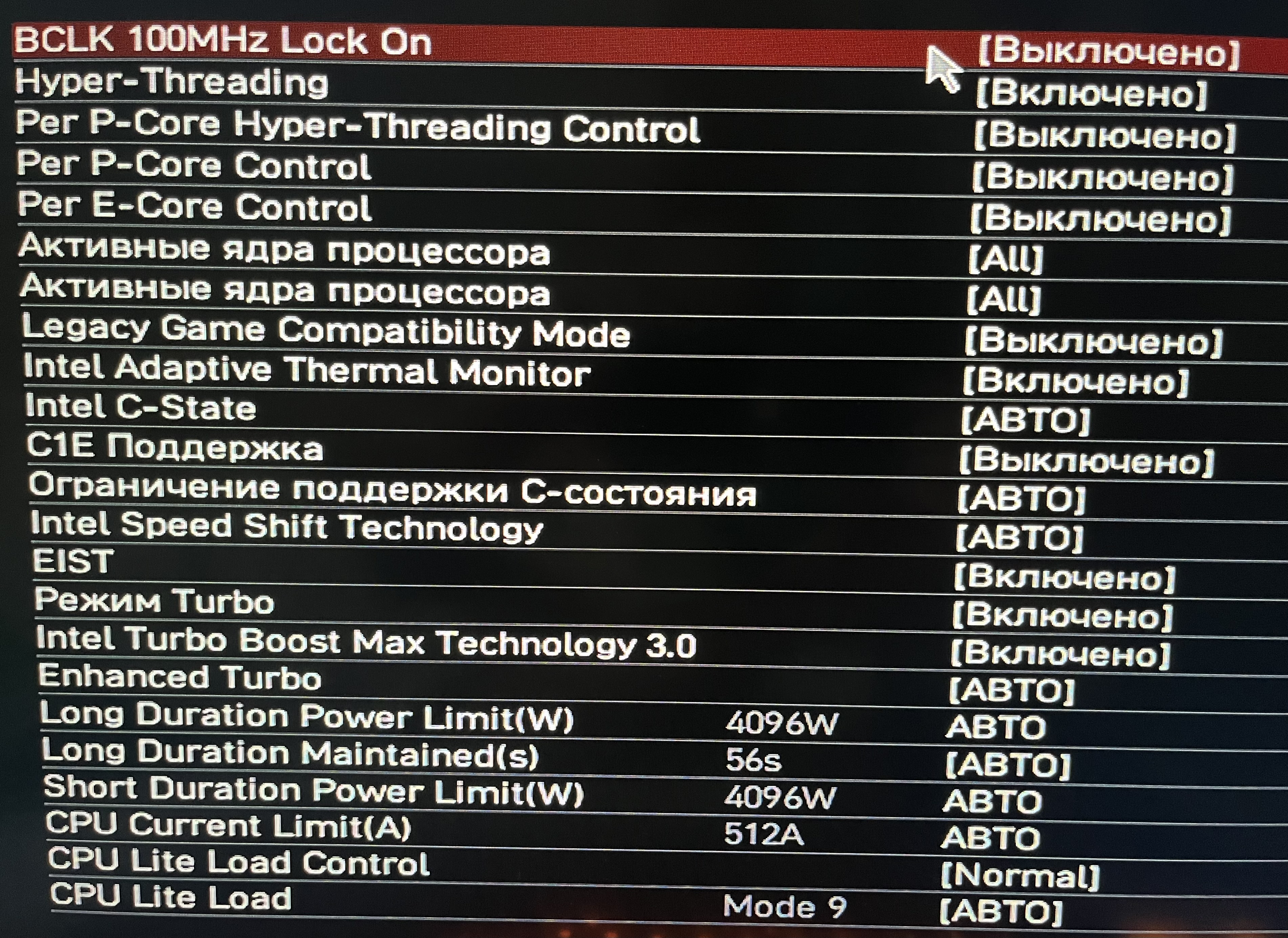

Регистрация: 28.01.2023
Может кто подсказать почему эта настройка по умолчанию отключена? Включая ее, у меня в настройках bus clock, вместо 99.8 mhz, становится ровно 100 mhz, наверное как и должно

Регистрация: 17.02.2019
Был гигабайт до этого и асрок, там по дефолту 100ка стоит, почему у нас на МСИ такое, я хз даже)
Регистрация: 30.09.2007
Откуда: Tver
Фото: 29
изначально нормальные 100 мгц на шине были только у плат с внешним тактовым генератором и нам приходилось для красивых цифр ставить 100.25, это точно было и у мси и у асуса. Потом из-за нытья пользователей типа нас мси добавила такую фишку в биос где включала лок именно на 100 мгц - пользуйтесь.
Добавлено спустя 1 минуту 41 секунду:
почему не включено по умолчанию - хз, вопрос к биосописателям.
