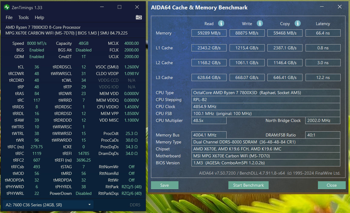

7800 2:1 с ужатыми таймингами не сильно хуже 6400 1:1. Проверял в играх, разница минимальная. В моем случае я протестил с позиции FPS и регистрации попадания в CS2. По второму показателю мне больше понравился вариант 7800 2:1, привести какие-то факты почему не могу, но говорят только этот режим работает в полной синхронизации, а это максимально хорошо для низкого Input Lag, в моем случае регистрация попаданий в CS2 лучше. Насколько знаю этот происходит по такому алгоритму нажимаешь кнопку, данные движутся по WIFI5G к роутеру и по сети к серверу CS2 и только там происходит регистрация попадания и возврат данных к тебе. Понятно, что влияет ещё сама сеть и WIFI, но у меня пинг 10.
Есть вот такие замеры от одного человека.
u9v98iu9wlac1 (1).png [ 614.17 КБ | Просмотров: 1786 ]
ASROCK TAICHI B650E, RYZEN 7700 - CURVE -30, KINGBANK A-DIE 32GB 6400 MHZ CL30 1.35V / GIGABYTE RX 9070 (XT-mod) 16GB OC / Silverstone ST1500-GS 1500W 80 Gold

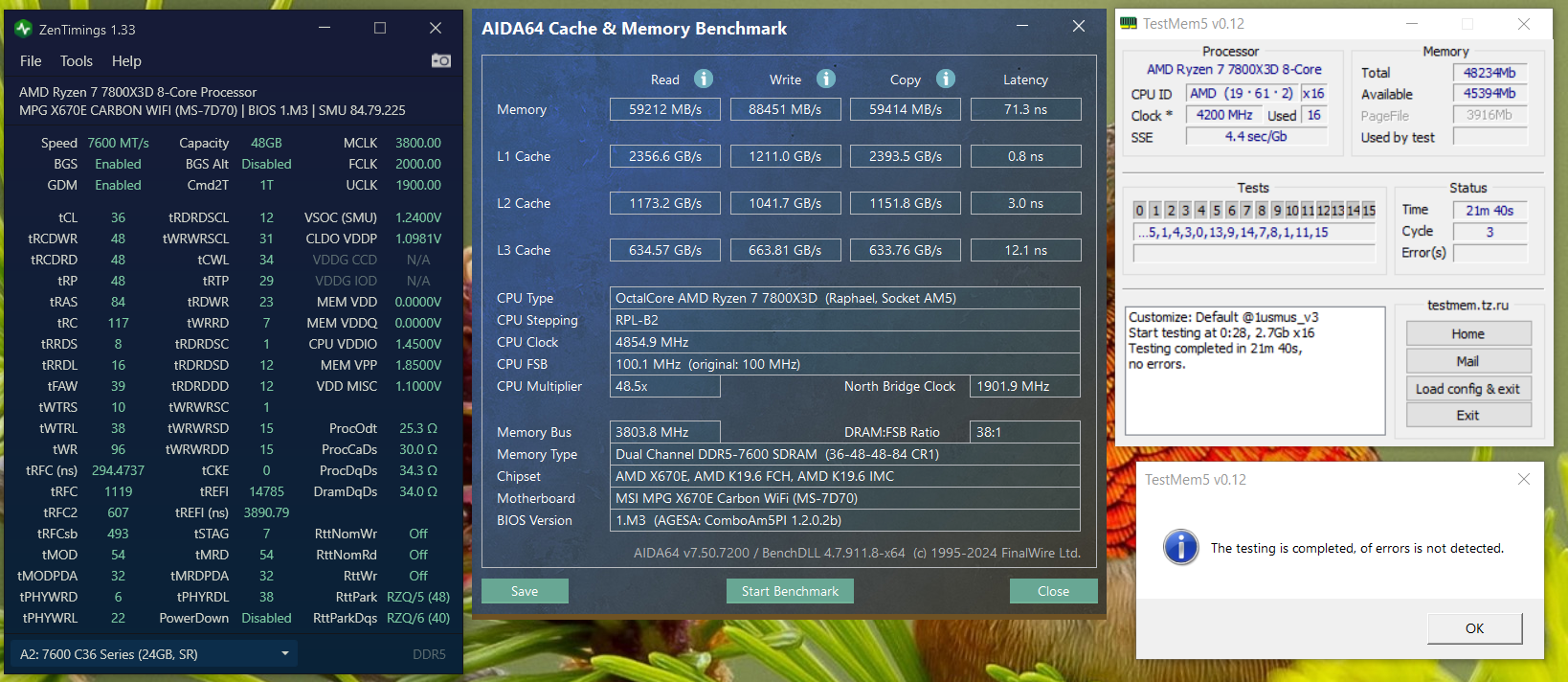

Добрый день, пришла мне из озона с опозданием дешевая оперативка на 48Gb которую купил за 16853 рубля. Из минусов коробка с планками памяти вся жеваная и вскрытая, покупал с RGB подсветкой пришла без, хотя для меня это не минус. Из плюсов система стартанула с первого раза на всех трех профилях 7200 7400 и 7600Mg еще стартанула с первого раза на профиле 1 на частоте 7800 и 8000Mg, правда на последней частоте не прошла короткий тест. Были опасения у нескольких людей по отзывам эта оперативка нормально заработала только на 5600Mg. Займусь настройкой после новогодних праздников. Пока посижу на одной планке 16Gb.
Снимок 2.PNG [ 976.86 КБ | Просмотров: 1677 ]
Снимок 1.PNG [ 737.36 КБ | Просмотров: 1677 ]
Регистрация: 19.11.2024
Откуда: Сургут
Gfdtk197382 Дак 7600 эти кукурузные, че вы все так в частоту памяти эту гонитесь? Это не интел же, ставьте 6000-6400 и 1к1, все эти 2к1 выглядят как извращения на данный момент.
