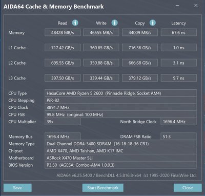

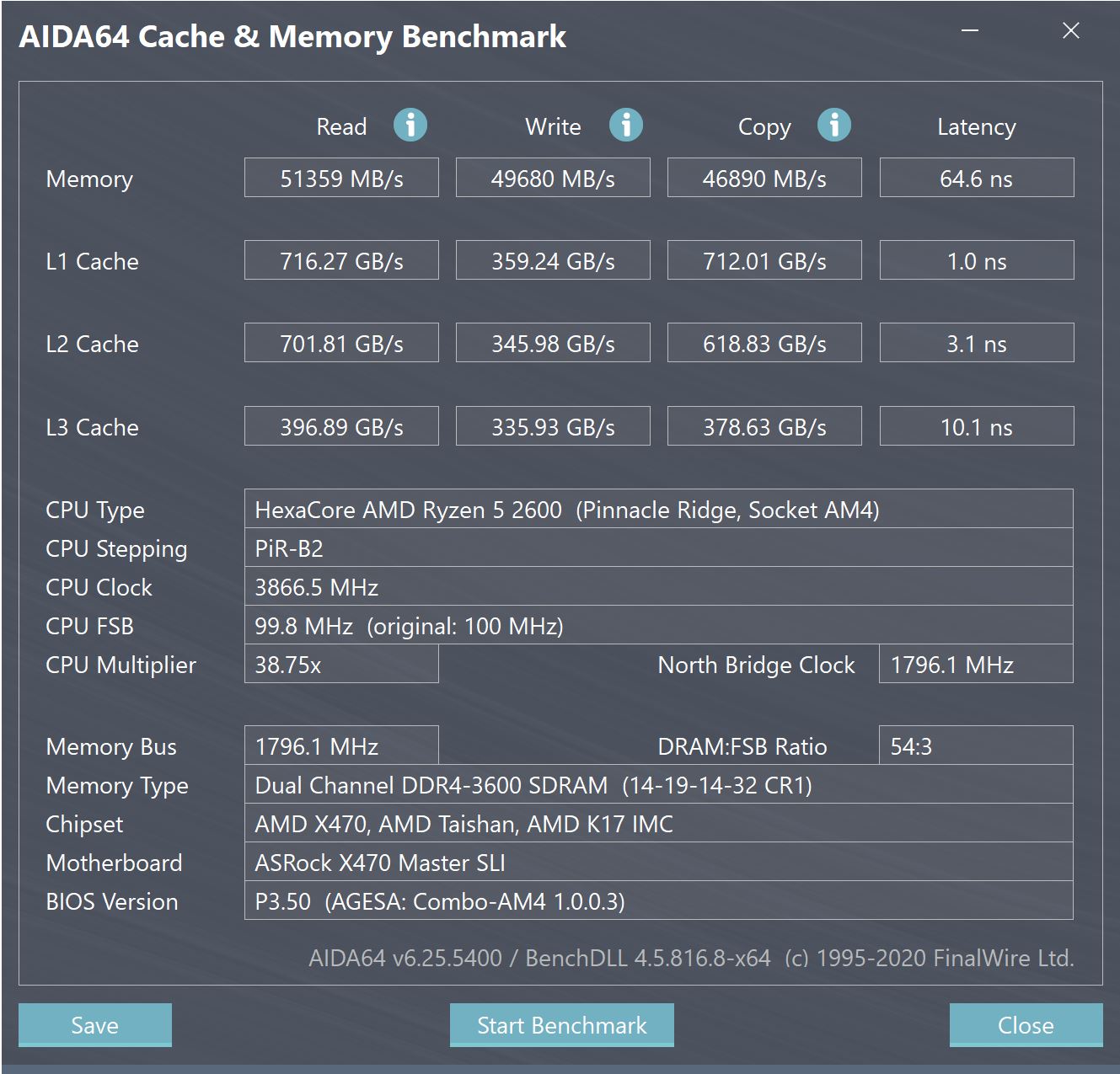

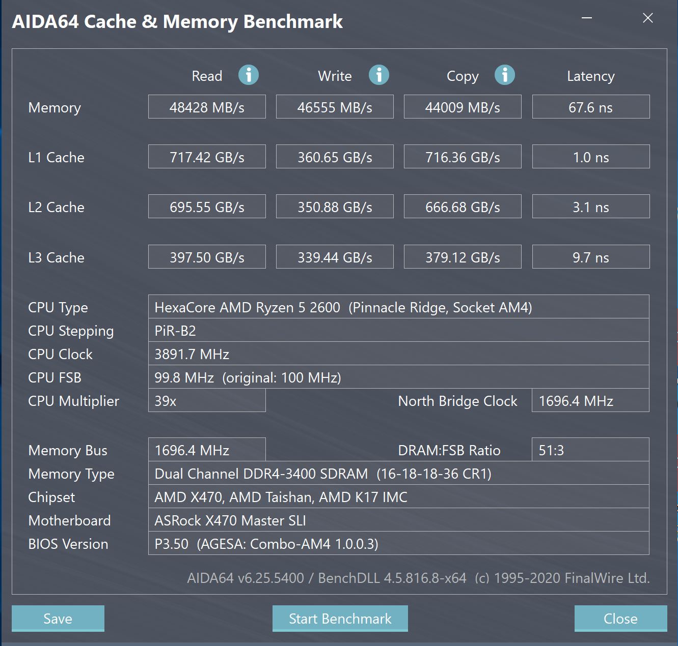

Процессор 2600 , мать на Х470, две планки crucial AES по 16гб. Почитав форум активировал хмп профиль 3200 всё заработало отлично, выставил хмп и принудительно 3400 все ок тесты проходит ! на 3600 виндовс работает но на тесте ошибки дает. Стоит что то дальше гнать, будет толк ? Как на мат плате асрок менять множитель процессора? на памяти 3600 даже с настройками из ютуб ошибки есть

leon22 писал(а):
Это нормальные показатели
крути на предмет 18-18-18 на этой частоте. эти планки даже еще лучше могут.
Добавлено спустя 7 минут 58 секунд:

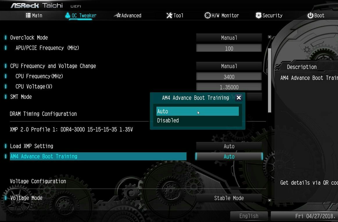

что значит как менять? ставишь на мануал разгон, как на картинке примерно. для двухрангов у тебя низковатые какие-то r/w/copy.

Регистрация: 03.10.2019
mol887 имею 470 таичи биос 3.90 и 2600 проц. Пункта бут тренинг как на картинке - нет. Какой у вас биос?
Добавлено спустя 5 минут 44 секунды:
Судя по дате 2018 г, какая-то старая версия.

Регистрация: 13.04.2020
Hro писал(а):
Какой у вас биос?
у меня вообще не асрок,картинка с инета,где показаны ручные настроики частоты проца прост

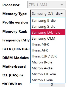

У меня тайфун показывает след параметры памяти
Samsung 8 Gb C-die (18 nm) / 1 die
Безымянный.jpg [ 18.23 КБ | Просмотров: 856 ]
Что мне выбрать в DRAM-Calculator-for-Ryzen
Я не вижу тут C-die для самсунга
Безымянный.jpg [ 42.88 КБ | Просмотров: 856 ]

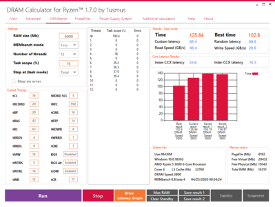

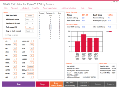

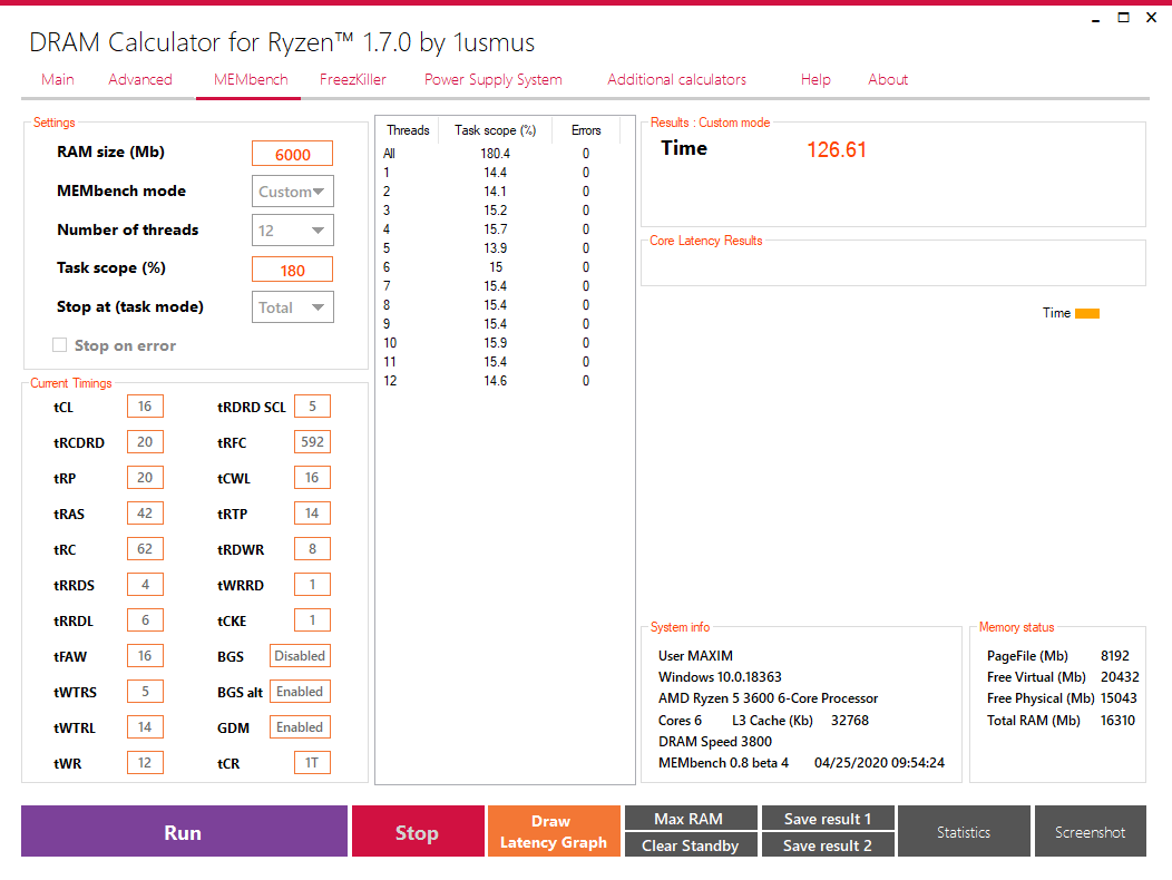

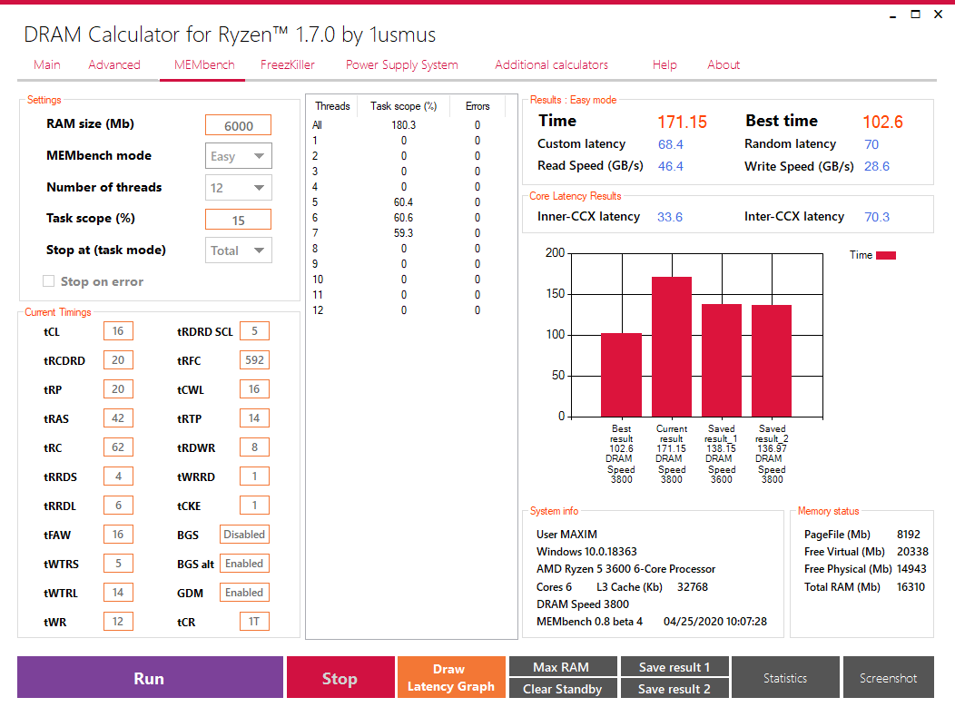

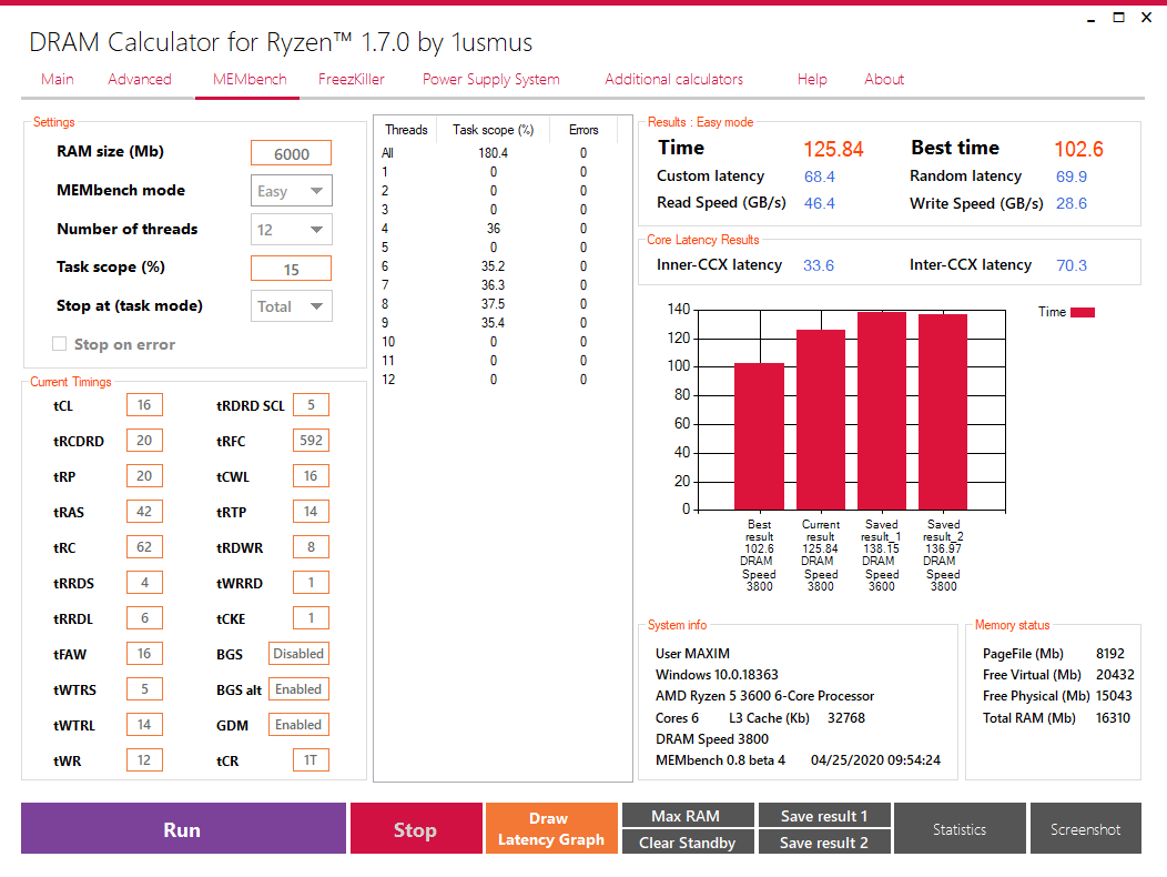

Вопрос по membench в dram calc. for ryzen.
При тестировании разогнанной памяти в easy mode прогресс task scope идёт только по 3, 4, 5 потокам из 12 (на скринах показан результат в custom mode для 12 потоков при настройках как в easy, и поведение теста собственно в easy mode), хотя в настройках по умолчанию указано 12.
Почему так происходит?
(Membench и testmem5 без ошибок, R5 3600, Asus B450-f, 2x8 Crucial BLS8G4D30AESBK)
