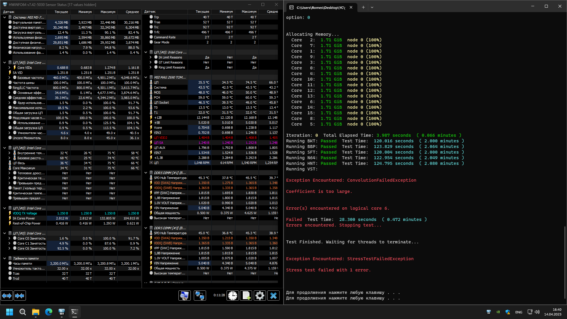

Не могу пройти VST-тест с Ю-кранчера... Несколько дефолтных + N64 прохожу, а VST сыпит ошибками. Что можно покрутить?

CHiCHo писал(а):
какие тесты система проходит?
В целом крутить все напряжения - vcore, tx, vdd2, vdd, vddq.

Регистрация: 17.02.2019
BKT
BBP
N64
HNT
Регистрация: 24.03.2006
Откуда: Moscow
Фото: 266
MurkLyaMurk
Не, помимо кранчера.
ТМ5 экстрим? Карху? Еще что-то только на память.
Возможно, просто недостаток напряжений на памяти или не подобраны тх/вдд2 - это самое простое.

Предупреждение
Выставил VDDQ TX на 1.1. запустил Чел-Паука, поигрался и всё хорошо. 1.2 не бут, 1.25 +- cтабильно, 1.3 ошибки. 1.1 запускает и пыхтит нормально. Я не понимаю уже ничего вообще ;(
Ниже - лучше.
