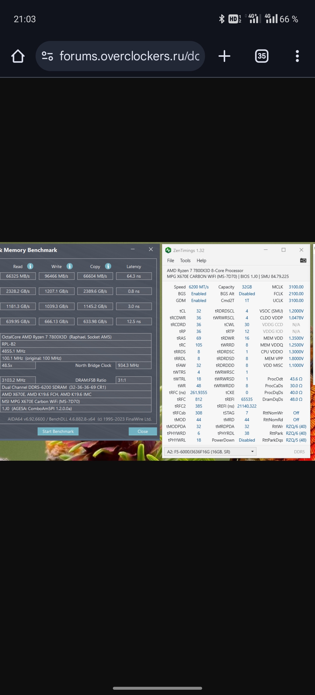

Регистрация: 28.12.2024
ManOfSteel писал(а):
Hitman64555 Ответ очевиден: Не использовать мусорные EXPO/XMP и настроить самому.
Нашел в теме такие настройки, память тоже самсунг. Можно их попробовать поставить?
Screenshot_2024-12-28-21-03-08-55_40deb401b9ffe8e1df2f1cc5ba480b12.jpg [ 482.32 КБ | Просмотров: 800 ]

Куратор темы
Регистрация: 10.06.2011
А теперь остальные тайминги
RAS=50
RC=88
FAW=32
WTRS=4
WTRL=16
WR=48
RTP=12
RDRDscl=5
WRWRscl=5
RDWR=14
GDM off
Powerdown off
Memory context off
tRFC=400, если A-die
TableDRAM(simple+обычная) bit.ly/3rTIBLv bit.ly/32WnkTU

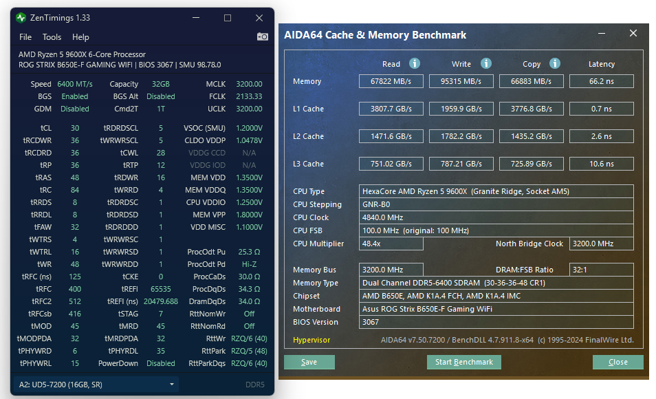

Регистрация: 10.09.2005
Добился таких результатов.
Screenshot 2024-12-28 205259.png [ 359.8 КБ | Просмотров: 779 ]
Думаю пока на этом остановлюсь.
Всем спасибо за помощь.
Если возможно, пробежитесь еще раз глазами по настройкам, все ли теперь верно?
Куратор темы
WRRD=1
tRFC2=tRFCpb=400
RDWR=14
Tm5(ddr4/5) bit.ly/2Oe8R00 bit.ly/2H9jIZH bit.ly/2MUvl6n bit.ly/3wedj8U bit.ly/3STH2wx
