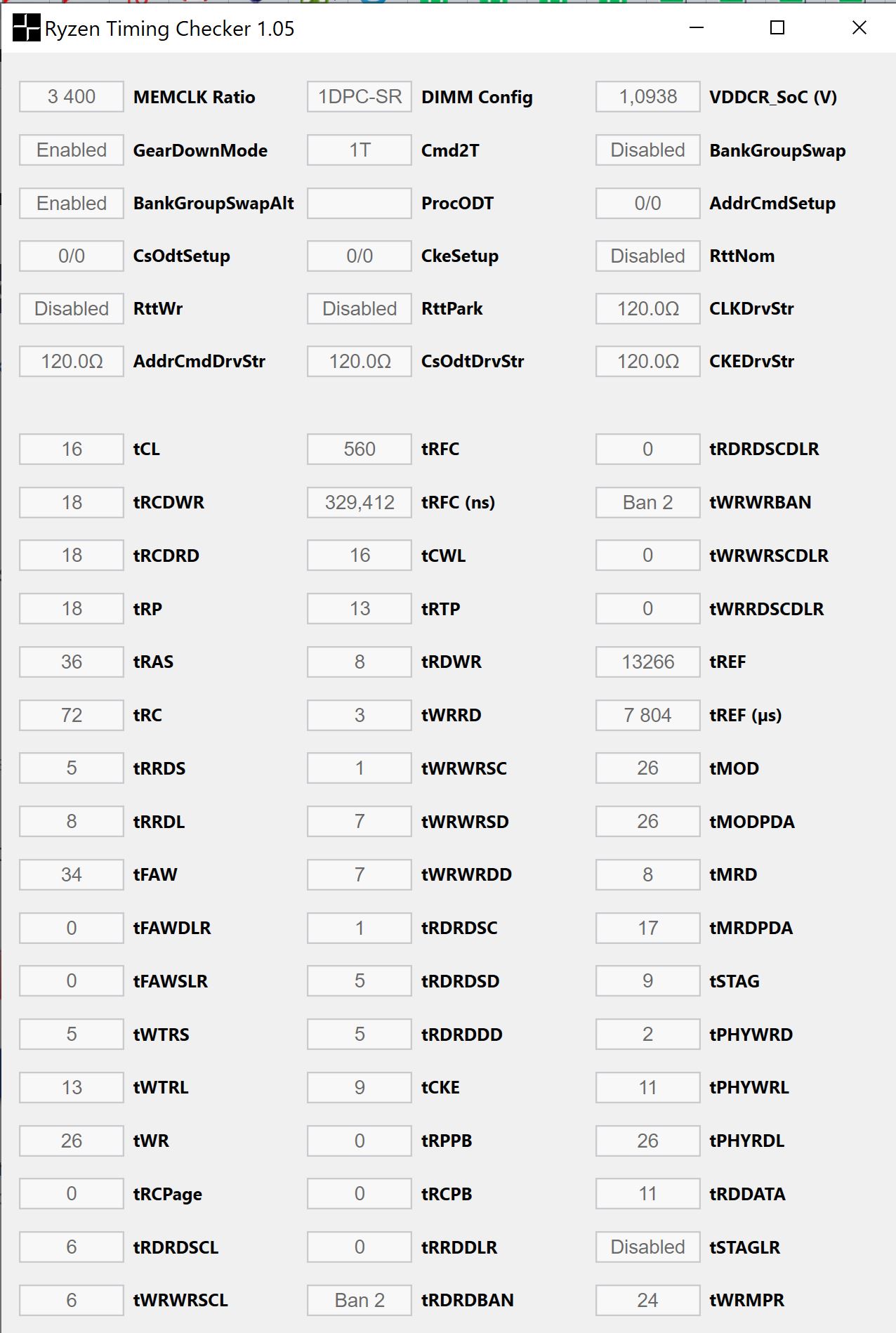

Castlesairus писал(а):
Ryzen timing checker
тайминги 3400 хмр.JPG [ 222.04 КБ | Просмотров: 648 ]

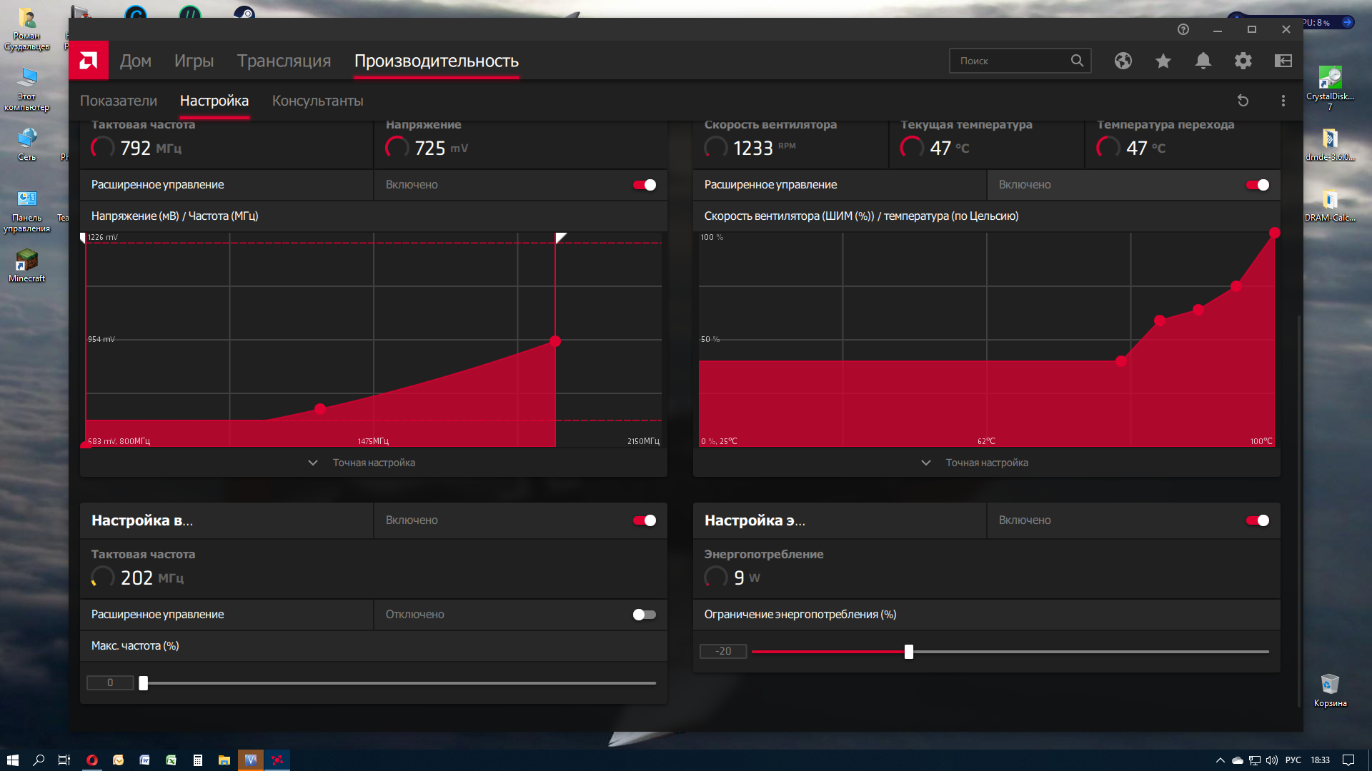

Agiliter Castlesairus Сколько раз то показывать.
VDCCR_SOC - 1.075
VMEM - 1.42
Снимок экрана (46).png [ 831.2 КБ | Просмотров: 915 ]
Фризы были замечены только в одной игре - Metro Exodus в виде полоски размытости в 1/4 нижней части экрана.
Battfield V - без каких либо проблем.
Возможно карте мощности не хватает, но пока грешу на память.
Снимок экрана (51).png [ 421.59 КБ | Просмотров: 915 ]

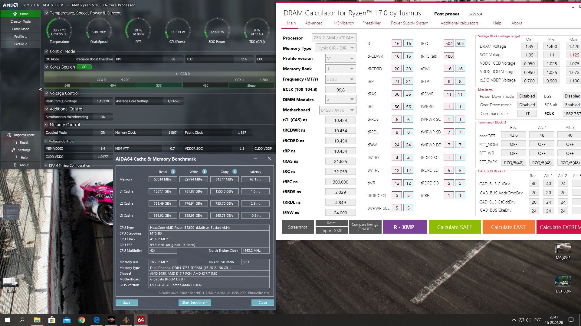

demon.vip писал(а):
На 3533Мгц все было нормально на этих таймингахЕщё сегодня словил синий экран при выходе из сна, потом опять пропал диск из биоса, резерв не помогали, только вкл/выклПоднял CLDO_VDDG до 1.050, посмотрим что будетЧто ещё влияет на разгон ifС чем ещё можно поиграться?
было точно так же, этот проц тащит максимум IF 1866, следовательно предельная частота памяти 3733, выключение компа только из-за превышения напряжения VSOC, у меня полная стабильность только при + 0.030, если ниже, вылеты в играх, если выше, редкие синие экраны, при такой частоте памяти в среднем независимо от калькулятора надо ставить Vdram 1.4, VDDG лучше оставлять на авто, либо начнутся вылеты игр и биос сам выставляет корректные 1.0477, при норме 1.025 в калькуляторе
Если память хорошая, лучший вариант в калькуляторе для полной стабильности V1 Safe. 3 вечера убил на подбор. Тестил в одновременно запущенных 2х играх.
стабл.jpg [ 612.84 КБ | Просмотров: 762 ]
