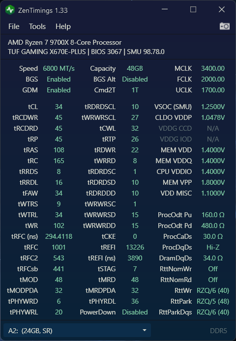

Так, хотел поковыряться с памятью и обратил внимание, что с ЕХРО 6800cl34, uclk в авто выставляет 1:2. Попробовал запуститься с 1:1... Лучше бы не пробовал :-) 6800 с 1:1 должно работать или это уже если повезёт с процем и памятью? При неудачных загрузках q-led горел пару раз красным, т.е. типа проблема в процессоре.

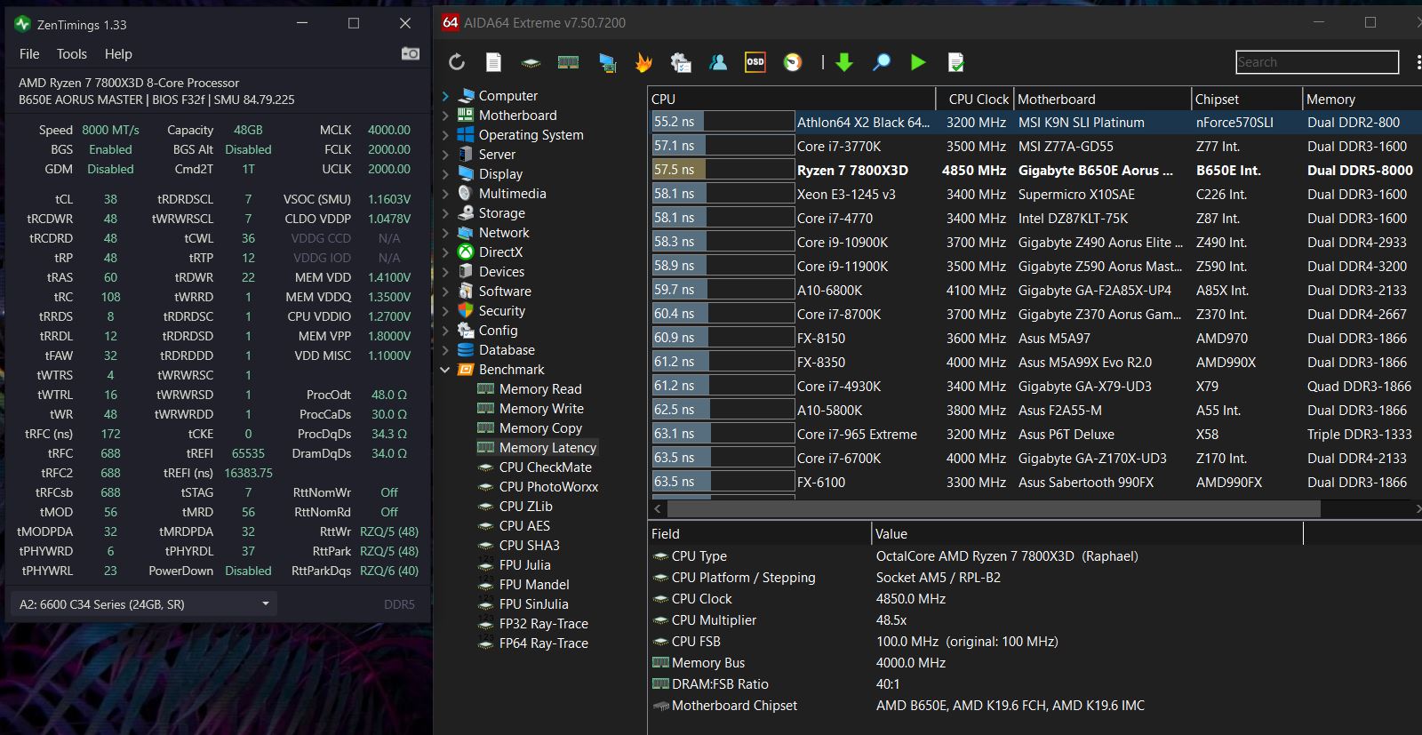

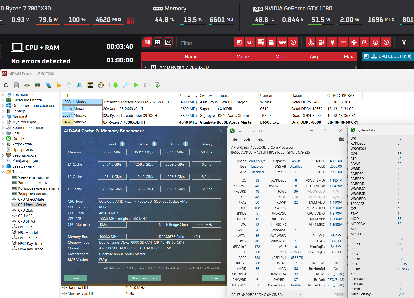

Мои подвижки по 8000 на 48gb комплекте:
8000cl38tm5FPass.JPG [ 265.36 КБ | Просмотров: 1868 ]
Уже почти не осталось сомнений что во всех проблемах виновата лишь тренировка, нужно ее начинать изучать как следует.
Благодаря Nitro 2/3/1, данный конфиг по задержке режется до уровня 6200cl28, ну если не брать в расчет основной, и всем известный барьер по IF
8000cl38lat172.JPG [ 244.76 КБ | Просмотров: 1868 ]

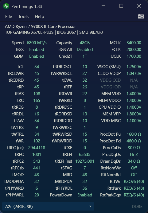

Потестил пока что профили EXPO.
Самая низкая латентность на EXPO TWEAKED. (67-69)
Но посмотрев ZenTimings, разница в паре таймингов и PowerDown (включение снижает латентность, получается)
EXPO1.png [ 436.33 КБ | Просмотров: 1851 ]
EXPO I.png [ 49.54 КБ | Просмотров: 1851 ]
EXPO Tweaked.png [ 436.73 КБ | Просмотров: 1851 ]
TWEAKED.png [ 50.08 КБ | Просмотров: 1851 ]
Думаю, стоит забыть про 6800 1:2 (1:1 всё равно не тянет) и пробовать что-то типа 6000-6200cl30.
Ну кстати да, вполне неплохо получается.

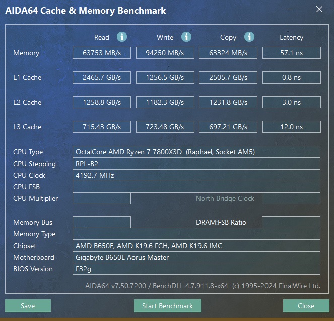

В безопасном режиме 2-3-1 57.5, 1-3-1 57.1 (но там ошибки в тм5 на первой минуте уже).
Снимок экрана 2024-12-29 134703.png [ 764.47 КБ | Просмотров: 1646 ]
1-3-1.jpg [ 148.71 КБ | Просмотров: 1629 ]
2-3-1.jpg [ 148.76 КБ | Просмотров: 1629 ]
