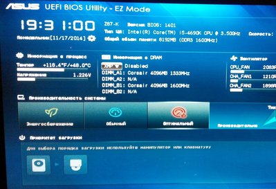

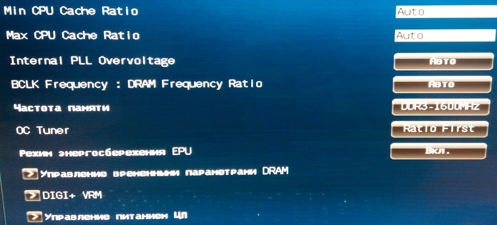

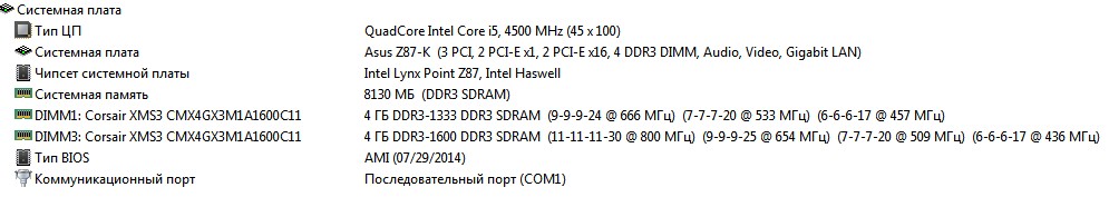

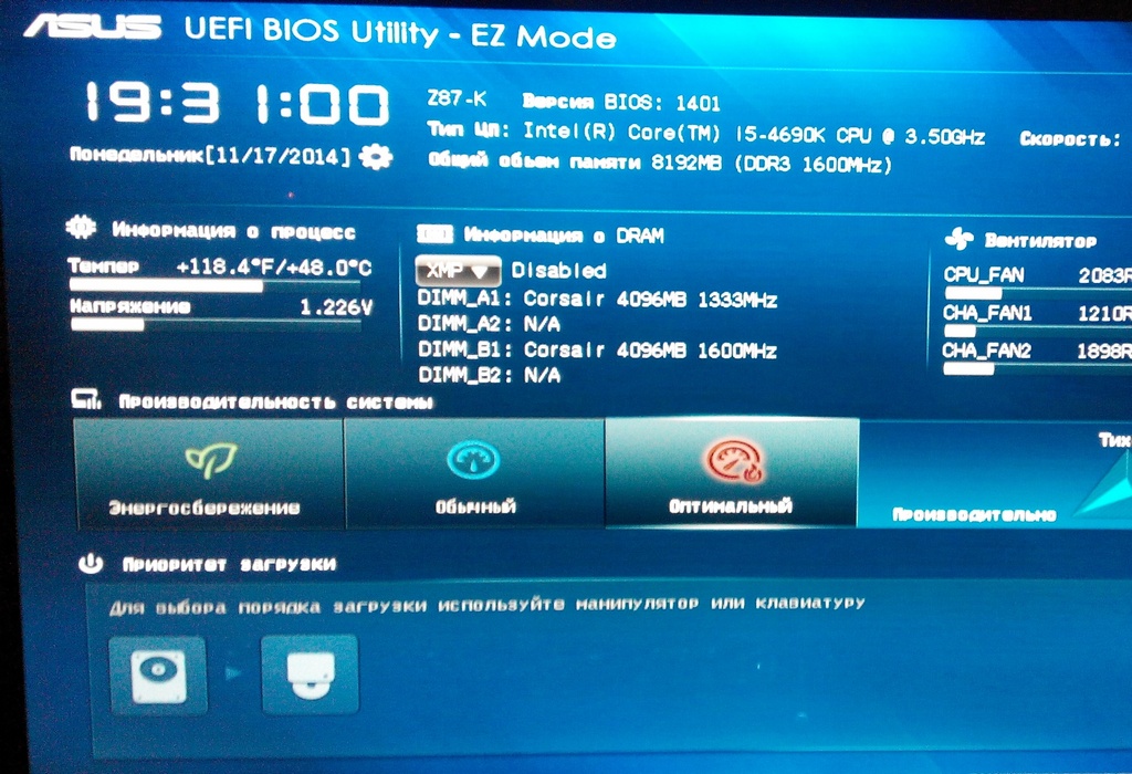

Добрый день всем. У меня такая проблема: есть 2 абсолютно одинаковые планки памяти Corsair XMS3 4GB DDR3 PC3-12800 (CMX4GX3M1A1600C11), установлены в мамку ASUS Z87-K. И вот работают они на разных частотах 1333 и 1600. В биосе жёстко указал 1600, но не помогло( Подскажите пожалуйста куда копать и что не так сделал? Как заставить их работать в дуале и на одной частоте? Включение XMP не помогает(

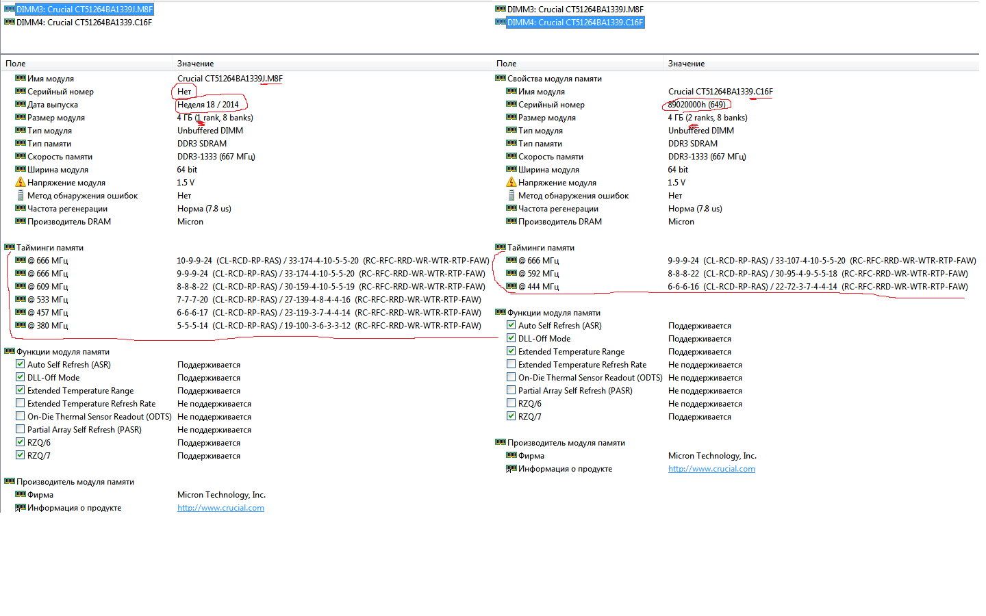

Летом этого года приобрёл 2x Crucial (CT51264BA1339), но по вине своей невнимательности при осмотре полученного товара не заметил что вторая планка была с "J" в конце, то есть (CT51264BA1339J). Сначала я особого значения этому не придал, играл и радовался, но всё же решил поменять, но из - за нерешительности это не свершилось :dntknw: Сейчас же прошло почти пол года, и когда появились "некст - ген" игры жрущие более 4 гигов, аля "AC Unity, CoD AW, BF 4" появились микролаги или же микрофризы. Допустим в AC Unity FPS 50 - 60, но каждые 2 минуты рывки, физика одежды и волос в эти моменты как бы сбрасывается, то есть одежда и волосы Арно и всех нпс задирается вверх "как будто летят с высоты", но это происходит быстро в момент лага. В BF4 тоже лаги без тех подскоков волос и одежды. Так вот виновата ли в этом та возможно с китайским чипом оперативка?
P. S.: И собственно если уже прошло 14 дней давно, но оперативка реально не та, что я хотел, чеки, гарантия, коробки, всё есть. То могули я обменять её? Так же цена на оперативку выросла в два раза, то мне придётся доплачивать 3к за 4 гига? Либо же просто купить ещё одну планку и иметь 12 гб. Но опять же вдруг игры будут жрать именно эту китайскую, а не новую.

Не знаю. SPD информация не даёт не какой информации? У одной планки 2х8 блоков, а у другой 1х8, это норма?

SAARussian А в чем собственно проблема-то? Ну один одноранковый, второй двуранковый и? Не работают в паре? Рывки, когда не хватает памяти - это норма...ставьте два модуля, мало - покупайте еще...

SAARussian,
Один одуль двухранговый, второй одноранговый. У каждого по 8 микросхем. Только в первом случае микросхемы 2-Гбитные, во втором - 4-Гбитные. Я бы не назвал такую комбинацию модулей нормой.
