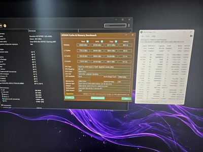

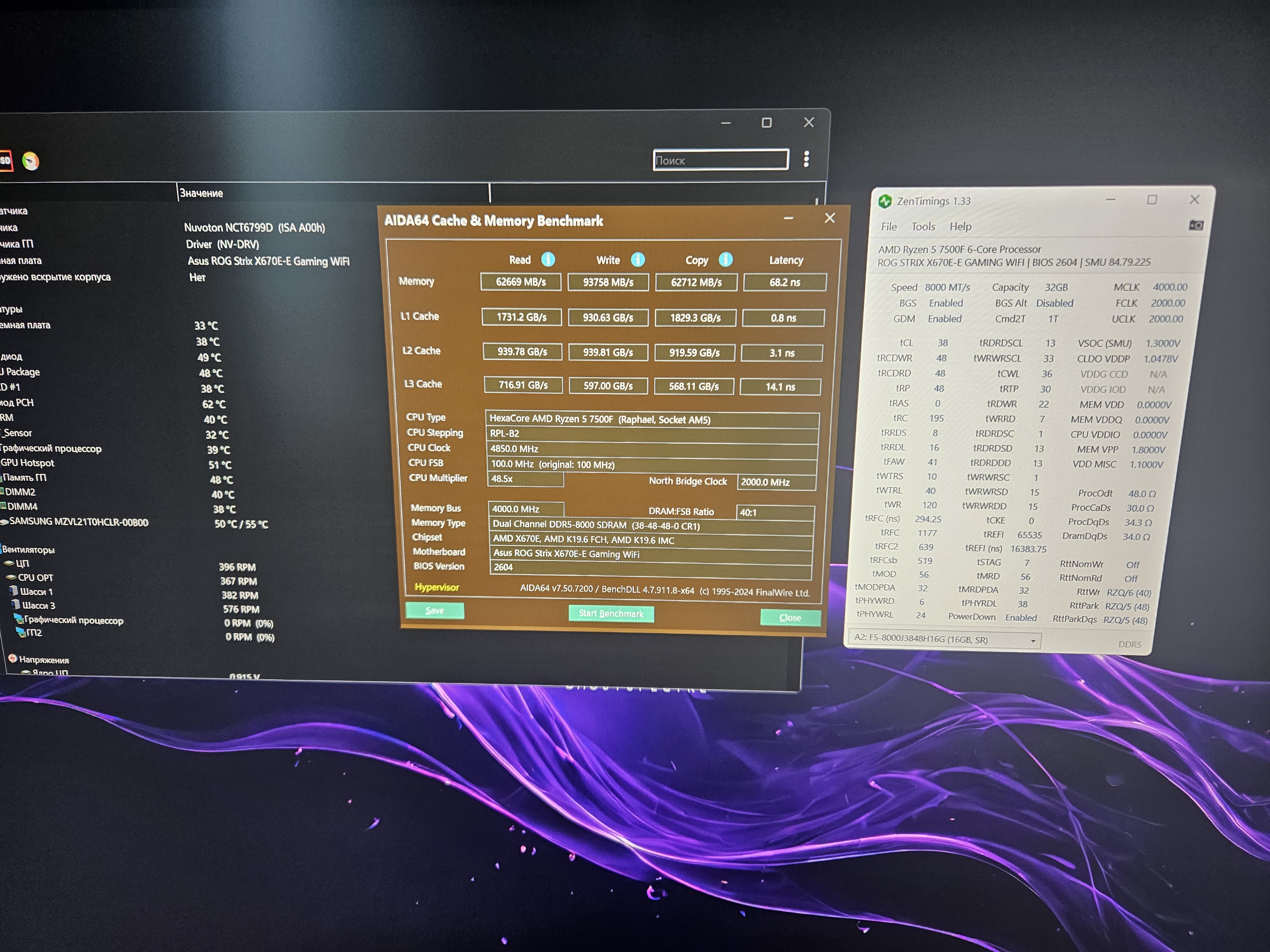

Парни выставил в биосe по дефолту EXPO на 8000мгц.
В мем тест выдало 1 ошибку, выставил профиль EXPO Tune
Зависло по прошествии 10мин.
Куда копать?
Или не вывозит мать/проц...

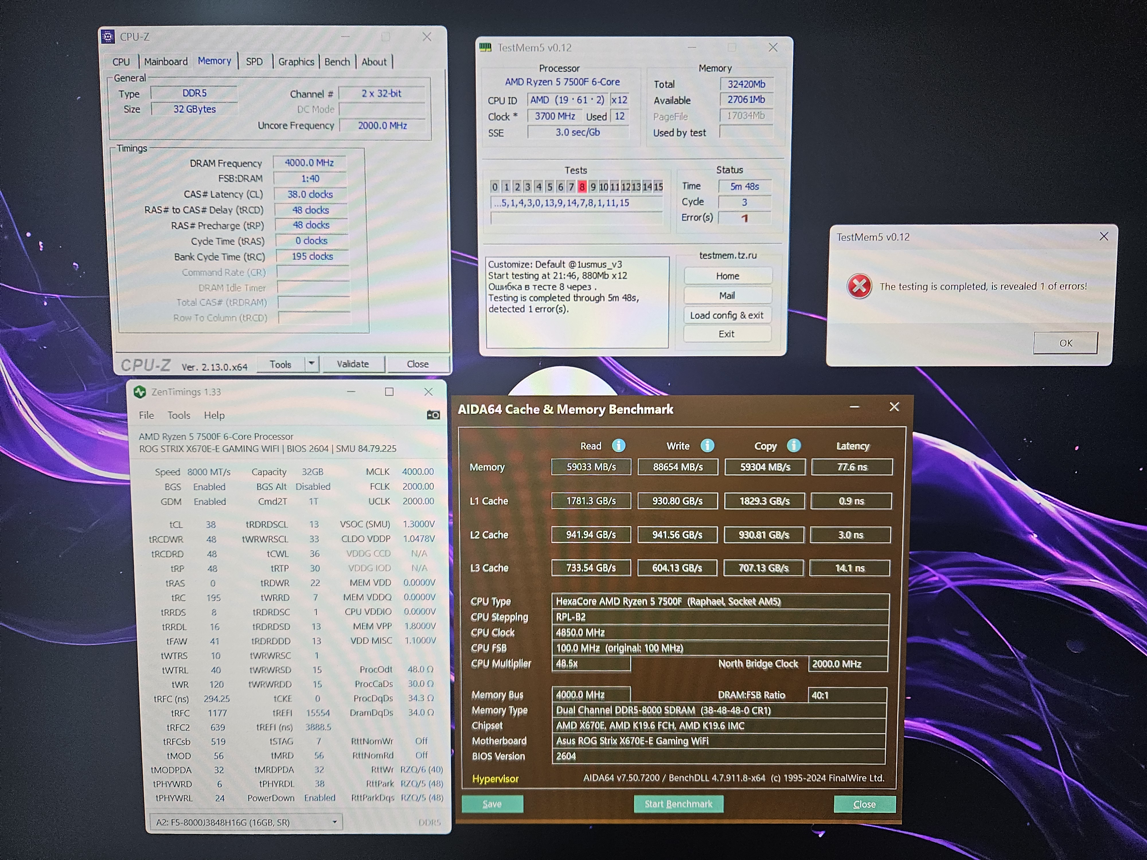

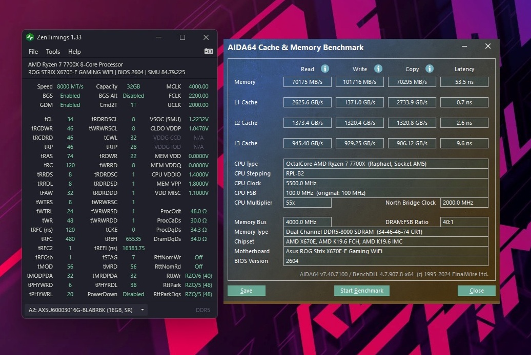

Так я же писал, что асус пофиксил это на последней агесе, только ценой gdm и увеличением задержки по сравнению с более ранними версиями биос. Всё что смог выжать на данный момент из 8000сл34 в несинхроне, кто покажет 6200 с такой задержкой?
CL34.jpg [ 227.09 КБ | Просмотров: 1179 ]

А почему RTP=28 ?

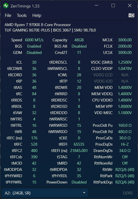

В общем, убрал ЕХРО профили и решил вручную попробовать настроить :-) Из ЕХРО взял VDD и VDDQ по 1.4, пока что. И All PMIC Sync.
Тайминги
Manual.png [ 46.38 КБ | Просмотров: 1152 ]
tRFC по таблице пробовал 480 ставить, не стартует. С 528 36 минут пока что погонял тм5, без ошибок. Остальные два tRFC в авто оставил. Надо ли их в 1 ставить или попробовать чуть-чуть снизить первый tRFC?
Не все тайминги стал менять, некоторые из третичных в авто. Не знаю, кажется как будто нет смысла заморачиваться с ними.

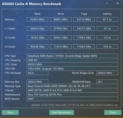

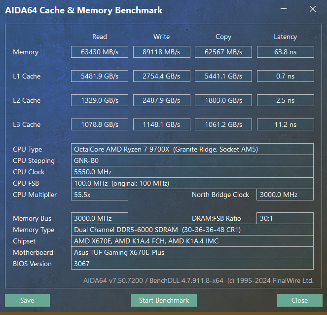

Немного смущают рез-ты в АИДЕ
manual1.png [ 435.72 КБ | Просмотров: 1152 ]
manual2.png [ 435.69 КБ | Просмотров: 1152 ]
Первый тест спустя 10-15 сек после загрузки винды с 5500 Mhz, второй сразу следом за ним, множитель проца уменьшается, но результаты лучше. Не намёк ли это на нестабильность какую-то?

mi1ano Аиду тестируйте только в безопасном режиме винды.

anta777 писал(а):
А почему RTP=28 ?
Ниже ошибки
7700X / Arctic LF3 360 / ASUS Strix X670E-F / 32Gb XPG@8000CL34 / AORUS 9070XT / SilverStone DA1000R
Куратор темы
Регистрация: 10.06.2011
Тогда и на 6000-6400 RTP=12 не может быть стабильным значением.
По джедек вообще нет значения 28.
tRTP выбирать из 12,14,15,17,18,20,21,23,24,26,27,29,30,32,33
А причем тут 6000-6400 ? у меня на постоянке 8000
Куратор темы
Так у всех 12 работает, а у тебя только 28.
Не видишь нестыковки?
TableDRAM(simple+обычная) bit.ly/3rTIBLv bit.ly/32WnkTU

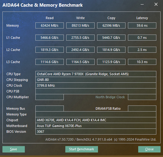

Регистрация: 02.12.2011
ManOfSteel
безопастный1.png [ 244.65 КБ | Просмотров: 1127 ]
безопастный2.png [ 244.79 КБ | Просмотров: 1127 ]
Да, в безопасном режиме результаты не отличаются почти.
Теперь осталось с таймингами решить. Оставлять так или пробовать ещё крутить? Что ещё может дать снижение латенси?
Не вижу. У кого у всех? На такой же доске, частоте и с такими же плашками тут нет никого.
Куратор темы
RTP=28 на 8000 - это 7 нс.
У абсолютно всех пользователей работает RTP=12 на частотах 6000,6200 или 6400, что отвечает 3.75-4 нс.
И кроме того по джедеку нет RTP=28, реально плата применяет другое значение из регистра.
