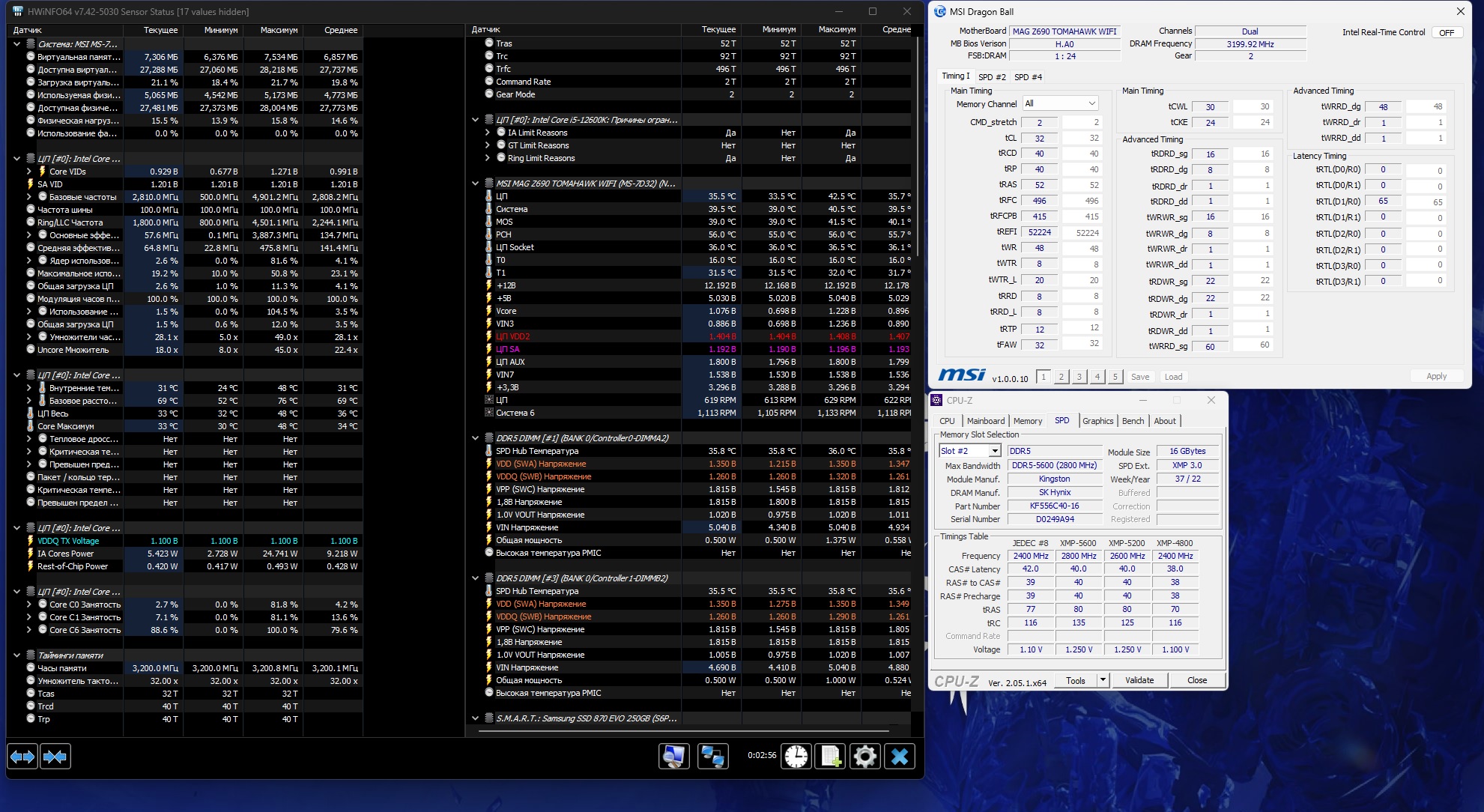

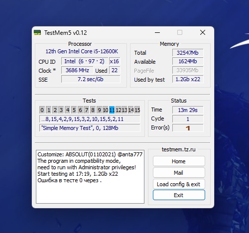

Регистрация: 17.02.2019
Так и не могу выяснить от чего при разгоне появляются статтеры/микро-фризы. Тестирую через Warzone:Caldera т.к она более чувствительна к этому делу, нежели вторая часть. Если JEDEC профиль работает хорошо в 97 % плавно, то на разгон профиле относительно плавно, но потом появляются микро-статтеры. Кранчер тоже не проходит, спустят 40 минут (около -22 проходов N32/N64) ловит ошибку, TM5 с профилем Абсолют через 40 также ловит ошибку. Универсальный профиль проходит, что странно. Но экстрим/абсолют ни в какую.
Куда копать хз..
Может есть какая-то методичка, чтобы вычислить недовольтаж конкретного напряжения?
jit.jpg [ 705.97 КБ | Просмотров: 895 ]
error.jpg [ 71.82 КБ | Просмотров: 882 ]
Последний раз редактировалось MurkLyaMurk 17.04.2023 15:34, всего редактировалось 1 раз.
