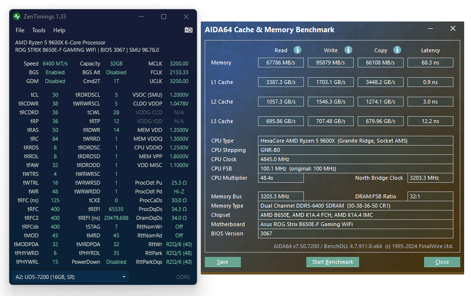

Нестабильность так не лечится.
Тестируются первички, частота, fclk и напряжения всеми тестами.
Если все абсолютно стабильно, то настраиваются остальные тайминги.
Стабильности удалось достичь при 6200 30-36-36-48 fclk 2067 и при 6400 30-38-38-50 fclk 2133
Не знаю какой вариант лучше?
Еще есть такой вариант, но на сколько он адекватный?
Screenshot 2024-12-29 191045.png [ 360.27 КБ | Просмотров: 1352 ]
А поднятие напряжений вообще не дало ни каких плюсов.
Куратор темы
Регистрация: 10.06.2011
6400 30-37-37 должно работать

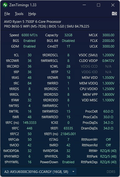

Доброго времени суток. Помогите пожалуйста, в разгоне сильно не разбираюсь, делал разгон по видео с ютуба. Вот такие результаты имею.
1. Можно ли еще лучше сделать разгон?
2. В играх вроде нормально все, стресс тест аиды проходит нормально, но при проверке тестмем выскакивает ошибка 0 и 4.

аMograine Достаточно было скриншота ЗенТаймингс....
Вот
Tg63vFle9FU.jpg [ 89.67 КБ | Просмотров: 1055 ]
B9Wz7XQrAzE.jpg [ 116.88 КБ | Просмотров: 1055 ]
Куратор темы
Все в авто, кроме первичек.
И тест.

Регистрация: 30.12.2024
И тест.
И вольтажи тоже?
А первички это 30 или 36?
Куратор темы
Вольтажи все в авто.
Первички - это tCL и tRCD с tRP

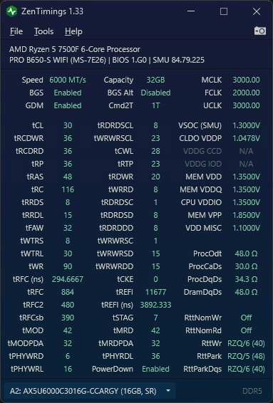

Поставил экспо профиль и первички оставил, по тестам все стабильно стало, ошибок нету, но производительность упала.
И еще вопрос, анта 777 из теста, это Вы?
B9Wz7XQrAzE.jpg [ 116.88 КБ | Просмотров: 982 ]
rM7wjKJB4o8.jpg [ 116.87 КБ | Просмотров: 982 ]
wnqxKxlzNN0.jpg [ 87.86 КБ | Просмотров: 982 ]
Куратор темы
Да, это я.
Теперь менять тайминги группами и тестировать.
Так найдешь тайминг, что дает ошибку.
И виртуализацию нужно отключать.
