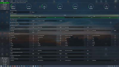

в общем:
мать msi b450m mortar max
проц ryzen 5 3600
память Crucial [CT2K4G4DFS8213] 2133 CL15 4*4 на микрон D-die :crazy: куплена еще до всех этих ваших рязаней и разгонов =)
3200 взяла вообще без каких либо проблем, тайминги и первичные и вторичные поджаты (может и не до самого упора, но около того).
000.png [ 642.27 КБ | Просмотров: 4756 ]
работает в таком режиме уже пару месяцев без проблем.
если отключить GDM то стабильна только на 3000 (с таймингами что выше)
куда попробовать копнуть, что крутануть дабы преодолеть стену в 3200? система зависает на этапе инициализации даже с таймингами 22-22-22-48 и вторичными на авто. повышение напруги с 1,35 до 1,4 ничего не дает.
читал что D-die в принципе плохо гонится, но может есть какие-то варианты ?

увеличение CAD_BUS ClkDrvStren может повлиять на снижение основных таймингов в моем случае (на тех же 3200)? ну хотя бы чисто в теории ? или даже не стоит эти микрон D-die мучать дальше?
я б с удовольствием все это дело тестил если бы не отсутствие автосброса CMOS на материнке..
https://sysprofile.ru/p/1/dftm1

Регистрация: 19.06.2017
Откуда: Чусовой
adamwow писал(а):
в калькуляторе
собственно я по нему и ориентировался, но выше 3200 ни в какую система не стартует(приходиться CMOS сбрасывать) с его рекомендованными параметрами.
"Выставь сперва procODT, CAD BUS, вольтаж и частоту..."
это я все понимаю и уже проделал на частоте в 3200, проблема в том что даже на 3300 я не могу хотя бы стартануть и не знаю в какую сторону копать и стоит ли вообще, похоже не стоит.
"либо вообще оставить тайминги на АВТО, посмотри какие тайминги плата выставляет"
плата выставляет тайминги либо как калькулятор, либо чуть-чуть выше, разве что trfc ставит ниже. собственно на частоте в 3200 я добился меньших первичных таймингов(16-19-19-19-39 trc 62 против 20-20-21-20 trc 74) чем мне пророчил калькулятор и таких же вторичных\третичных, за исключением trfc он на авто и ниже калькуляторного (419 против 448).
Откуда: Чусовой
adamwow писал(а):
ты использовал ВСЕ
если б был автосброс CMOS я бы это сделал. procODT во всех случаях 36.9, cad_bus альтернативные не пробовал, RTT тоже. VDDG немного поднял относительно калькуляторного т.к. разок словил бсод - более не ловил. SOC поставил на авто( тоже после бсода. по факту пашет на 1,08). VDDP оставил калькуляторный.
знал бы я что больше влияет на частоту cad_bus или RTT или может какая-то из напруг или еще что - я бы начал копать.
"3000 с ужатыми" я уже на 3200 зажал, на 3000 особо сильнее не жмется - основная разница в том что на 3000 могу отключить GDM
