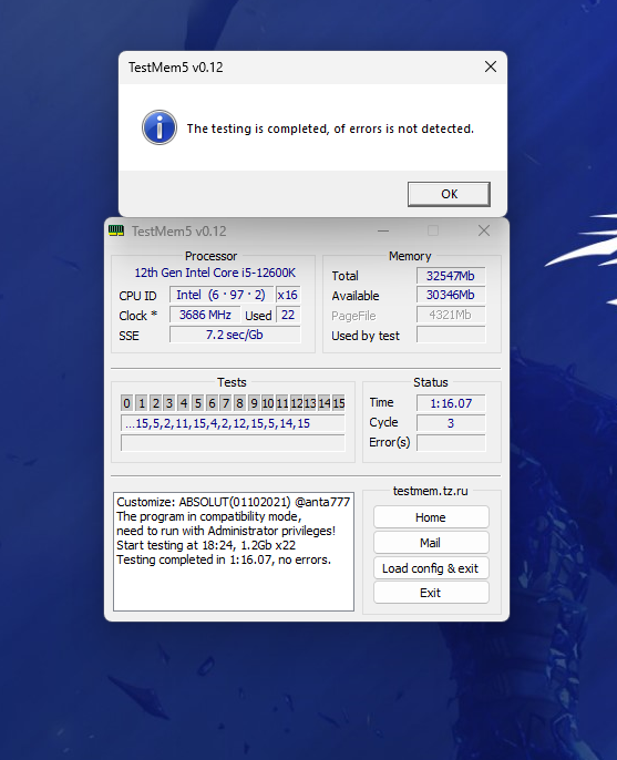

Регистрация: 17.02.2019
xalexiv писал(а):
Если "недовольтаж", ошибки будут сразу. Ошибки под нагрузкой спустя 40 минут - нагрев памяти, вот и делайте выводы.
Прошел тест, снизил VDD2 до 1.35 и абсолют пройден.... Странно...
ab.png [ 156.61 КБ | Просмотров: 2039 ]

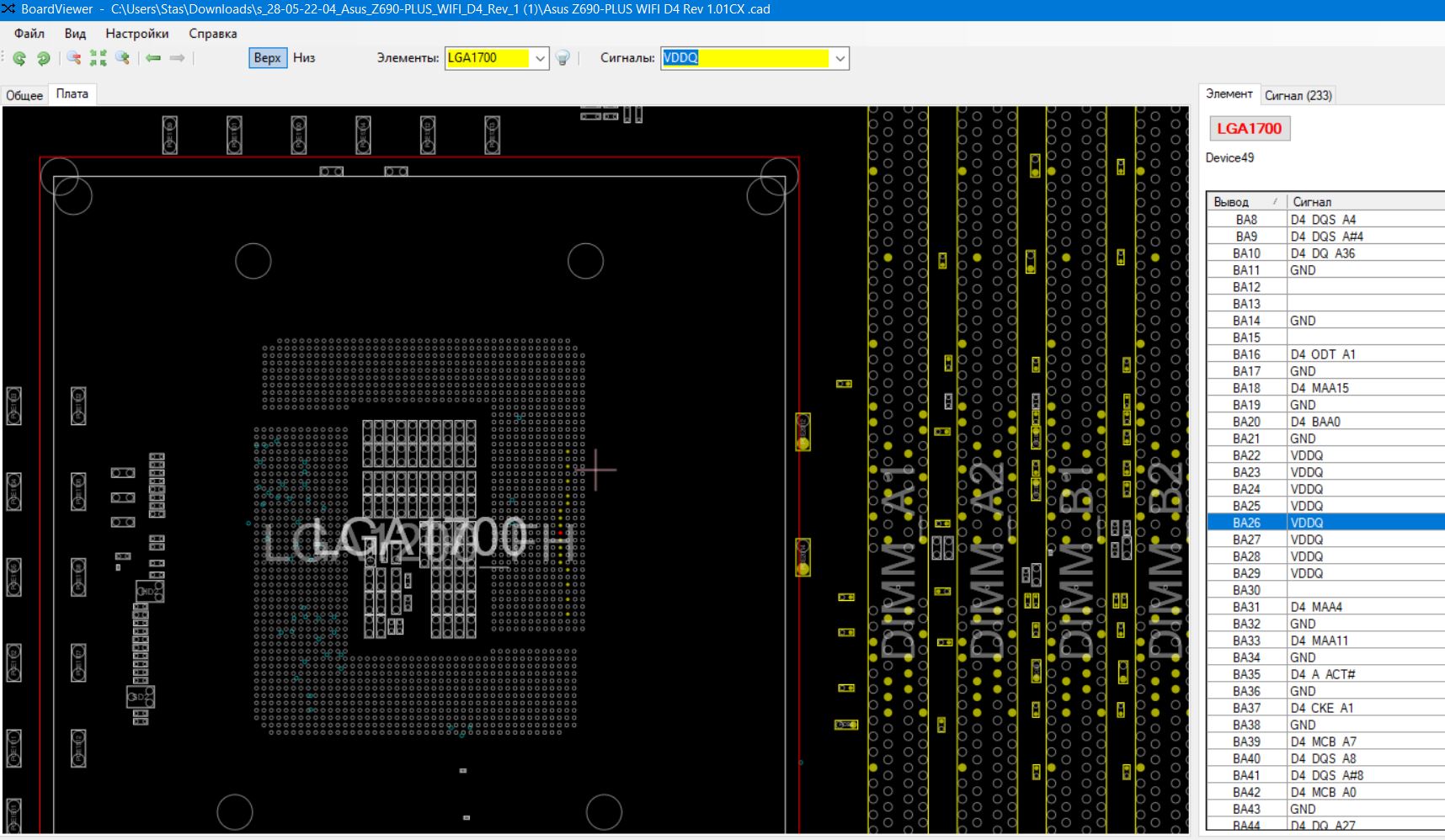

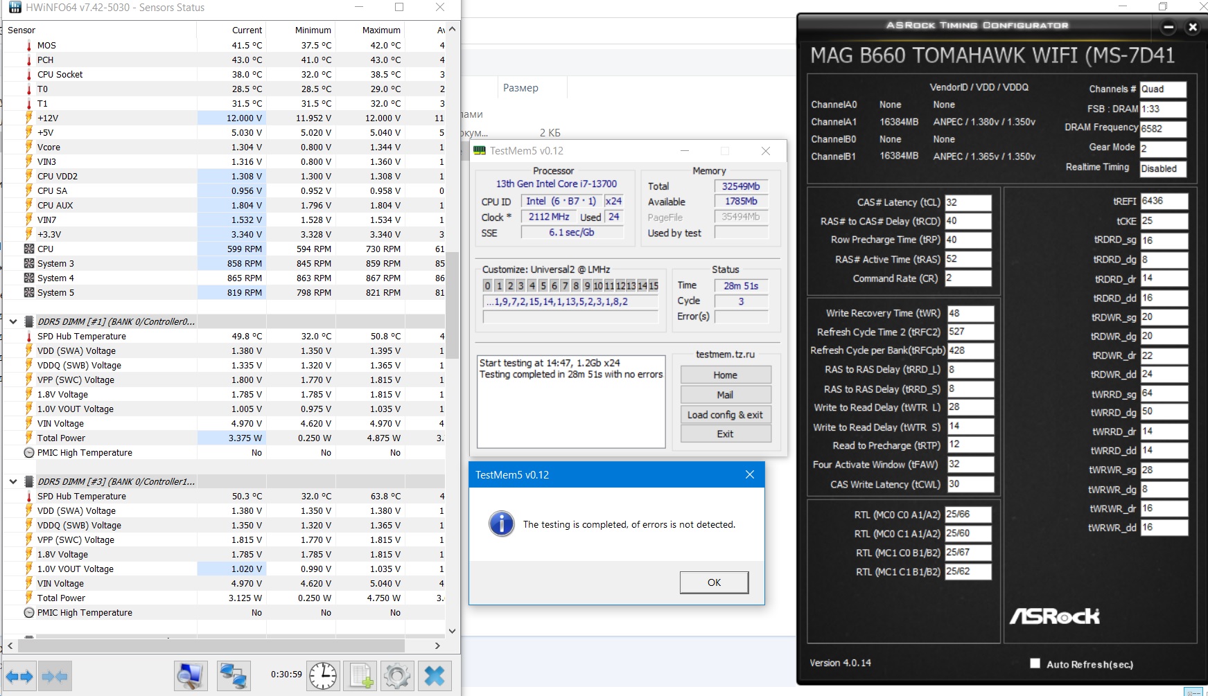

Регистрация: 01.02.2010
Фото: 12
BOBKOC писал(а):
эт можно ... но для начала DRAM VDD =1.4
Попробовал DRAM VDD =1.38, тм5 с тем конфигом проходит. Потом поднял trefi в 4 раза и ошибки, в 3 раза - тоже, в 2 раза - аналогично, при чем явно ошибки похоже не от температуры, т. к. даже в начале тестов были, возвращаю назад в дефолт trefi и ошибок нет. Значит trefi требует больше DRAM VDD чтоли? цикл работы памяти при большем trefi возрастает то или мало CPU VDD2 = 1.3 и CPU VDDQ (TX) = 1.2 ? или ?
6600+trefi default.jpg [ 501.02 КБ | Просмотров: 1971 ]
aida.JPG [ 183.5 КБ | Просмотров: 1971 ]
Еще смущает RTL, должен быть ниже если по формуле (latency timing setting mode - DYNAMIC стоит, Round Trip Latency - ENABLED и Turn Around - DISABLED, но разницы не заметил если они не в авто). Либо вообще делать 6400 с бОльшим trefi или оставлять так как есть? по сути то оно то на то и выйдет, если судить по циферкам в аиде (запись, копирование, задержка), которые бустятся неплохо так от trefi. Само DRAM VDD наверно повышать больше не буду, память то без обдува, а видюха то всё равно будет дополнительно греть.

St@s1987 писал(а):
Еще смущает RTL
ну либо накинуть вольтажа и поглядеть, как будет тренить, но, как оно(и остальное вопрошаемое) работает при неизменяемом SA + на MSI мне не знакомо, над чтоб кто-то другой посоветовал.

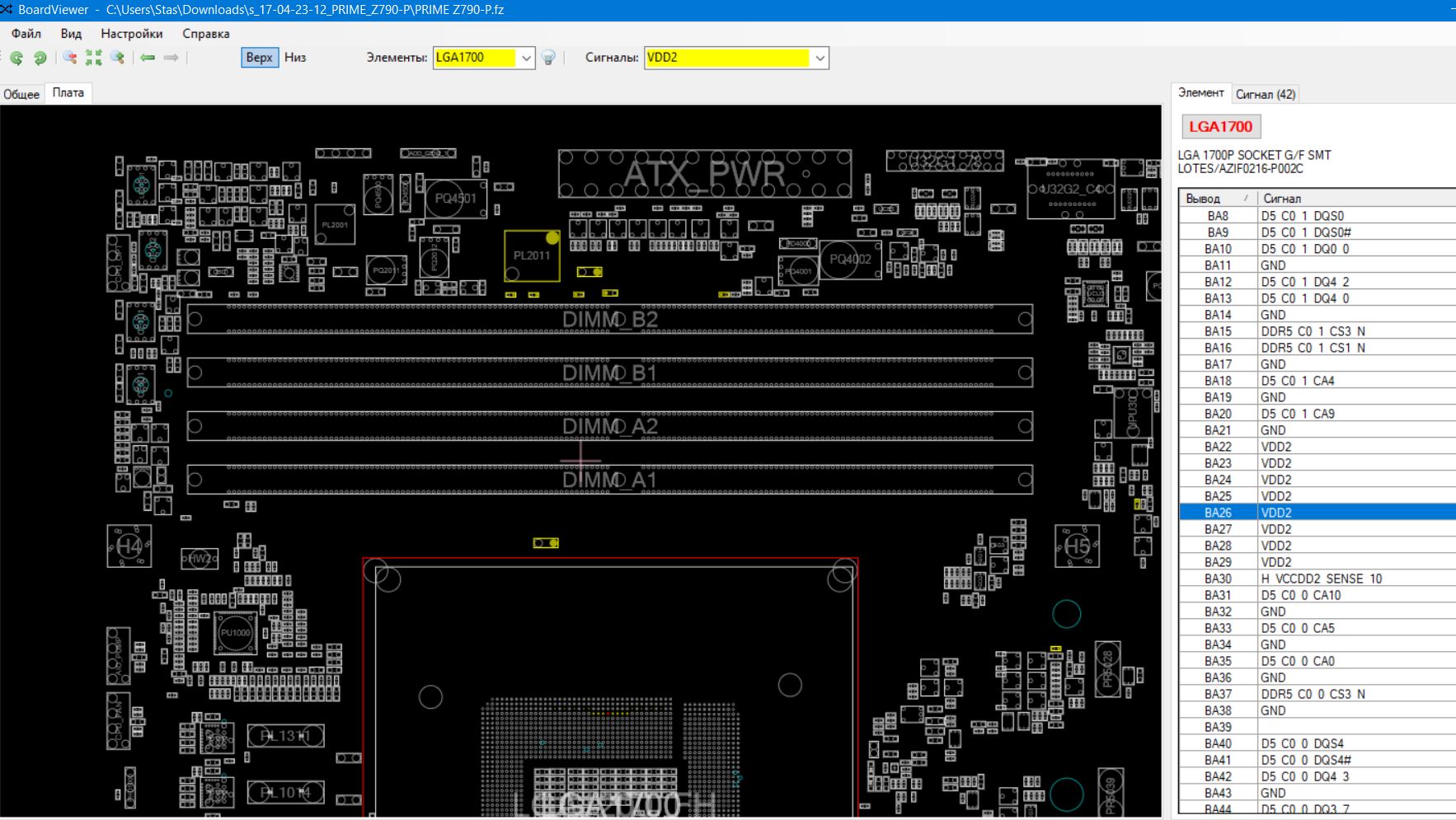

Регистрация: 30.09.2007
Откуда: Tver
Фото: 29
CHiCHo писал(а):
Проц - только тх.
так ты и написал что тх 1.46 если что...
Russian Overs Team
Регистрация: 24.03.2006
Откуда: Moscow
Фото: 266
garison87 разве? Не, вдд2 1.46, тх 1.32
Фото: 12
CHiCHo писал(а):
а оно вообще не на проц, это внешняя линия "связи" между процом и памятью
Ну почему не на проц ? пины BA, BB
https://comper.by/wp-content/uploads/20 ... allout.png
И вот еще бордвью, при чем в ддр4 пины эти в бордвью называют VDDQ и там как раз выполняется равенство CPU VDD2 = DRAM VDDQ, а в ддр5 VDD2 связано со слотом dimm сигналами alert# и reset# и всё, питание на VDD2 идет с +5VSB, поэтому зачем приравнивать CPU VDD2 к DRAM в данном случае не совсем понимаю... тем более питание на DRAM идёт с другого источника PMIC, хотя на высоких частотах наверно нужно.
ddr4.JPG [ 277.51 КБ | Просмотров: 1861 ]
ddr5.JPG [ 276.56 КБ | Просмотров: 1861 ]
Сами бордвью https://disk.yandex.fr/d/m9Go08RQ9RX47w
