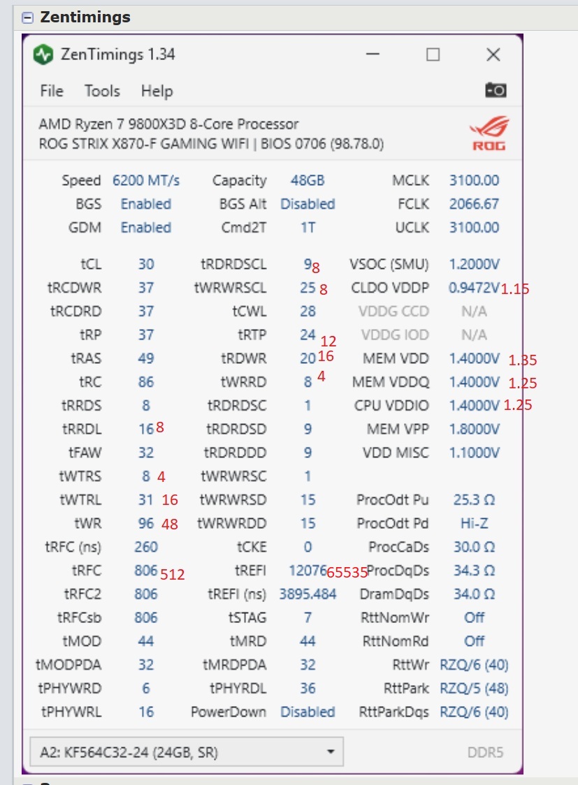

Не подскажете, что можно ещё изменить? Не разбираюсь особо в таймингах, в основном делал по тому, что в этой теме нашёл.
6200 30-37-37-49
30-36-36 выбивает ошибку, trfc 496 выбивает ошибку в прайм95.
Zentimings
Память стабильна в родном XMP 6400 cl32 (fclk 2133), но там требует Soc Voltage не ниже 1.27, не хочу такой высокий soc выставлять, учитывая что для 6200 хватает намного более низкого. На SoC 1.26 уже в играх вылеты при 6400.

Регистрация: 18.05.2009
Фото: 7
anta777 с тем как на скрине, вылетов нет нигде. Процессор не в разгоне, только CO -20.
Фото: 7
anta777 Так всё работает, процессор в стоке) Curve optimizer -20 и всё. Я просто хотел узнать, надо ли ещё что-то по цифрам изменить, основываясь на настройках из скрина для 6200. Там просто многое в Авто стоит.
Фото: 7
anta777 CO=0 того не стоит, будет на 100 mhz ниже троллить при высокое нагрузке. Память на 6400 того не стоит, даже если оно Soc Voltage будет меньше требовать при таких условиях.
Добавлено спустя 42 минуты 3 секунды:
Поставил CO=0 и сделал память 6400 с родными таймингами и всем остальным в Авто, сегодня посмотрю, даст ли Soc Voltage ниже поставить, чем 1.27 без вылетов в играх. Сам процессор в фикс напряжение ставить не буду, если вы про это.
Вот так выглядит всё в полном авто (CO=0) на 6400, но в играх вылетало ранее при таком soc.
скрин
Добавлено спустя 3 минуты 10 секунд:
Да ошибка в прайме вышла всё равно на 6400, soc voltage надо 1.27-1.28 как ни крути, CO=0 или -20 без разницы.
Можно узнать, какие там ошибки в таймингах на моём скрине на памяти 6200 и что за ошибки в напряжениях, если прайм и игры работают без вылетов в таком режиме?

Куратор темы
Регистрация: 10.06.2011
Очень высокое vddio для такого низкого vddp.
Про тайминги все написано в шапке.
попробуй так
