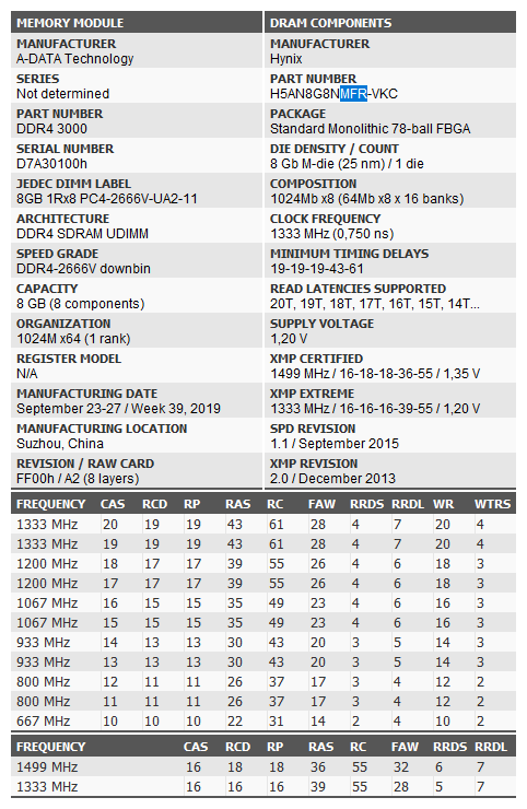

Cпасибо добрый человек, помогло пока! Выключил хмр, вбил в ручную частоту на 3000, а также выставил первичные тайминги, все заработало (кстати, выставлял с программы ryzen master, а не с биоса, че то пока руки не доходят до биоса, а тут с проги этой и тайминги можешь сверить, и если что не понятно, сразу гуглить). Сейчас думаю повысить частоту мб.
З.Ы. Офигеть кстати заметил, у меня память из CJR плавно превратилась в MFRы!) Отыквилась, тассать(

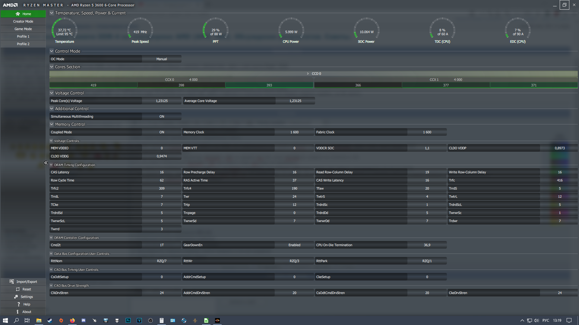

pornbuild писал(а):
Регистрация: 29.04.2020
Откуда: Улан-Удэ
прячь картинки в спойлер! Значит у тебя Hynix M-Die, посмотри на обеих планках. Не может само по себе меняться)
В калькуляторе просто измени на Hynix MFR если там есть, начни сразу с 3200, мне кажется больше 3466 они не возьмут.
Вся проблема заключалась в том что ты банально незнаешь мат.части/теории, изучи уже эту гребанную статью, для кого он старался?
Сперва изучи а потом пиши сюда. В шапке специальная надпись "Вопросы без скринов и знакомства с калькулятором будут удаляться. Уважайте наше время, угадывать 'че у меня не работает' никто не будет!"

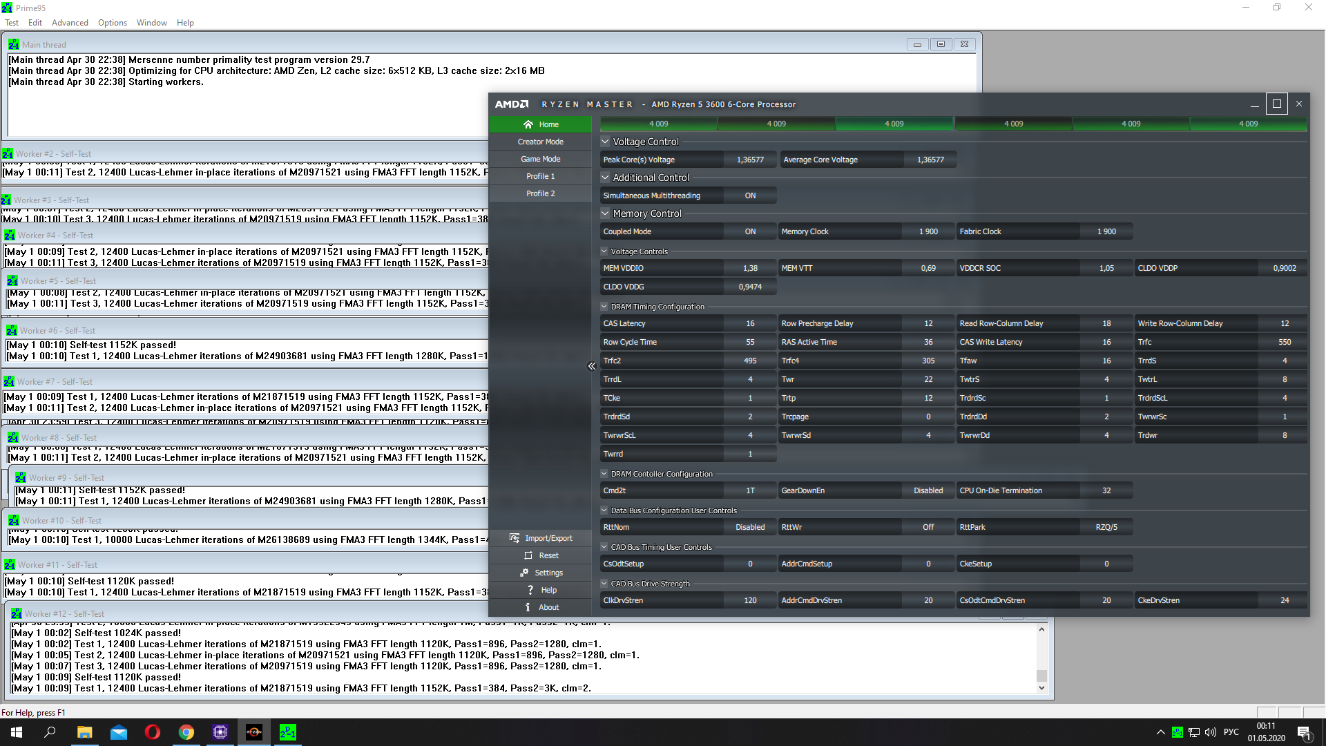

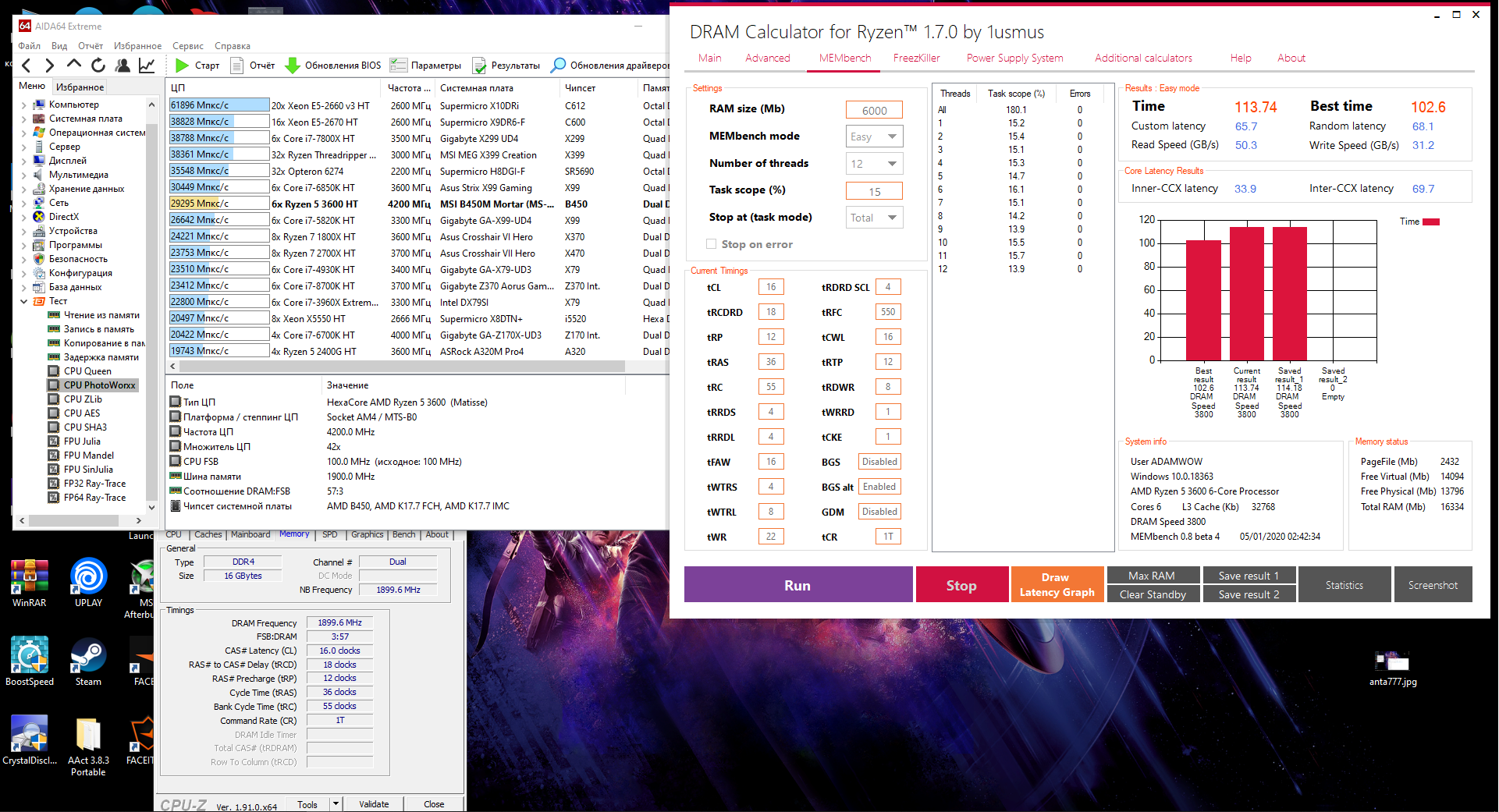

Добавлено спустя 3 часа 43 минуты 39 секунд:

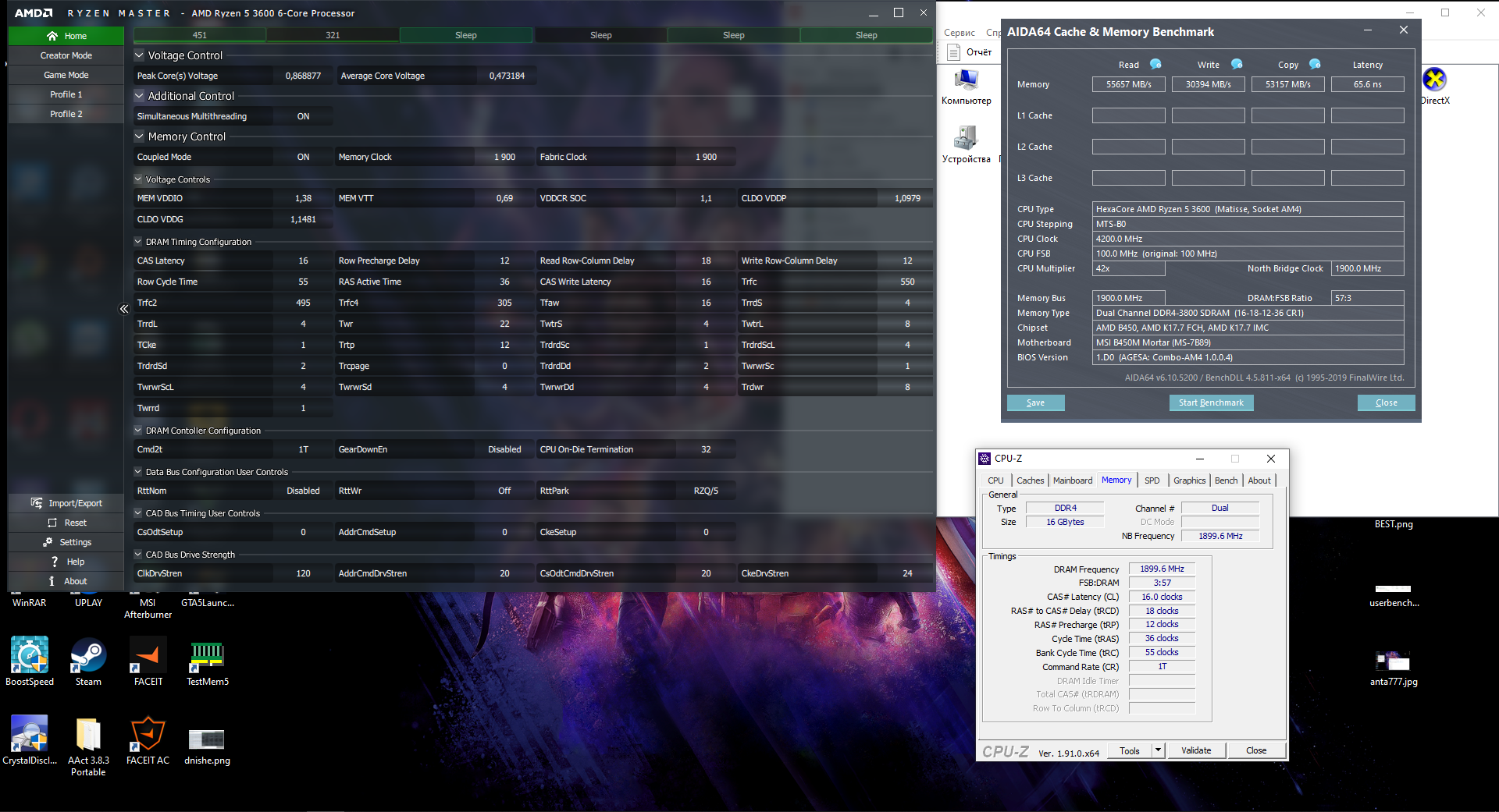

Вот мой результат.
Ryzen 3600 stock
MSI B450M Mortar (bios последний, агеса 1.0.0.4)
оперативка Crucial Ballistix BLS2K8G4D32AESBK 2x8
Micron E-Die 3800 CL16-18-12-12-36 tRC 55 tRFC 550 GDM OFF 1.4v
dnishe.png [ 346.63 КБ | Просмотров: 6854 ]
прогнал полтора часа в Prime95 large FFT, если tWR <22 - есть ошибка. Во время прогона SOC=1.05, vDDP 0.7, vDDG 0.950, сейчас всё выставил на АВТО.
Также в Аиде разная латентность, то показывает 65.8-66, то 67.5-67.8. В чём может быть проблема?
Еще другой прикол, после прогона в Прайме я прогоняю в Аиде - латентность 67.5, сбрасываю биос, выставляю всё тоже самое - биос выдаёт ошибку разгона. Снова сбрасываю, поднимаю/выставляю в АВТО NB/SoC, VDDP, VDDG - стартует без проблем. Но меня больше беспокоит вопрос латентности, почему такие разные цифры? Причём латентность может резко упасть после сброса биоса
UPDATE: после очистки CMOS латентность вернулась, колебается 65.6-66. Я так понял это баги биоса, могут появляться после сброса.
SOC 1.05, vddp 0.800(при 0.750 не стартует), vddg 0.950
словил задержку 65.6
dnishe2.png [ 1.13 МБ | Просмотров: 6844 ]

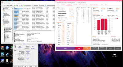

memtest
dnishe3.png [ 819.16 КБ | Просмотров: 6844 ]

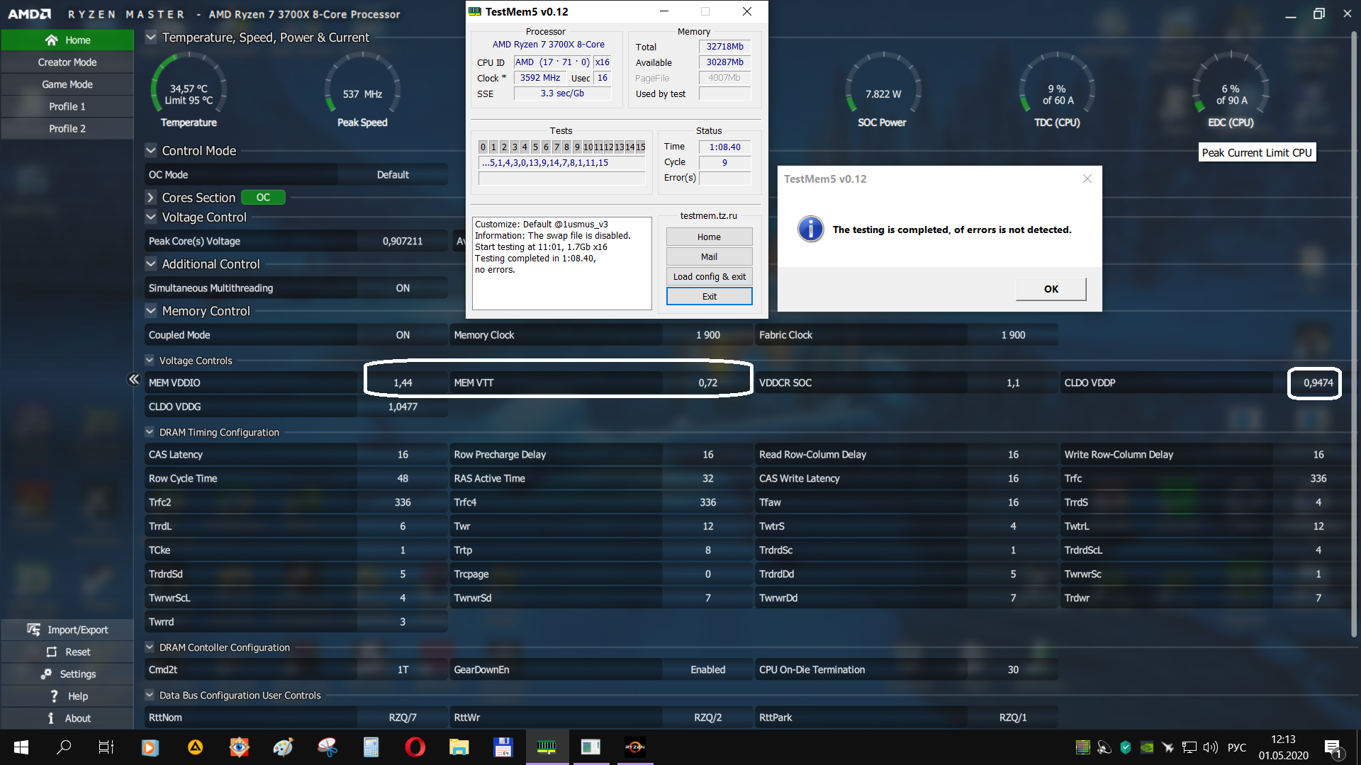

adamwow писал(а):
vDDP 0.7
Вычитал вот чего - "На Ryzen 3000 повышение значения CLDO_VDDP поможет со стабильностью на частотах выше 3600 МГц." https://i2hard.ru/publications/24111/ тут в самом конце
Сейчас у себя на память снизил на 20млв, добавил до 950млв vddp(в стоке 900млв), пока тестирую при 3800мгц.
Не утверждаю, но похоже действительно лучше.
Безымянный.png [ 1.01 МБ | Просмотров: 6808 ]
Снизил на 20млв напряж в итоге. Раньше точно не проходило ТМ5 lusmus v3 9 циклов при 1.44в. Теперь можно и GDM -off 1Т попробовать.
было 1.46в на памяти стабильно.
И, но тут могу ошибаться, тест быстрее прошло. Раньше 1ч20мин примерно тест длился. А сейчас 1ч8мин
Попробовал GDM off. Первый тест ошибки, изменил кадбасы на 60(было 40)-20-20-24 ошибок нет. Вернул vddp на 900млв - ошибки, опять выставил 950млв - еще больше ошибок. Короч ну его нафиг :-)
