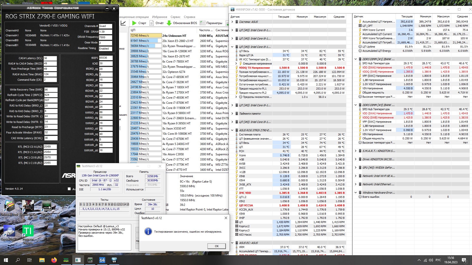

z790-e @ 7800Mhz
7800.jpg [ 859.5 КБ | Просмотров: 1263 ]
пока первые прикидки... тайминги максимально расслабил
кит тимгрупп 6800
большее напряжение на памяти приводит к нестабильности, спускался с 1,55/1,53
кто что посоветует крутить для скорости...
в упряжке...
