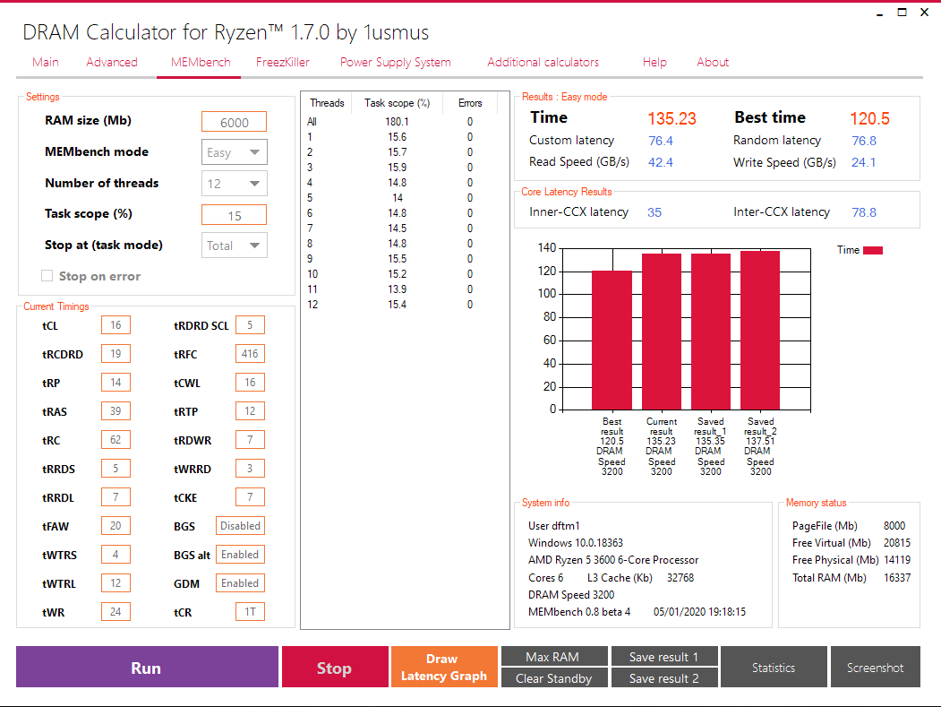

разница 2,3сек. в изи тесте калькулятора между tRCDWR-tRP 19-19 и 14-14
0002.png [ 54.98 КБ | Просмотров: 1197 ]
в LinX прибавило 1гфлопс....
https://sysprofile.ru/p/1/dftm1

dftm1 писал(а):
и означает ли это что я должен увеличить tRP и tRAS дабы соответствовать tRC 62 т.е. tRP 19 и tRAS 43
RP RCDWR поставь как CL, RC=RAS+RP. Будет оптимально.

AHDPEY198329477
RC=RAS+RP не катит даже в варианте 39(с +4 результат лучше чем +2) + 19=58 т.к. есть ошибки даже на 60. поставил 62 с запасом в 1(61 долго не тестил, но ошибок не было)
