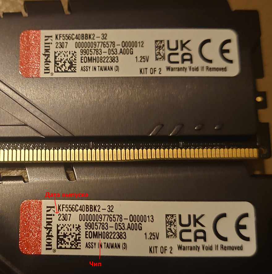

Novembre писал(а):
но нет М-дай. Выпуск 7 неделя 23г. Kingston FURY KF556C40BBK2-32
можно фото стикеров на модулях?

На Msi pro Z690-A, 13600K память предварительно погналась на 6800 Мгц с "идеальными" таймингами из этого поста DDR-5 на платформе Intel. Статистика разгона, советы, обсуждение результатов. #17807131 .Простым повторением. Вольтажи пока чуть выше стоят, не было времени подбирать.
DSC_0651_cr.jpg [ 290.12 КБ | Просмотров: 869 ]
