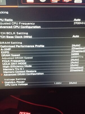

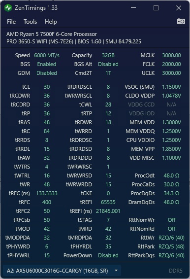

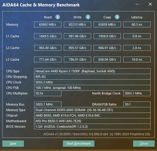

Спасибо, теперь все стабильно, имею такие результаты.
Нужно еще что-то включить или выключить? может дальше попробовать что-то поднять или разогнать? По процу я накинул 200 мгц буст частоты и курву -30.

Выдало ошибку 4 при экстрим тесте, хотя когда вольтажи были в авто, ошибки не было. Попробую еще раз вольтаж в авто и тестом прогнать.

А почему оказалось снижено mem vdd до 1.30 ?

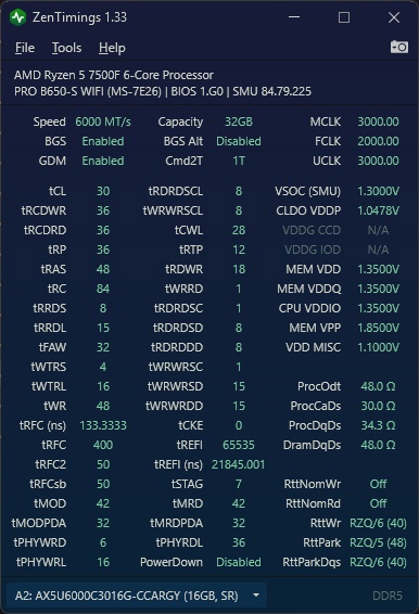

Может я случайно поставил, оставить его на 1.35?

Просто еще дело в том, что в зентаймингс написано одно, а у меня в биосе подругому, и я не совсем понимаю что где.
Все нашел и поправил, запускаю тест.

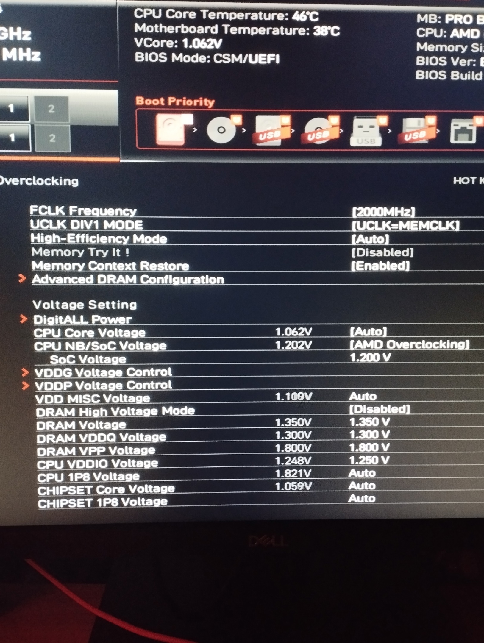

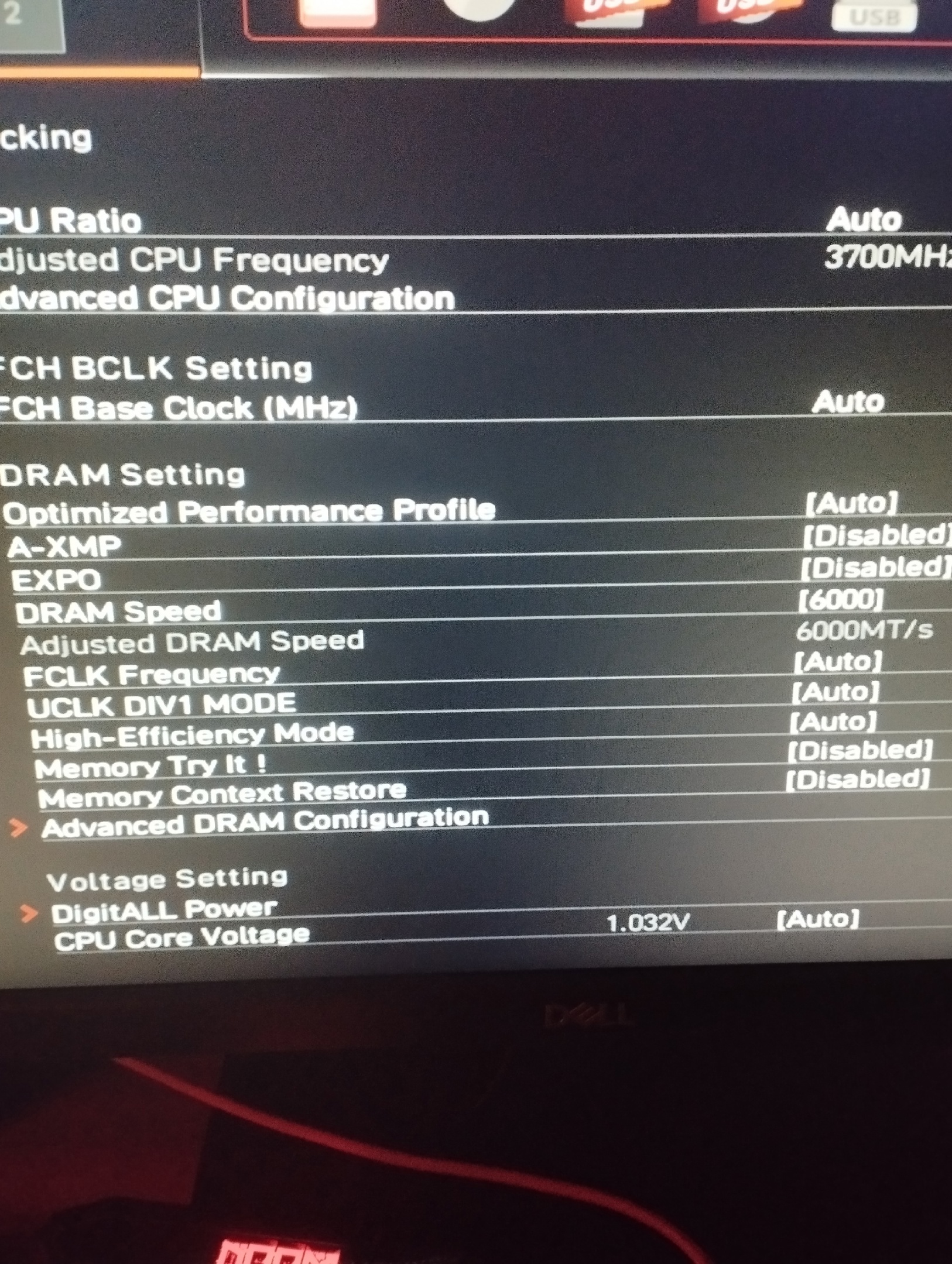

Прогнал тест, была ошибка 0. Потом вообще комп перезагрузился.
Может тут что-то поставить вместо авто?
