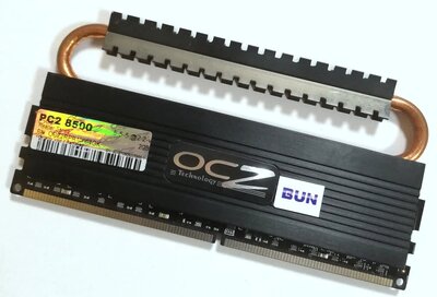

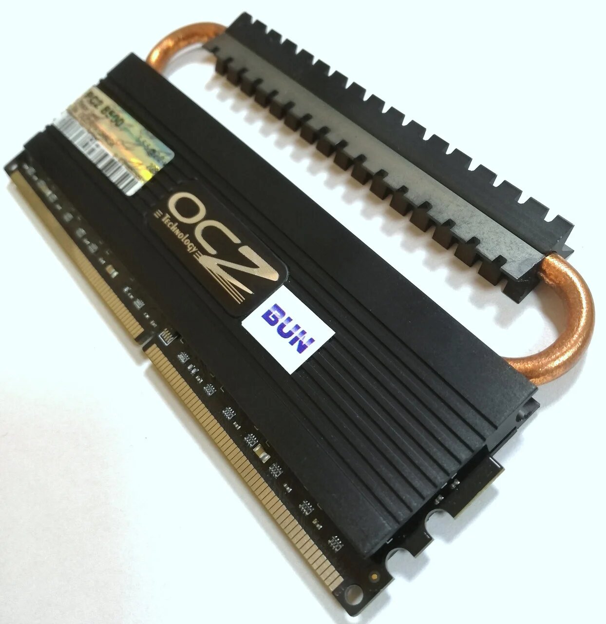

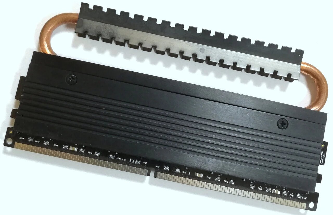

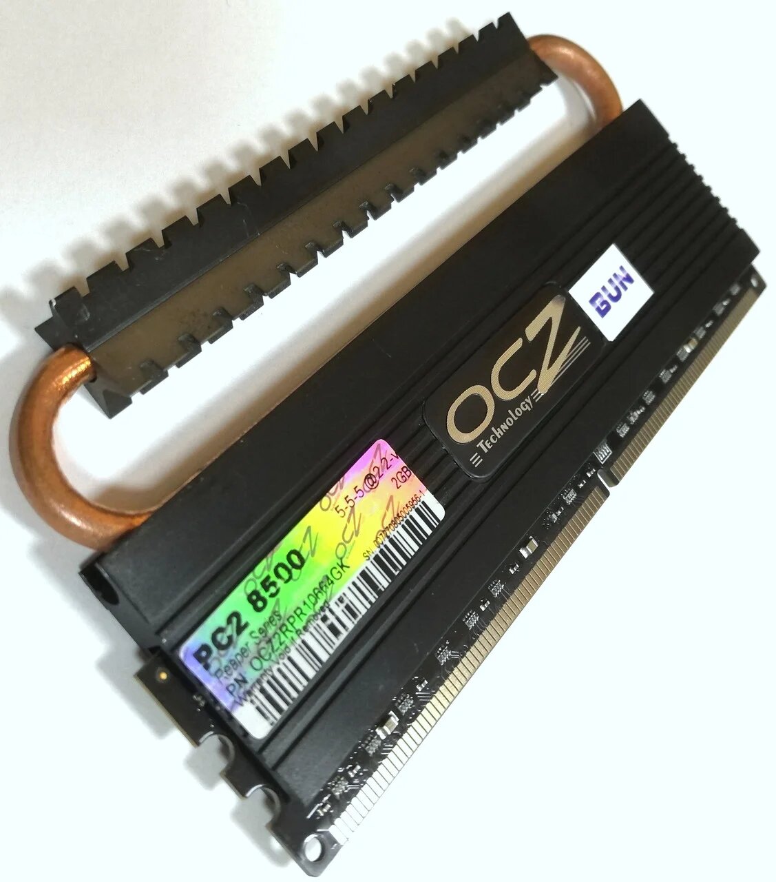

Регистрация: 27.10.2020
нашел такие радиаторы, цена вопроса 8 баксов за 1
интересно подойдут ли на гскилы ддр5, как думаете?)
вроде как у ддр5 чипы ниже посажены чем у старых образцов
хотя смотрю пост выше и понимаю что вроде как все подходит, эти радики не такие масивные как постом выше, и трубка только сверху....
