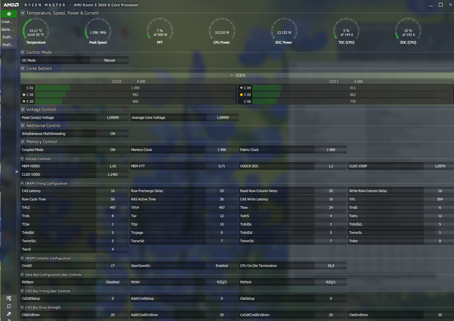

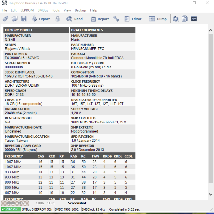

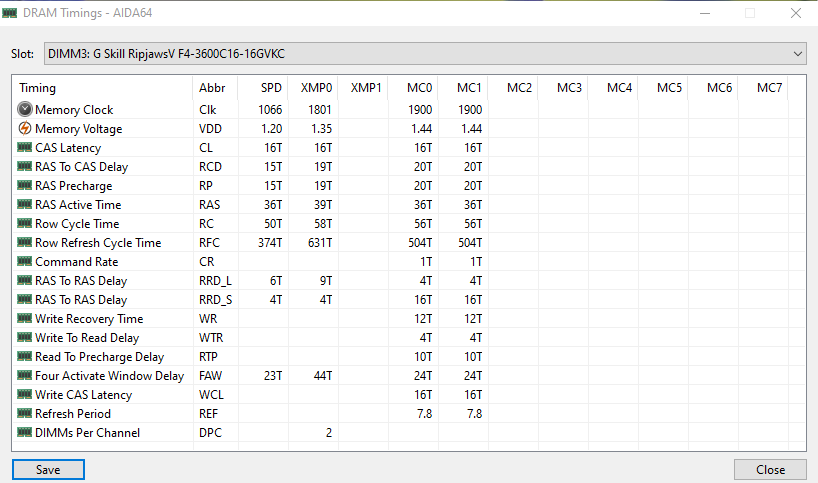

Всем привет, я тут новенький у вас :) Но уже неделю сижу читаю раздел, так как приобрел недавно амд процессор а раньше на интеле сидел.
Я тут скину все скрины насчет своей памяти , она у меня M-DIE если верить Taiphoon. Интересует задержка или латентность я хз 66.8 показывает на аиде после теста кеша и памяти, частота достигнута 3800 и в принципе на мой процессор думаю нормально. Хочеться услышать от вас ,может есть еще какието варианты и игры в биосе с памятью чтоб подтянуть ее немного
