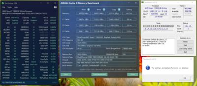

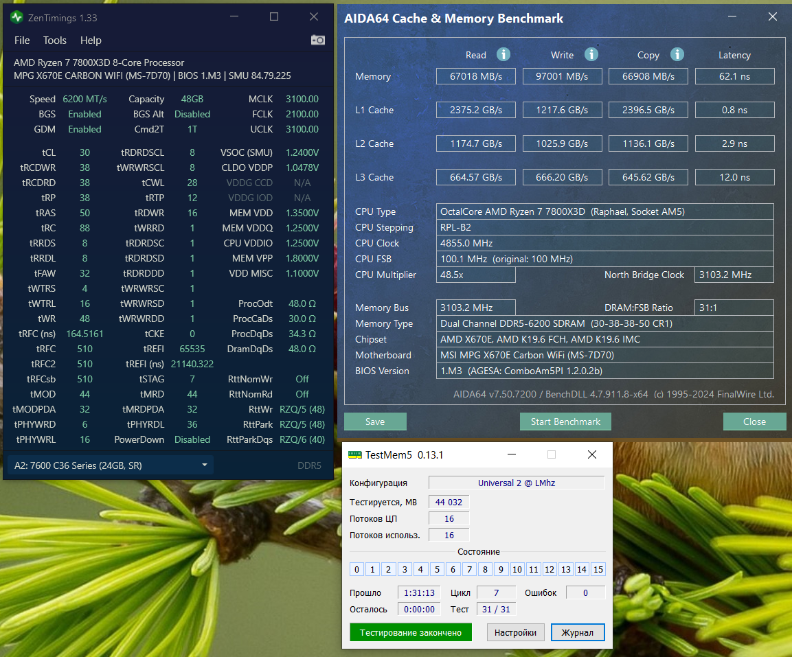

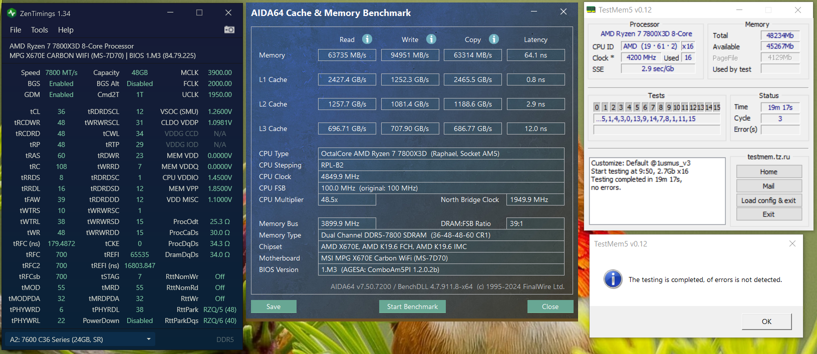

Здравствуйте. настроил оперативку которую купил за неделю до нового года за 16853 рубля. Частота 6400Mg отказалась стабильно работать остановился на 6200Mg, зато частоты от 7000Mg до 8000Mg оказались беспроблемными. Настроил ради интереса на частоте 7800Mg только первичные тайминги дальше бросил поскольку сидеть на этой частоте не собираюсь.

Почему никто Кранчером FFT не проверяет? У меня бывало что Карху/ТестМем5 проходило, а FFT лопался из-за недостатка напряжения

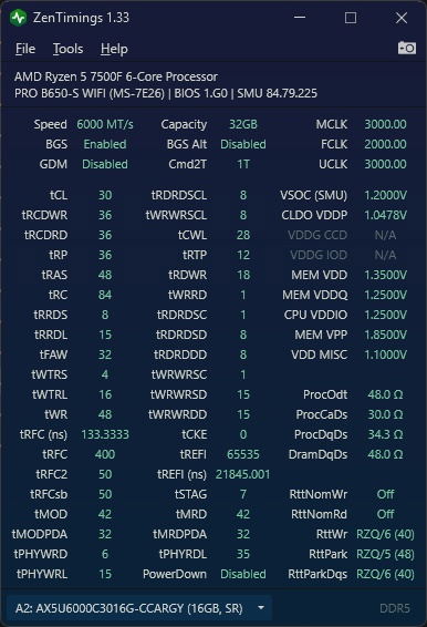

Все еще ловлю ошибку 0, что менять?

Mograine Вы скиньте всё в авто, и настраивайте по 2-4 тайминга, так сузите подозреваемого. Настроили 4 тайминга - прогнали тест 15 минут, если все ок, дальше 4 тайминга..

Mograine писал(а):
что менять?
попробуй питание повышать, ну или RFC поднимать. 416 например

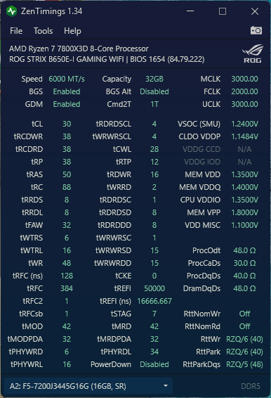

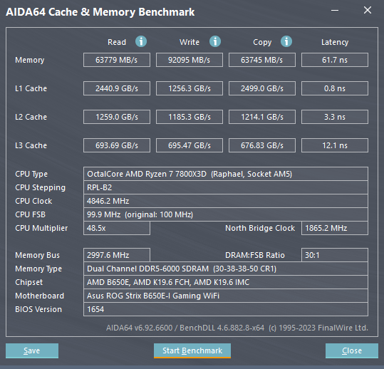

Привет, что можете сказать? GDM отключить не получается - в TM5 ошибки вылезают практически сразу после запуска.

BOL а чего VSOC такой жирный?
Phenom II X4 965 BE 3.4GHz / Sapphire ATi Radeon HD 4890 1GB GDDR5 / 8GB (2x4) DDR2 AMD
Регистрация: 30.10.2009
Фото: 20
BOL писал(а):
что можете сказать?
VDDQ и VDDIO опускай до 1.25, VSOC до 1.20

Xardazzz Это прикол?, когда это снижение напруг, например того же soc с 1.24 до 1,2 помогало стабилизировать разгон памяти?, если при всех значених вольтажей vdd/vddq/vddio=1.35/1.35/1.35 память не стабильна и сыпет ошибками то надо наоборот подымать, или крутить сопротивления вручную.

sg999570 при gdm=on ошибок же нет. а VDDQ и VDDIO сильно завышены. я рекомендую оставить gdm как есть и понизить напряжения, а не выкручивать их в потолок, что бы gdm выключить.

Выставил чуть ниже максимального заведомо безопасного напряжения 1.3 по версии амд
Попутал я местами VDD и VDDQ, выставил с запасом под большие частоты.
Только что заметил, что в шапке рекомендуют RDRDscl и WRWRscl поставить минимум 5 для GDM OFF, а у меня 4 стоит. Надо проверить
