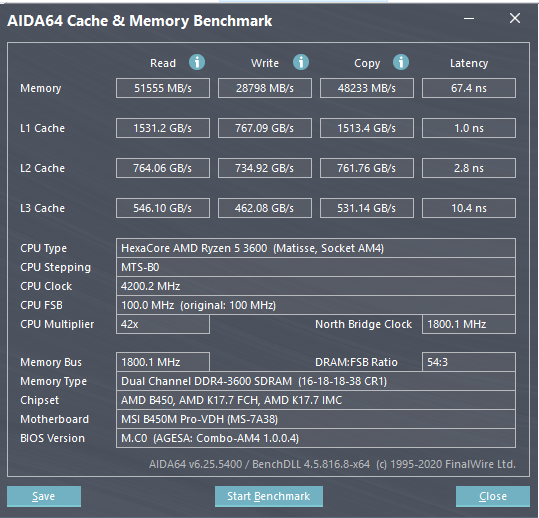

ProGaMeEXT писал(а):
Ну об этом речи не идёт . Запись в память слабое место архитектуры Zen2 . Но на 3200 при if 1800 запись 29гб . Если уж память позволяет использовать нелинейные тайминги и ужимать их , нужно пользоваться . Вопрос в том как правильно и есть ли вообще смысл в этом ?
не заморачивайся,запись все время будет в пределах теор псп чтения/2
AM5 R7 7700=6050Mhz air WR
Регистрация: 09.01.2020
Ну если на оверы захожу значит уже замороченный )
А касательно B-Die от Micron ? У приятеля на 8600к/gig z390 они ( мои планки ) 3400 держат на таких же основных таймингах что и у меня на профиле . Только tRFC совершенно разные значения . На В450 на +-300 , на z390 520 . Но на В450 я в принципе ОС не могу на 3400 загрузить , и изменение tRFC в большую сторону никак влияния не оказывает . Интересно все таки....
у меня были только микроны a-die могли 3000 и 3200 тоже сжимал тайминги

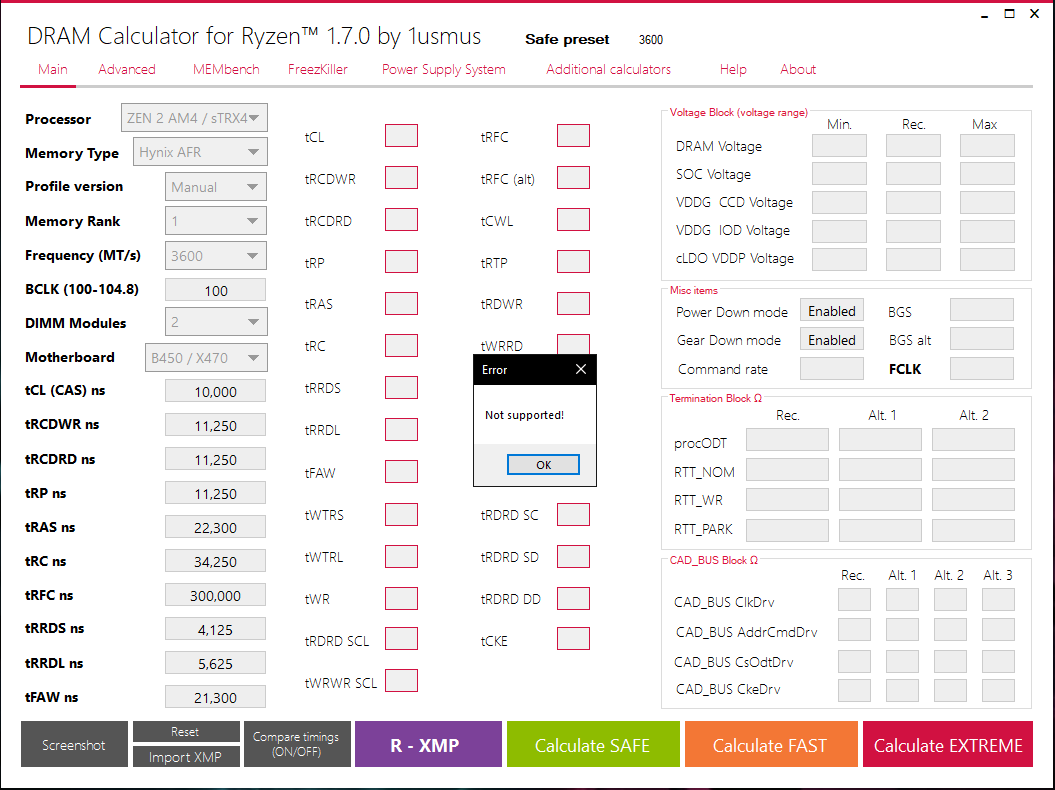

Приветствую, в чем может быть проблема? Система стабильно работает с 3600 mhz на следующих таймингах(скрин) вторички не трогал пока.
Решил попробовать покрутить вторички и залез в калькулятор а там выдает сообщение not supported, я так понял прога бракует мои hynix afr чипы и не дает даже пытаться гнать на 3600.
Но вот незадача система то работает 🤷‍♂️
Снимок.PNG [ 70.08 КБ | Просмотров: 1267 ]
1.PNG [ 123.78 КБ | Просмотров: 1267 ]
А то что у тебя в калькуляторе выбран профиль - Manual, по твоему это правильно? Выбирай любой другой и пробуй.
Забыл сказать, что хоть V1, V2 хоть Manual, все равно not supported

Наверное автор калькулятора смог выжать эти чипы максимум на 3533мгц

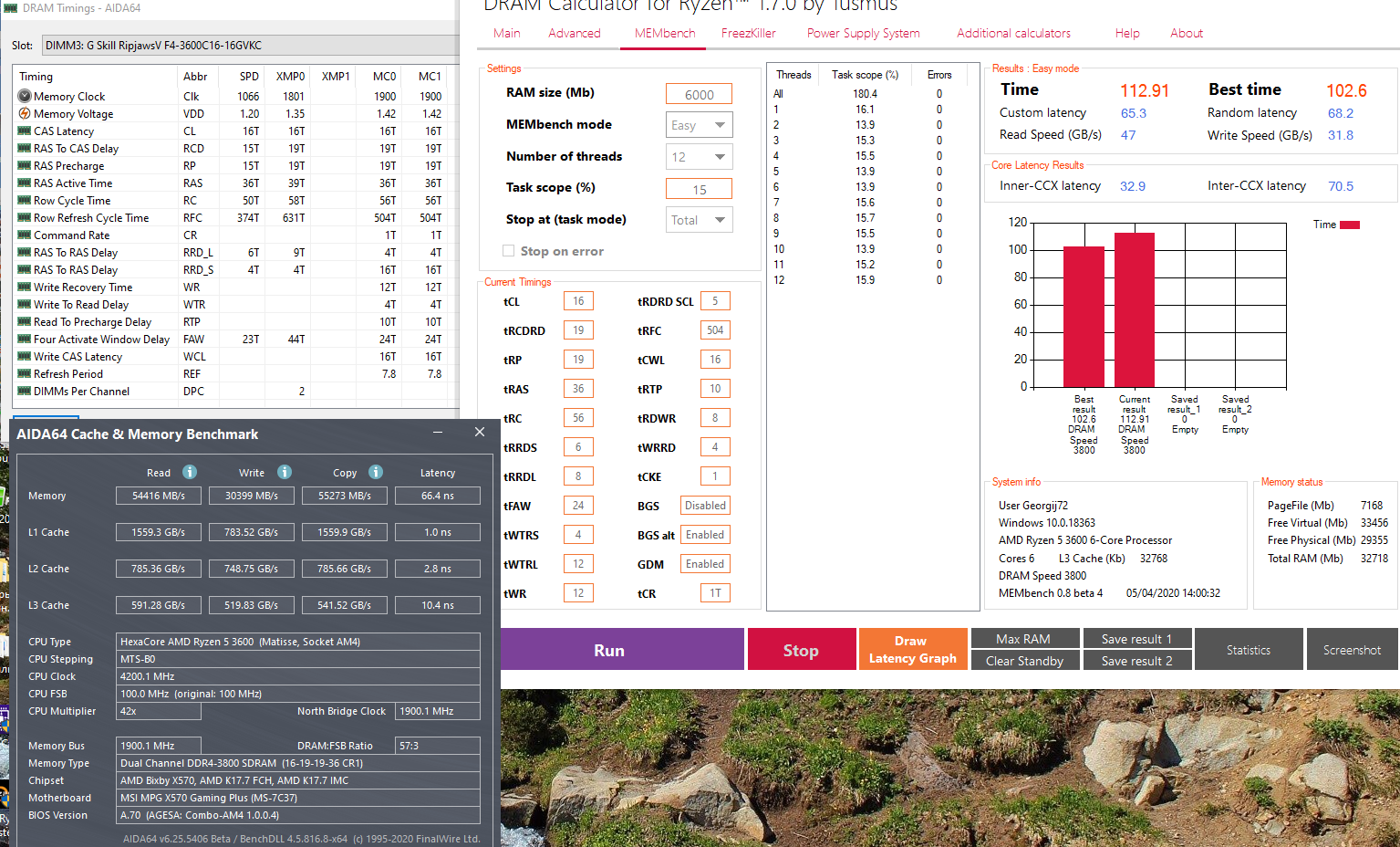

Remarc писал(а):
demon.vip писал(а):
Стресс-тест 1usmus проходит, но вот в прйм95, поймал одну ошибку на 21 минуте (на скрине worker#4) вторую через полтора часа( worker#3), третью через 1ч 47м (worker#2) но это ничего страшного, да?
а что это за ошибка?
FATAL ERROR: Rounding was 0.4997325061, expected less than 0.4
Hardware failure detected, consult stress.txt file.
Попробовал с 1.4в поднять напругу до 1.41, одна ошибка вылезла на 45ой минуте (гонял один час Prime Large FFTs)
Если выставить 1.42, комп подвисает еще до загрузки винды
B550Elite/Ryzen9/SapphireRX5700Pulse/32gbE-Die/2x512NVMESSD/OCZ700W
Подробнее в профиле
это значит что твой разгон нестабилен

rlover18 писал(а):
Щас попробовал в программе 3466 крайнее выставляется, дальше not supported
просто у нас разная память, программа основываюсь на значениях моей памяти рассчитывает для Hynix AFR на фаст пресете 3533, но это ошибка потому что чипы у меня другие
