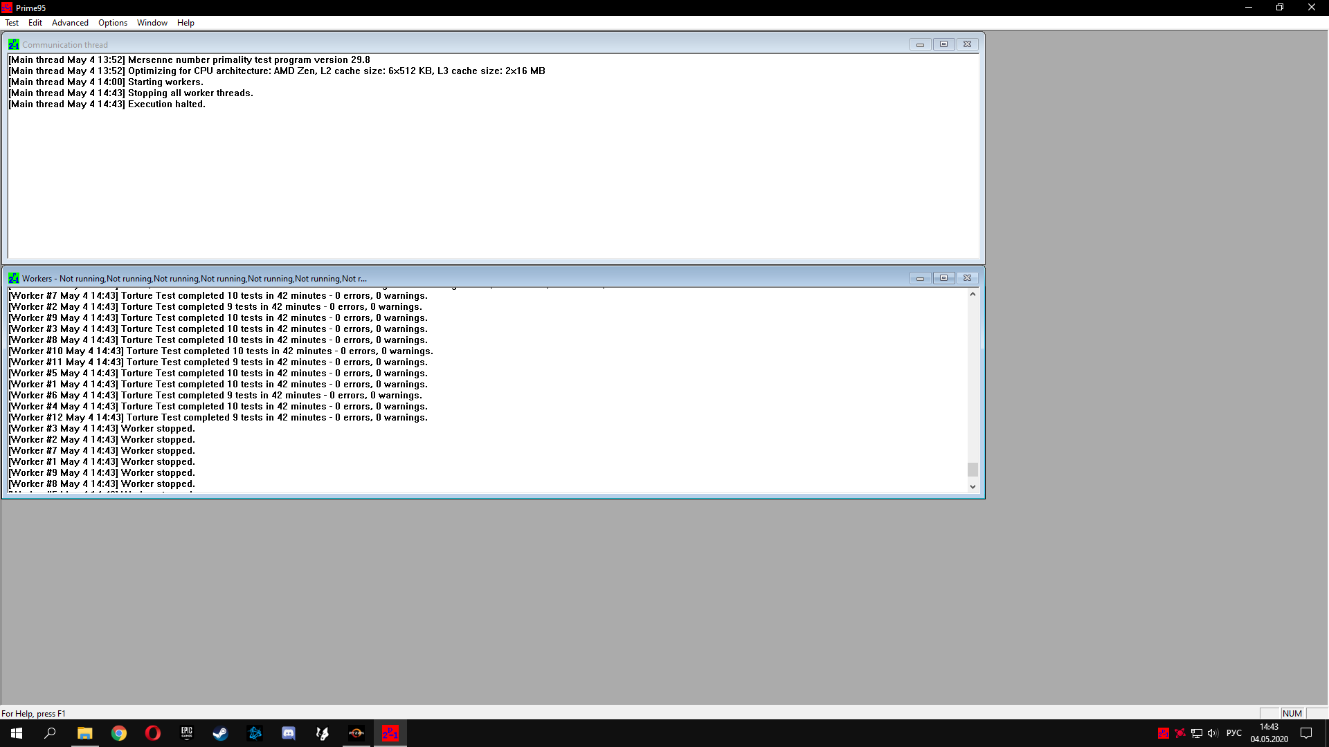

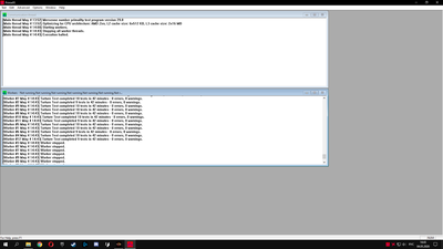

adamwow писал(а):
Прайм95 никогда не подводил
Собственно вот, остановил сам
Безымянный.png [ 61.11 КБ | Просмотров: 660 ]
Регистрация: 31.12.2019
Откуда: Украина
это largeFFT? Тогда более-менее стабильна, но на 100% убедится можно только когда прогонять полтора часа, но в твоём случае думаю не нужно

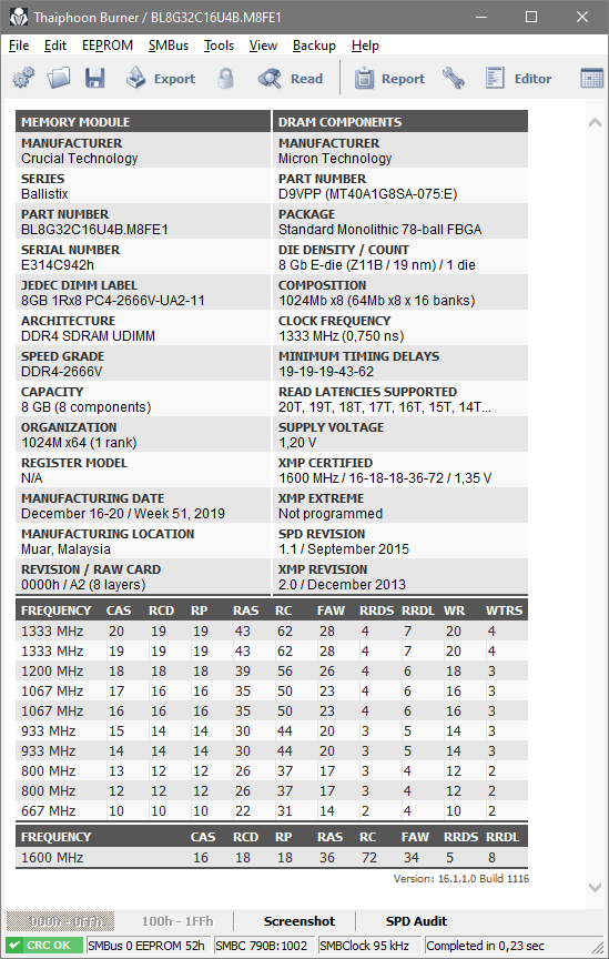

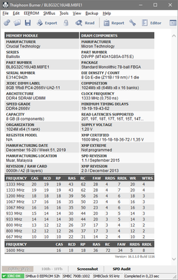

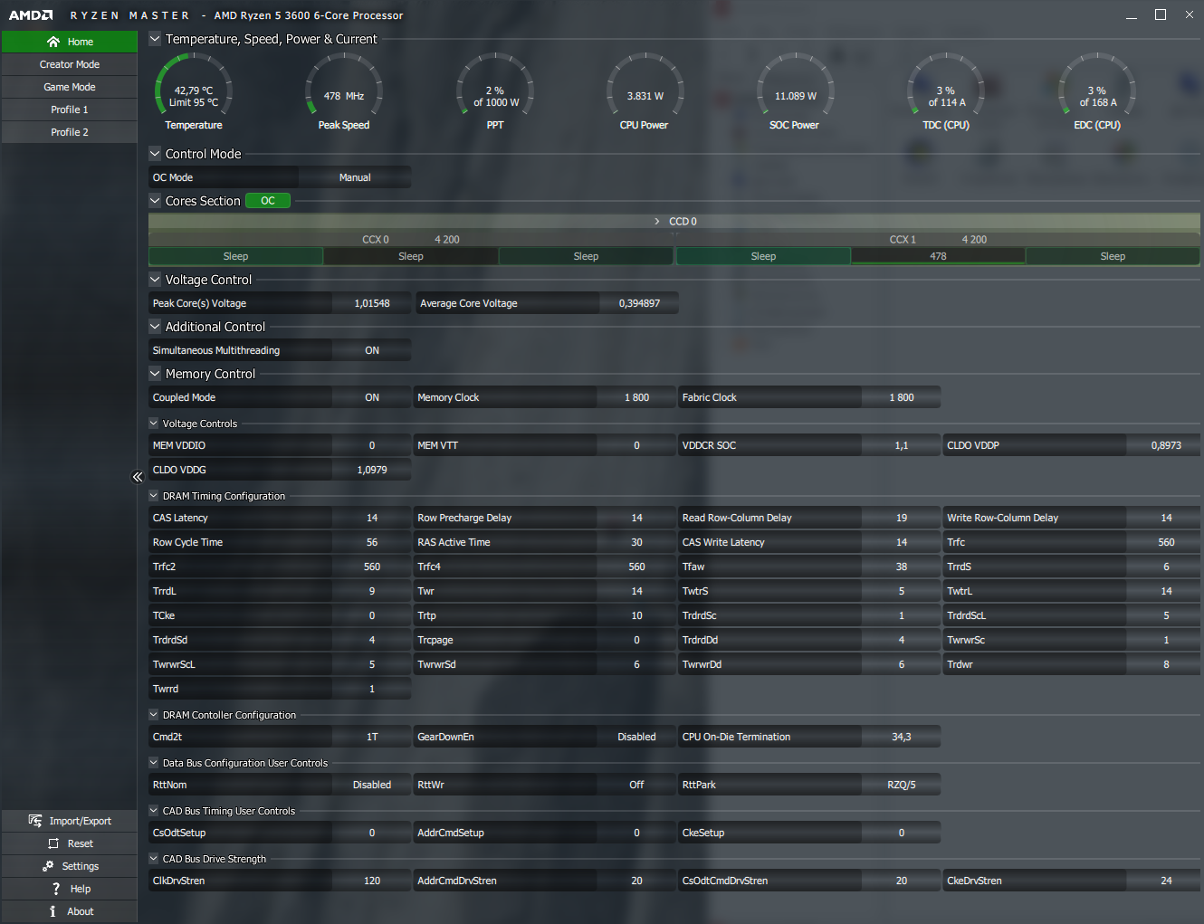

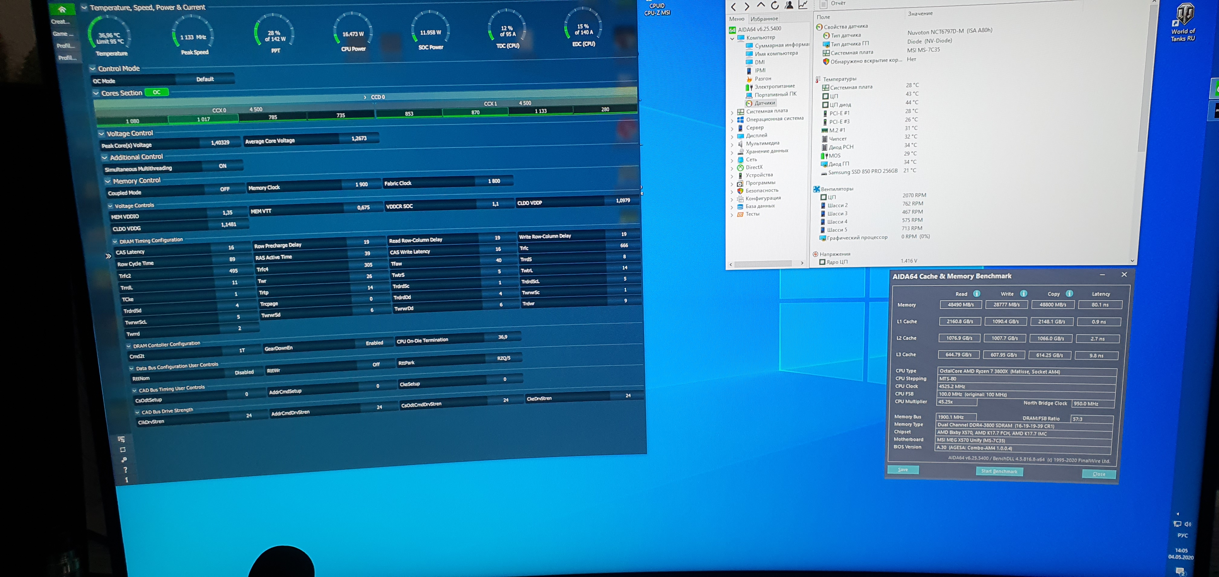

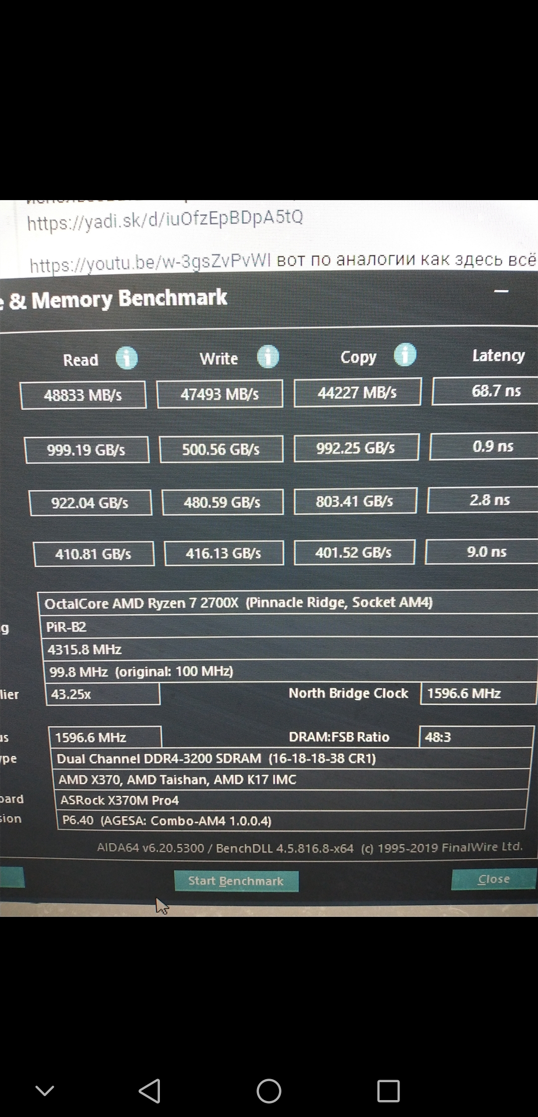

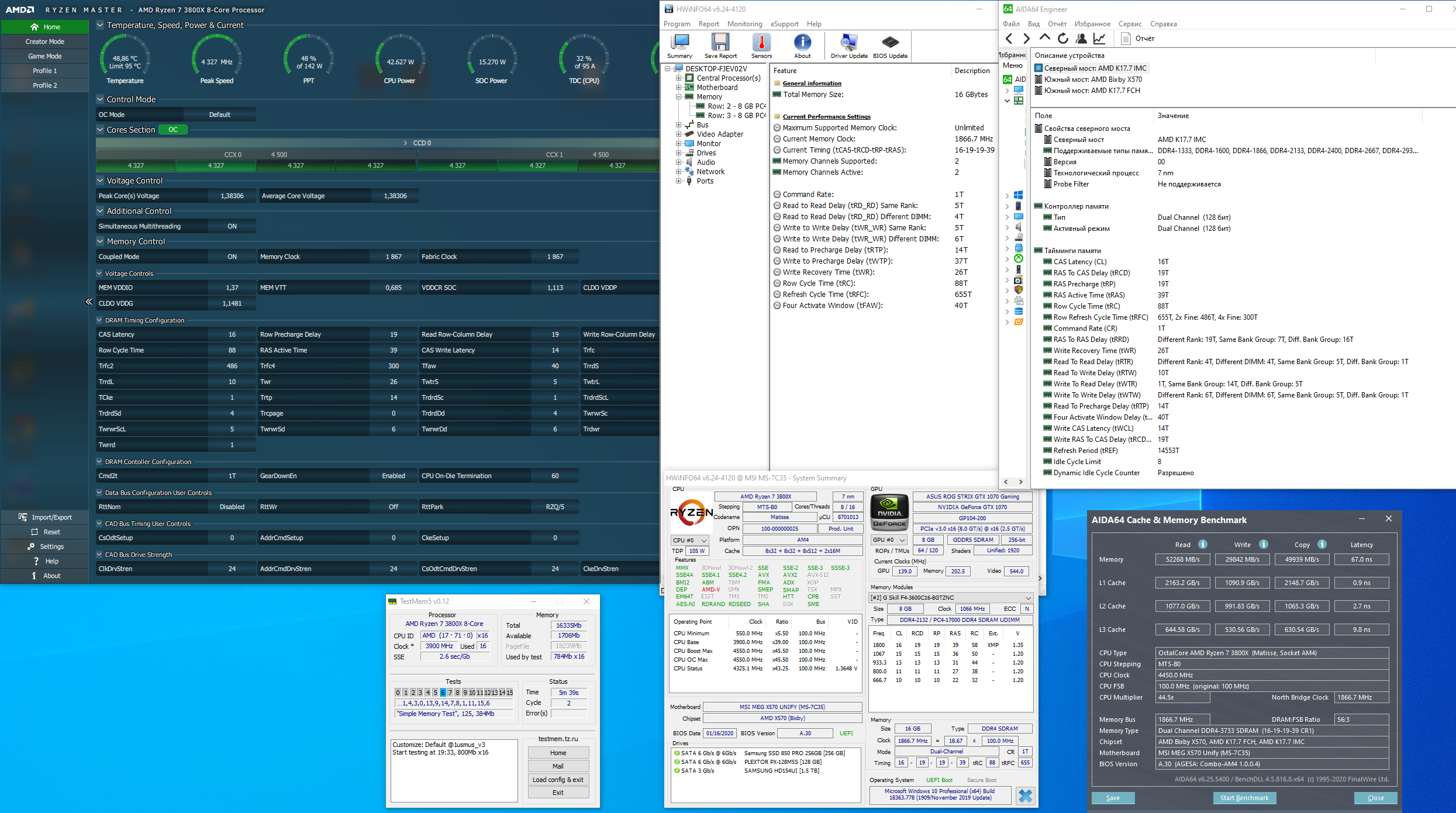

Всем привет. Приобрел тут память Crucial Ballistix BL2K8G32C16U4B. Удалось завести на 3600 и CL14, права с некоторыми отличиями от значений калькулятора. Некоторые особенности - SOC ниже 1.1В не дает запуститься дальше биоса, уменьшение tFAW(16, 24) сыпет ошибки, trdrdscl(4) и twrwrscl(4) - чуть падают значения в аиде. В разгоне памяти я не спец, буду признателен, если подскажете чего можно еще подужать.
И интересная штука, напряжение DIMM установлено 1.44, но в аиде и HwInfo я вижу 1.456 в простое и 1.472 в нагрузке, нормально ли это?

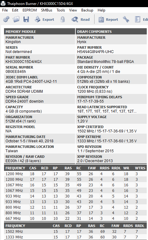

Всём доброе время суток.

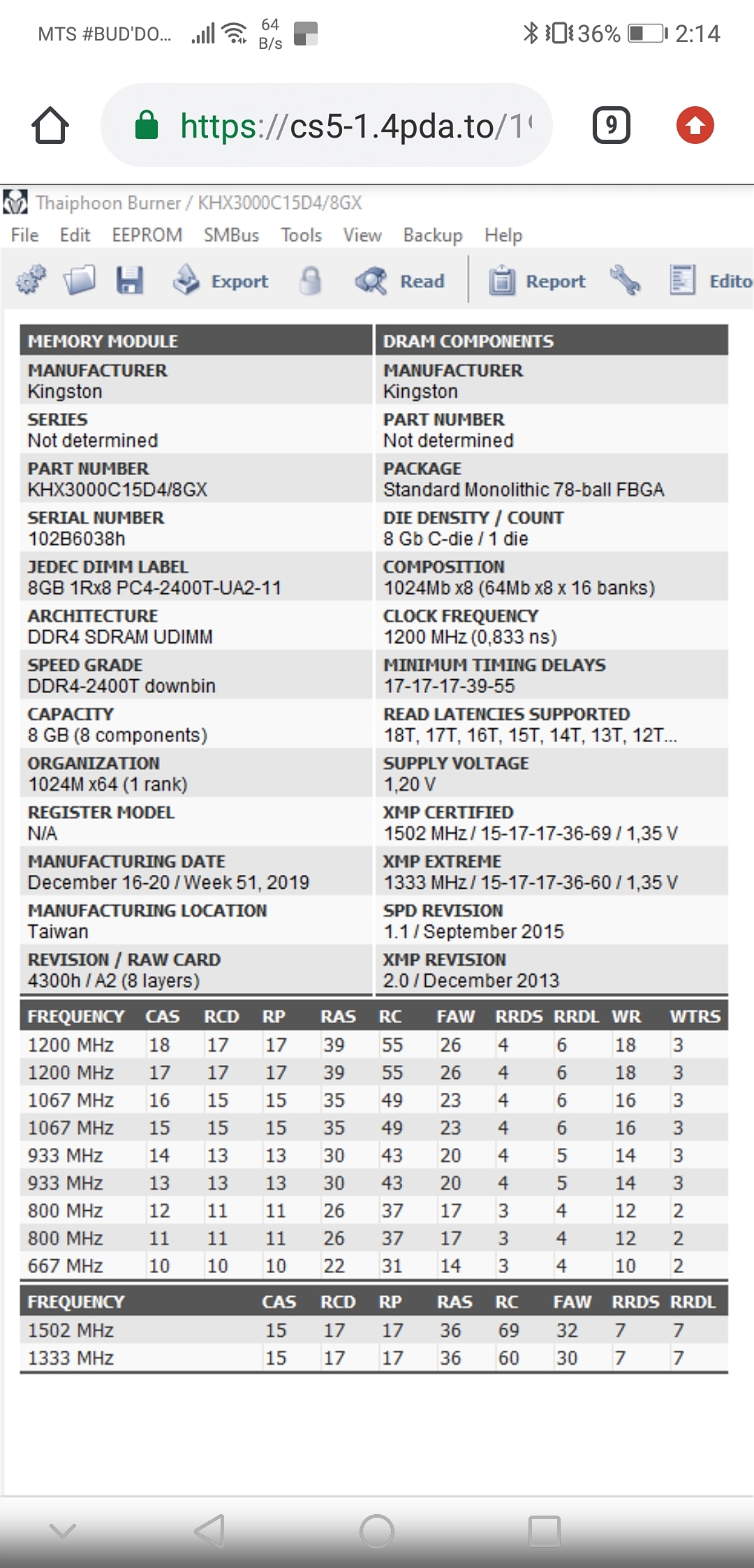

Помогите разогнать память
KINGSTON HyperX Predator HX430C15PB3K2/16 DDR4 - 2x 8Гб 3000
Ниразу этим не занимался, почитал смотрел видео смог тока до 3200 и больше не получается :bandhead:
Так-же немогу узнать марку чипов
Screenshot_20200504-221713.jpg [ 846.93 КБ | Просмотров: 663 ]
Screenshot_20200504-221644.jpg [ 1.24 МБ | Просмотров: 663 ]
Регистрация: 30.04.2013
другой версией смотри,но возможно это hynix cjr
AM5 R7 7700=6050Mhz air WR
Регистрация: 11.03.2020
Ну а если чит hynix cjr, можно чонибуть получше получить с них
Шас правдо другие тайминги 15 15 15 34 а не 16 18 18 38
