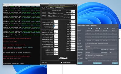

Вероятно, 7200 тоже можно стабилизировать. Но, это не точно)
7200_Error_1.jpg [ 775.64 КБ | Просмотров: 692 ]
