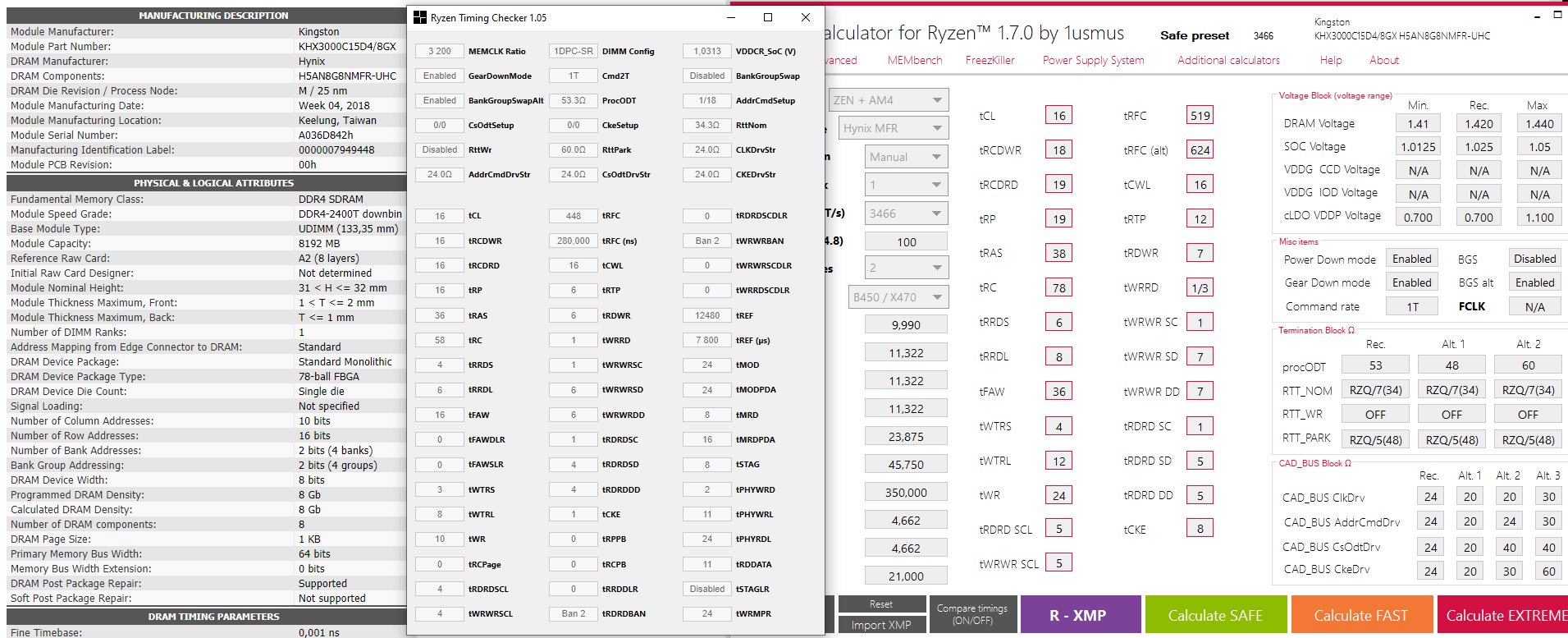

Регистрация: 17.03.2018
Подскажите по поводу субтаймингов и в целом о разгоне памяти:
память HX430C15PB3K2/16 на Hunix MFR отбракованных чипах, вольтаж 1.43, сок 1.031
Проц Ryzen 5 2600x 40.25mh
разогнал как на скрине, работает в играх более мение, но есть мелкие фризы при подгрузке текстур, или сильные фризы при стрельбе лоб в лоб с проитивником типа Варзона.
как вылечить память? что убрать, добавить?
Т***ь с этой памятью уже пару лет.

Регистрация: 30.04.2013
подними trtp twr tfaw
AM5 R7 7700=6050Mhz air WR
Tfaw 26
Twr 18
Trtp 8
Окна, диспетчер, пуск, не отвечают. Комп виснет наглухо

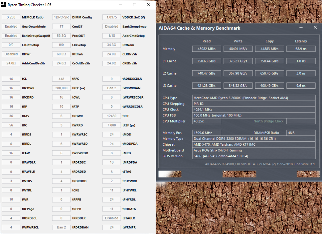

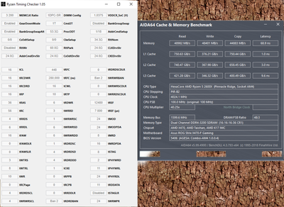

lDevilDriverl писал(а):
чем тестил стабильность?
Тм5 от ексимуса, линух
Игры: бордерлендс 3, ескейп фром тарков, варзон, фалаут 76
Добавлено спустя 17 минут 52 секунды:
Remarc
lDevilDriverl
twr влияет на фриз виндовса. все что выше 10-ти при моих таймингах остальных - фриз.
сейчас сделал пока что вот так:
4125.png [ 695.15 КБ | Просмотров: 799 ]
