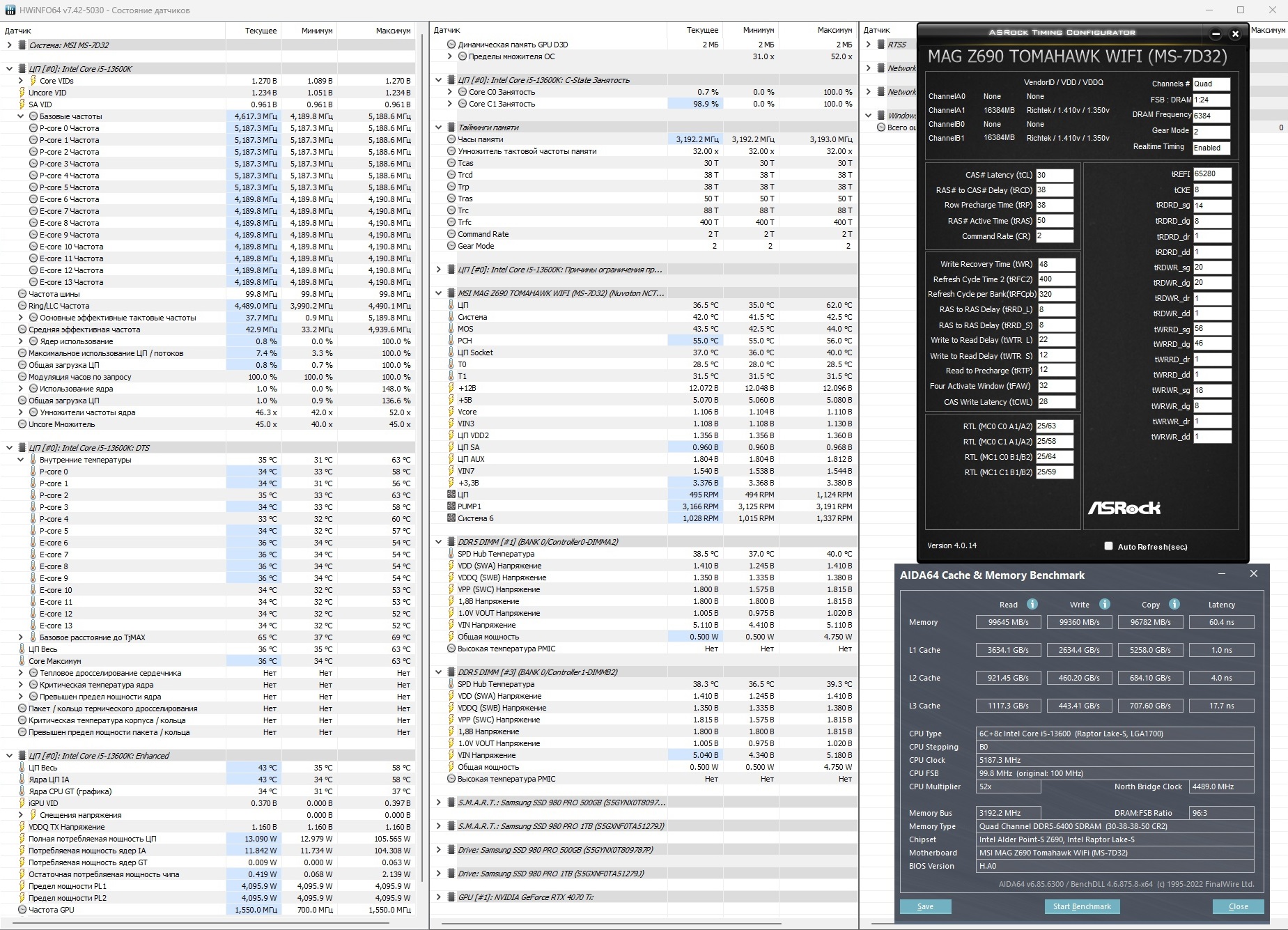

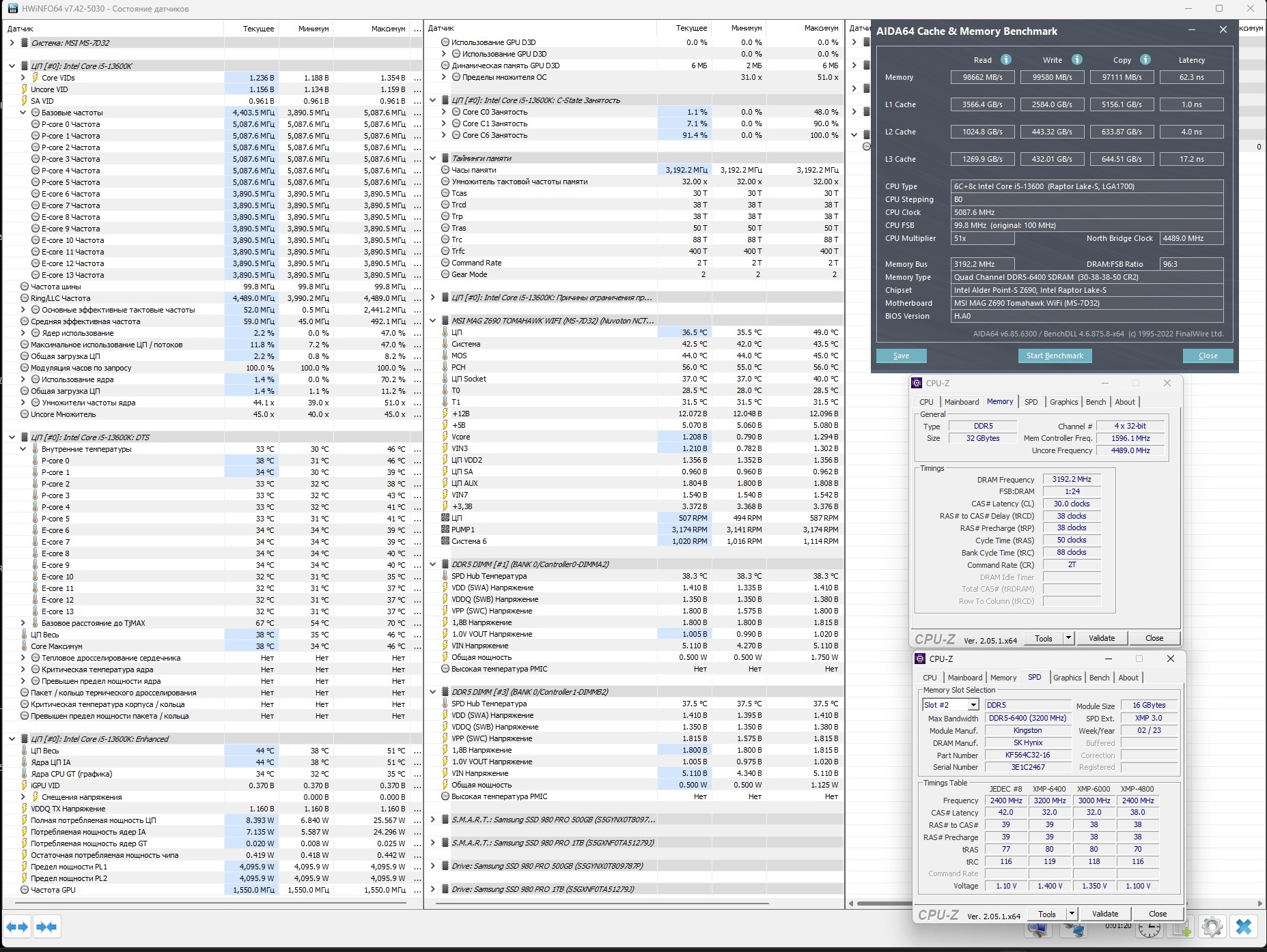

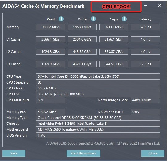

Могу-ли я попросить Вас (Anta777) взглянуть на мою первую работу с оперативной памятью? Буду признателен! И, всем камрадам, которые захотят оставить "5 копеек" относительно моей работы.
Пользовался руководством по разгону памяти от Максима (pakhtunov) (первые "шаги" описал в посте выше). Есть небольшой прогресс, по сравнению с тем, с чего начинал (хотя, вопросы остались по некоторым пунктам, т.к. в руководстве просто пишется о том, чтобы ставили те или иные значения).
6400 30-38-38-50
DRAM Reference Clock - 133Mhz
DIMMA DRAM VDDQ=1.34 / DRAM VDD=1.4
DIMMB DRAM VDDQ=1.34 / DRAM VDD=1.4
CPU SA=0.96 / CPU VDDQ TX=1.16 / CPU VDD2=1.35
Температуры после 20 минут TestMem5 (cfg extreme Anta777 ) 56|55 градусов. Выше не подымается.
Если понижать до 1.35-1.39V DRAM VDD - не запускается.
При lock частот CPU на 5.2|4.2 / 1.1V / LCC Mode 1: падает копирование (незначительно) и повышается немного чтение и запись. На 0.2 задержка понижается.
Когда CPU в "стоке", картинка зеркальная. Не знаю, почему и с чём это связано, но 100к по всем пунктам мне достичь не удалось. Теперь вот думаю, менять "пресет" на 6600 32-40-40-52 и всё переделывать или, есть возможность что-то изменить (ниже будут приложены скрины значений AIDA, конфигуратор и общие два скрина с HWinfo + CPU-Z).
Нюансы:
1. tRDRDSG [tRDRDSG=tCCD_L=tCCD_L_MR]: tCCD_L и tCCD_L_MR у меня "12", но при tRDRDSG "12" - система не грузится (clear cmos). Едет только на "14". Критично? Или надо повышать tCCD_L и tCCD_L_MR до 14?
2. RFCA - "400" (368 "не едет"). 384 не пробовал. Отсюда и tRFCPB "320" (tRFC2 ниже RFCA и кратен 16. Разница между RFC2 и RFCPB по Jedec 80 +/- 15.)
3. Вопрос по tREFI: не совсем понял про сдвиги 2x, 3-x, 4-x и сами значения. Уважаемый Максима (pakhtunov), не могли бы прокомментировать? Или другие знающие/понимающие.
4. VDD/VDDQ/VPP Switching Frequency - не трогал (стоит ли выставлять 1000Khz? Данные показатели влияют на температуры VRM и нужны, насколько я понял, для более высоких частот 6800-7000Mhz+. Но, могу ошибаться, т.к. в руководстве подобной информации нет, а эта взята с комментариев reddit).
5. DRAM Training Configuration и DRAM PMIC Features - не трогал (не разобрался).
6. MISC Item - Enhanced Interleave [Enable]: тут тоже интересная ситуация (это же касается и таймингов DR/DD). Максим (pakhtunov) пишет в руководстве, что "выставляем единицы или нули, если память ОДНОРАНГ. Для двурангов 2x32 следующие формулы...". Здесь делается акцент на том, что память 2x32 точно ДВУРАНГ, а 2x16 ОДНОРАНГ (проставляются единицы на скринах у человека), но функция "Enhanced Interleave" - вкл. Здесь у меня начинается путаница:
а) Как сейчас определяются ранги DDR5, если в CPU-Z (SDP) нет информации об этом (только по спецификации?).
На примере оперативной памяти Kingston FURY Renegade Silver [KF564C32RSK2-32] 32 ГБ. Говорят, что она ОДНОРАНГ. Dakar (Техно-Грааль) заявляет, что все 2x16 ДВУРАНГ.
б) Максим (pakhtunov) включает функцию "Enhanced Interleave" для ДВУРАНГОВ, но проставляет тайминги DR/DD "1" для ОДНОРАНГОВЫХ плашек.
С последним немного разобрался, что значения _dr для двуранговой памяти (т.е., для 2х плашек памяти), а _dd (для 4х модулей.. поэтому и проставляется "1" или "0"). Я же, в свою очередь, подумал про количество наборов чипов памяти. Сказывается недостаток информации по данной функции (или я плохо ищу). Но из предложенной можно сделать предположение, что профит будет зависеть от количество плашек, т.е. от использовании небольшого количества модулей памяти (2х), разница в производительности может быть незначительной или вовсе отсутствовать.
Столько вопросов, и так мало ответов :roll:
Заранее выражаю благодарность всем тем, кто оказал или окажет (в перспективе) помощь в разрешении столь трудных для меня вопросов!
Всем добра! :bye:
